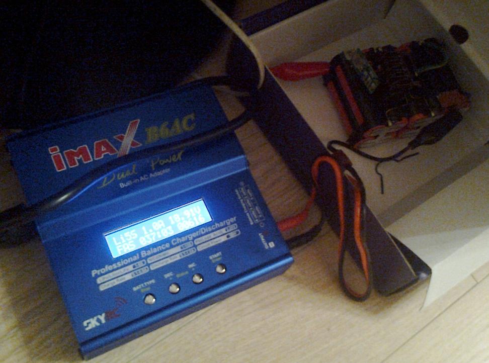

Abrvalg написал : А тут надо кнопки нажимать.
если предыдущая зарядка была таже ,то всего 2 кнопки нажать
Abrvalg написал : Для себя предполагаю ещё разобраться с подключением баланса - хз какой от него толк.
без него заряжать и разряжать литий опасно(с китайцами экспериментировал, их не жалко, при перезаряде или теряют емкость быстро и просто уходят в обрыв), можно перезарядить одну из банок, или переразрядить, баланс же следит за каждой из банок , хотя в инструментальных зарядках такой контроль отсутствует почти, батареи пошли уже самобалансирующиеся. Исправить работу батареи можно зарядив ее поэлементно
Ziablikov, не забыть про лаком покрыть
Abrvalg написал : то ли клей, то ли хз что такое
силиконовый компаунд

про лак и баланс
Anat78 написал : без него заряжать и разряжать литий опасно(с китайцами экспериментировал, их не жалко, при перезаряде или теряют емкость быстро и просто уходят в обрыв), можно перезарядить одну из банок, или переразрядить, баланс же следит за каждой из банок , хотя в инструментальных зарядках такой контроль отсутствует почти, батареи пошли уже самобалансирующиеся. Исправить работу батареи можно зарядив ее поэлементно
А лаком зачем? Вы раньше писали только про перерезать дорожку. Я без лака делал. Насколько это критично? * Про баланс. Я вот тут выложил картинку с обозначениями на батарее и с полученными данными. http://www.mastercity.ru/showthread.php?t=193495&page=13&p=4194972&viewfull=1#post4194972 Странно, у меня наоборот ощущение такое, что iMAX B6 без балансира за несколько циклов просто выровнял заряд. Рабочая батарея и итоговые напряжения в таблице тому подтверждение.
Отдельно я мерил банки, благо аккумулятор раскрыт - в начале эксперимента на одном было сильно больше, чем на других. Сейчас (после тренировки на iMAX B6) все банки показывают близкие значения. Повторюсь - всё без балансира. Пишу не из любви поспорить а чтобы докопаться до истины. На проверку я забрал с ремонта наполовину убитый аккумулятор от милки 12 воль. Тот у мну прошёл около двух десятков циклов разряд-заряд используясь в фонарике (это значит бережный разряд, как я полагаю) Вот я его зарядил на родной зарядке, теперь разберу и померяю банки. А потом потренирую на iMAX B6 - отпишу о результатах. * P.S. не пойму, у аккумулятора 18V банок пять а линий балансира, как я вижу, только четыре (C1, C2, C3, C4). Это почему так?

Abrvalg написал : Насколько это критично?
постоянно пишу, даже фото последней переделки милки привел с каплей лака, делается для устранения дальнейшего возможного замыкания этого промежутка и защиты от влаги
Abrvalg написал : Странно, у меня наоборот ощущение такое, что iMAX B6 без балансира за несколько циклов просто выровнял заряд.
верно в этом особенность брендовых самобалансирующихся 18650, а вот китай галимый как например на зубре сгорает :)
Abrvalg написал : а чтобы докопаться до истины.
самобаланс :)
Abrvalg написал : пять а линий балансира, как я вижу, только четыре (C1, C2, C3, C4). Это почему так?
все верно +, -, и 4 отвода от мест соединений элементов, итого 6 шт :)
Abrvalg написал : А потом потренирую на iMAX B6 - отпишу о результатах.
заодно узнаете реальную емкость батареи на разряд

Anat78, простите, банальный вывод напрашивается: таки брендовые аккумуляторы хорошие, а вот зарядки как раз плохие

Abrvalg написал : А лаком зачем? Вы раньше писали только про перерезать дорожку. Я без лака делал. Насколько это критично?
лак изолирует открытый -прорезанный слой медной дорожки.если прорез маленький может проскочить искровой разряд,замкнуть дорожки.искра есть плазма она хорошо переносит электрический заряд.сварочная дуга например возникает уже при 40вольтах, а у Вас там 220в дорожка режится.
Abrvalg написал : Про баланс. Я вот тут выложил картинку с обозначениями на батарее и с полученными данными.
по Вашей таблице я ни чо не понял.балансировать желательно все типы аккумных элементов,просто Ваш случай подтверждает ,что технологии батарей и зарядных вышли на новый качественный уровень,но это не повод отказаться от более прогрессивного способа заряда,тем более аймакс это позволяет на литиях.
Abrvalg написал : не пойму, у аккумулятора 18V банок пять а линий балансира, как я вижу, только четыре (C1, C2, C3, C4). Это почему так?
балансиры и подключаются к точкам между элементов+ добавьте 2 контакта крайних,по которым разрядный и зарядный ток поступают.

Abrvalg написал : а вот зарядки как раз плохие
давно про это писал, что зарядки на 10,8 вольт от боша(зеленый бош 14,4 вообще стыд и позор) и макиты плохо контролируют заряд, в милке 10,8 все гораздо лучше, как и в девалте Зарядки на 18 вольт уже немного по другому контролируют заряд.
