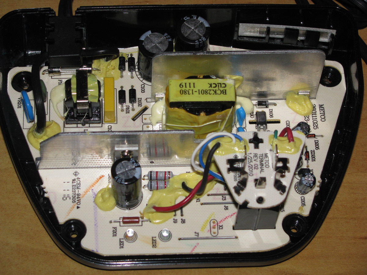

Форумчане добрый день. читал форум, ждал пока приедет набор Dewalt. приехал наконец то, зарядка DCB101, вроде все было просто на других моделях (Дельта вроде), перепаять кондер на 100мф 450В, а тут с новыми моделями зарядок я что-то так и не понял. Что делать то нужно?http://s36-temporary-files.radikal.ru/b765a0b6c8a649b29c5e25fc3e35f05c/-929206895.jpg фото прилагаю. Подскажите что переделать? плиииз

slavik256 написал : Подскажите что переделать? плиииз
у Вас новый вид зарядки. можно и кондером, можно и как Анатолий78 - перемоткой транса.

12.05.2014 в 13:27:02
slavik256, стандартно конденсатор и радиатор добавить, вилку само собой
вот почему термистор никто не ставит не понимаю :)

12.05.2014 в 13:29:54
Anat78 написал : slavik256, стандартно конденсатор и радиатор добавить, вилку само собой
Дак нужно термистор то ставить или нет то? если нужно, то поставлю. Какой и куда, вот в чем вопрос. А за скорость ответа благодарен :)

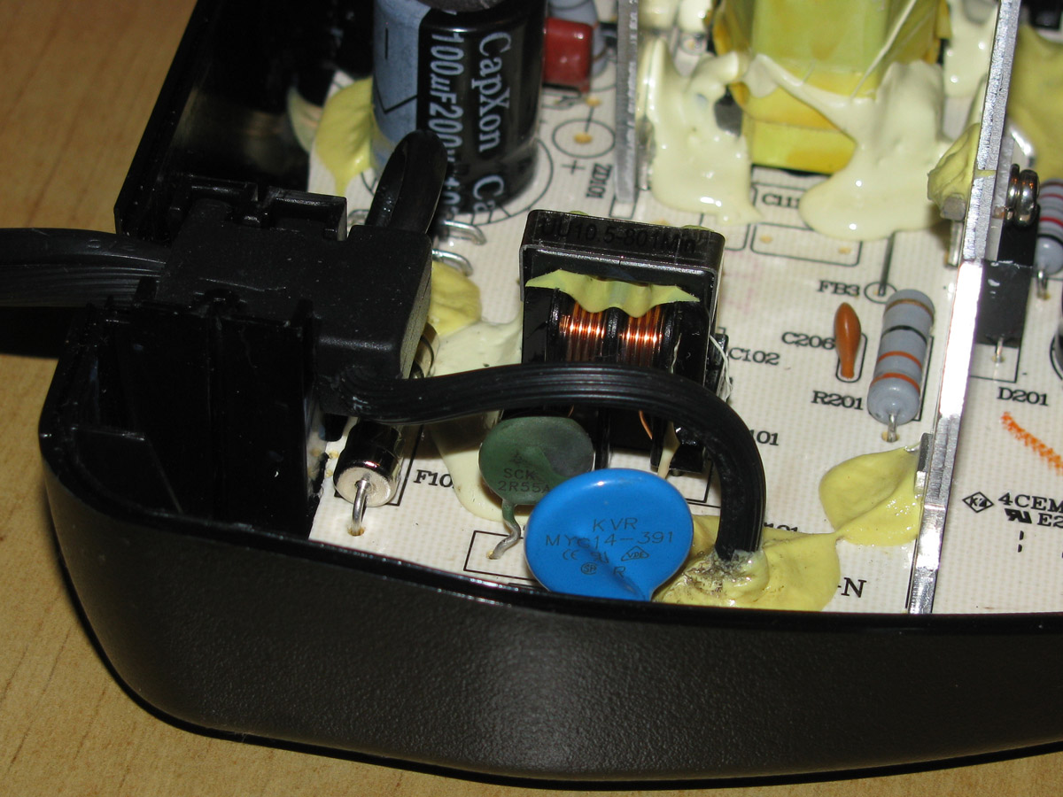

12.05.2014 в 13:40:56
Anat78 написал : T72,пишите результат потом
Переделал обе зарядки. Всё работает. :) Варисторы впаял 14 мм, 10 мм планировал - не было. За что отвечает диаметр я так и не понял, но как мне объяснили - нельзя ставить меньше чем нужно, наборобот - пожалуйста, типа как вольтаж у конденсаторов.
Единственное - первая зарядка, которая не выходила из строя, изначально немного "звенит" при работе. Та, что была отремонтирована - работает совершенно бесшумно. Наверное, дело в катушках.
Безсвинцовый припой - зло. ;)
