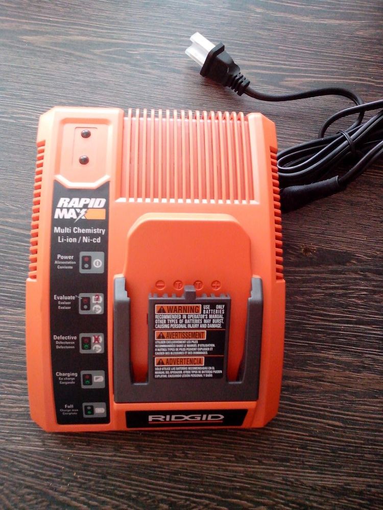

trumpf
trumpf
Регистрация: 12.07.2014
Сообщений: 198
23.08.2014 в 13:42:54
Anat78 написал : переделал зарядку от AEG она же риджид там все просто откусываем варистор, ставим вилку на 220 и самое главное перерезаем 1 дорожку между конденсаторами (включены последовательно 4 штуки парами 200 вольт * 220 мкф) и мостиком ножка переменка вход. все заряжает
Доброго дня, дочитал все 60 страниц, но не увидел RIDGID такого.
Про ликвидацию варистора я понял
А вот про перерезание дорожек, прошу помощи....где? (нету тут 4-х кондеев)

Valmemst
Valmemst
Регистрация: 28.11.2012
Сообщений: 1652
23.08.2014 в 16:32:10
trumpf, Немного другая у тебя. Меняй большой конденсатор, удаляй варистор и проверяй транзистор по напряжению.

trumpf
trumpf
Сообщений: 198
24.08.2014 в 19:52:04
Valmemst написал : trumpf, Немного другая у тебя. Меняй большой конденсатор, удаляй варистор и проверяй транзистор по напряжению.
У меня парочку есть таких зарядников все 2014 года, разных форматов, но схема одинаковая.
Он тоже меня смущает, 220мF на 200v ....как у Dewalt. Как бы не потёк он, может кто из наших сторожил подскажет?!

Valmemst
Valmemst
Сообщений: 1652
24.08.2014 в 20:02:18
trumpf, Взорвётся. Меняй на 68...100мкФ/400В.
trumpf
trumpf
Сообщений: 198
25.08.2014 в 02:15:16
Valmemst Согласен, спс! Что ещё по заменам?!
