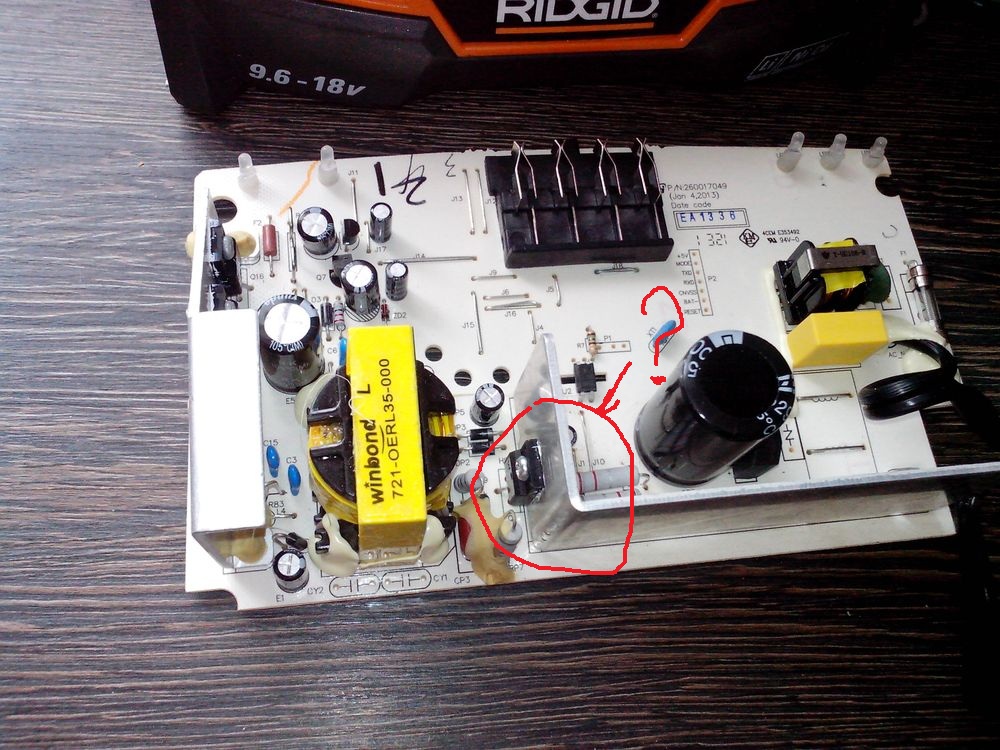

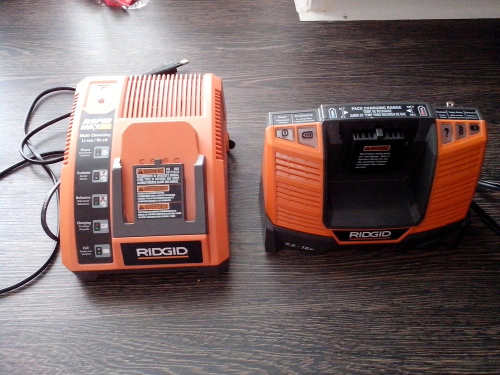

отчитываюсь ещё, вчера пришла ещё одна посылка из америки.....и там другое ЗУ для RIDGID.
Левое ЗУ - легко лечится выпаиванием варистора (жёлтый возле предохранителя) и заменой кондёра на 100мкх450вольт. Зарядил им 5-ть батарей разной ёмкости - полёт нормальный.
А вот правое ЗУ - таким способом не лечится - тухнет, как я писал выше.

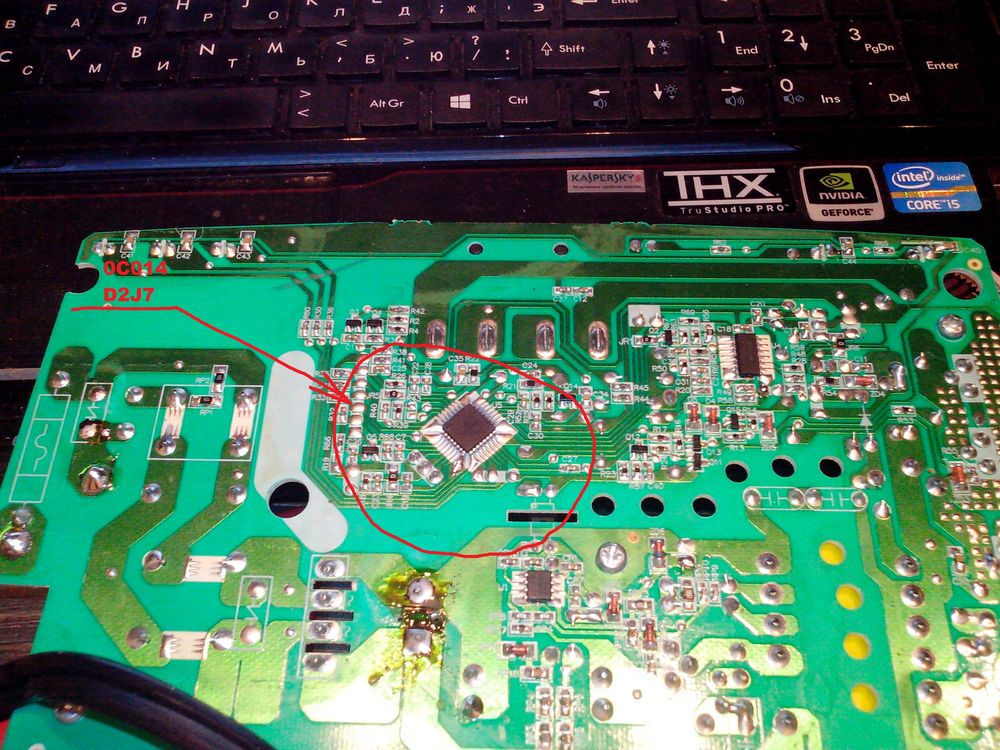

Anat78 написал : тоже самое, транзистор микросхема какие? резистор по питанию микросхемы какой? при 110 вольтах батарею заряжает?
Уважаемый Anat78, на 110 вольтах нету возможности проверить...Чубайс раздаёт только в 2-а раза больше)
правильно ли я обозначил транзистор и микросхему?
транзистор не видать, а микросхема OCO14 D2J7

trumpf написал : и там другое ЗУ для RIDGID.
давно такие делаю уже
trumpf написал : Левое ЗУ - легко лечится выпаиванием варистора (жёлтый возле предохранителя) и заменой кондёра на 100мкх450вольт.
не правильно переделали если не резали дорожку Где прочитали про переделку?
http://www.mastercity.ru/showthread.php?t=153920&p=3170595&viewfull=1#post3170595
trumpf написал : на 110 вольтах нету возможности проверить...Чубайс раздаёт только в 2-а раза больше)
возьмите 110 так Image Hosted by PiXS.ru лампы нужны на 200-300 ватт зарядное потребляет 60 ватт
trumpf написал : правильно ли я обозначил транзистор и микросхему?
транзистор правильно, микросхема нет, нужна та что чуть ниже и 8 лапок, они конечно все они одинаковые :) и фото с обеих сторон платы с хорошим разрешением выложите на какой нибудь обменник(здесь максимум 800*600)

Anat78 написал : не правильно переделали если не резали дорожку Где прочитали про переделку?
Да прочитал всё ветку и вашу переделку, уважаемый Anat78! НО..к сожалению, у меня другая схема - нету 4-х кондеев, всего один! Пришлось на свой страх и риск делать
Про 110 вольт - вы подозреваете, что косяк или трабл вообще в ЗУ изначально? ...переделка тут не причём?
микросхема (с 8 лапками) - E20658 82202CR (могу ошибиться - слишком мелко) транзистор - B2h WFF840B 0513 (выписал все маркировки на нём)
