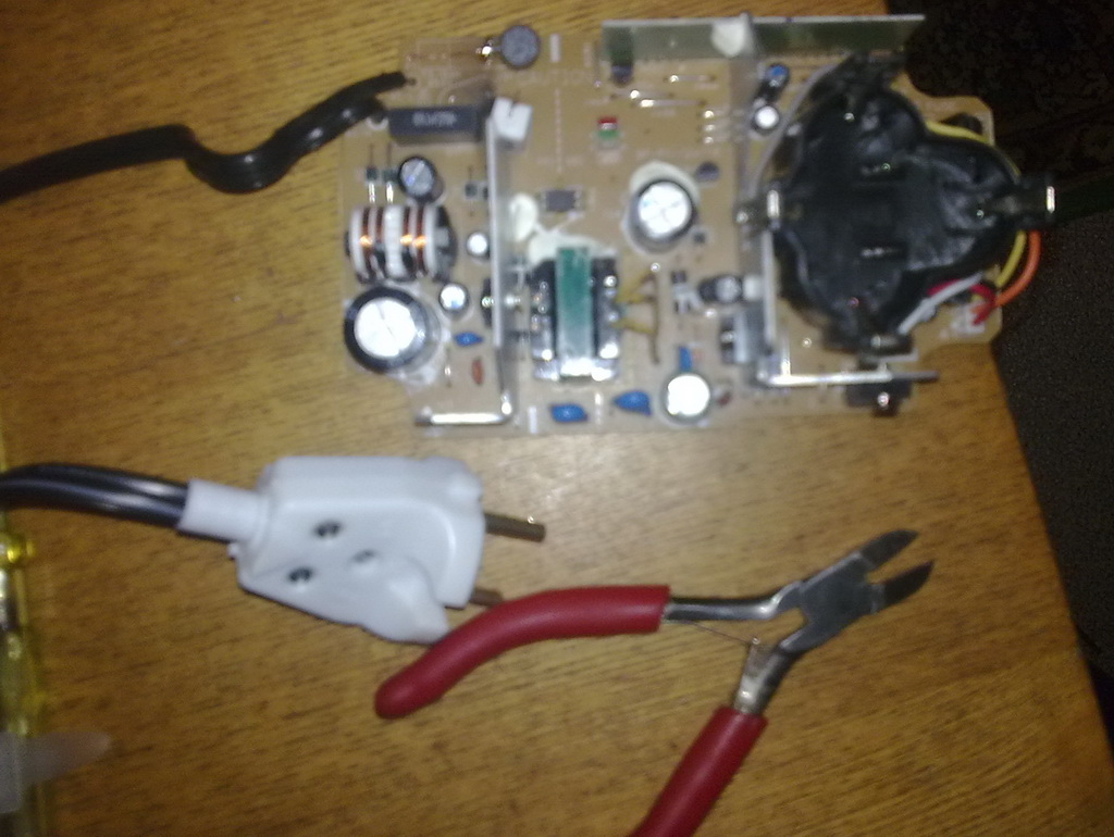

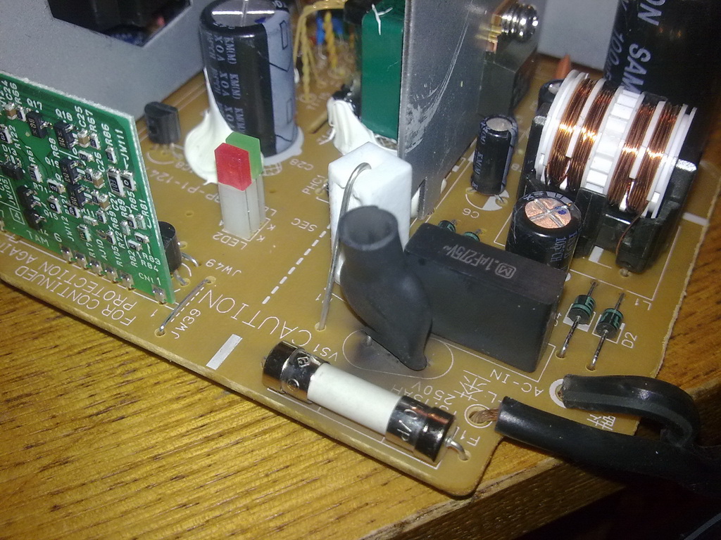

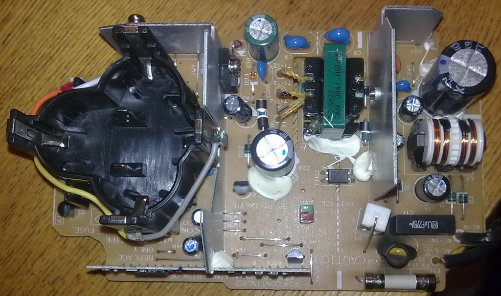

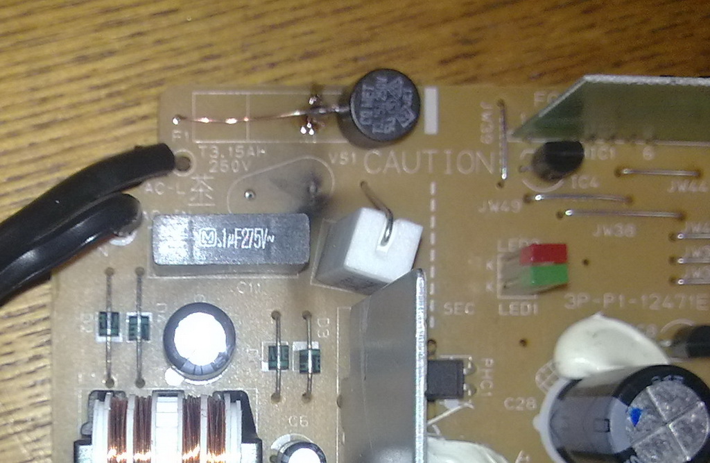

Пришла зарядка DC10WA , включили в 220 вольт - взорвался варистор. Работы на 5 минут:
  • замена вилки
  • замена конденсатора на 47мкф*450 вольт (стоял 100мкф*200 вольт)
  • удаление варистора
  • замена предохранителя на самовосстанавливающийся 3,15 ампера Проверка..... все работает и заряжает акб :)

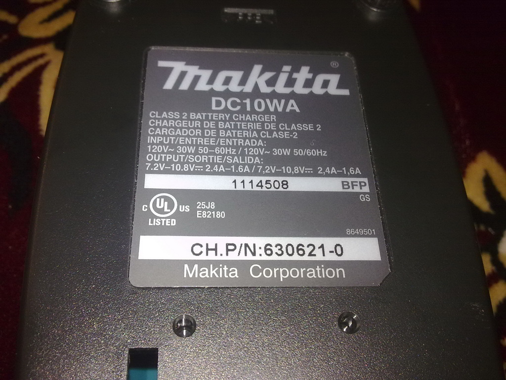

Anat78 написал : включили в 220 вольт
наклейку поправьте,а то лузер через транс на 110В зарядку подключит:D.чё за деталь на 3й фотке стоит после транса выше С28, вроде середины не хватает,как в цирке когда Кио тётку в ящике распиливает ,а потом раздвигает:a

volodrez написал : наклейку поправьте,а то лузер через транс на 110В зарядку подключит
Сомневаюсь, что обыватель станет разглядывать наклейки при наличии стандартной штепсельной вилки.
