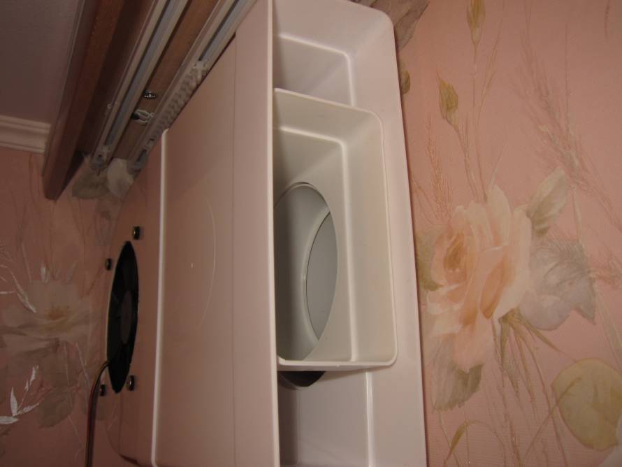

romapres написал : Делал у себя следующую простую схему без подогрева.
Летом включен вентилятор.
Зимой тяга настолько хорошая, что вентилятор выключаю и регулирую приток внешним диффузором.
При температуре за окном -10, из нее дует слишком холодный воздух - по полу реально сквозняк.
Пришлось сделать подмешивание воздуха из комнаты (две трубы, внутренняя с улицы, внешняя из комнаты). Тогда на выходе температура примерно + 5-10 градусов. Она уже нормально подогревается батареей.
Отличная конструкция, спасибо что поделились!
Кстати как у вас с шумом вентилятора?
И еще - нет ли конденсата на обоях, когда шел только уличный воздух? Я очень боюсь появления плесени вокруг выхода трубы на стене комнаты. Хотя зимой у нас влажность 20-25%, по идее ничего не выживет в такой среде.
romapres
romapres
Регистрация: 16.08.2011
Сообщений: 261
13.01.2012 в 15:54:36
Шум есть, сначала раздражал. Взял вентилятор самый тихоходный и включил его на 9 Вольт. Стало приемлемо.
В стене я смонтировал 125 трубу, внутри нее пустил 100. Наружный воздух идет по 100 трубе, эта труба ни где со стеной не контактирует. Больше 100 м3 через такую систему подавать не комфортно - шум в трубах. Но для одной комнаты - вполне хватает.
Плесени не наблюдаю.
