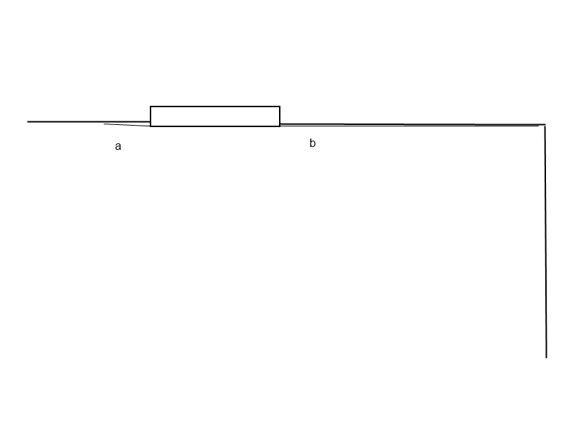

25.01.2012 в 22:05:16
ну зачем же так сердито. технология не такая как вы думаете. заклеивается полоска шириной1см колода используется как направляющая шпатель опирается только кончиком на скотч. и шпакля кладётся только до пены небольшим слоем чтобы выравнять место под наличник. т.е колода даже не соприкасается с шпатлей. и место где ходит шпатель всё одно уходит под наличник. так что даже если что и поцарапаете ничего видно не будет. к сожалению двери в ценовом диапазоне 5-20т ужасно кривые и даже если стены в идеал то как часто по притвору выступание 3-5мм и технология абсолютно бережливая ничего не царапается. спасают телескопы но не все двери с такими наличниками. что же до дверей за 70000 при такой цене и геометрия получше так что надобность в подобной операции отпадает.

25.01.2012 в 22:24:21
так если коробка немного выступает за плоскость стены вы тянете по коробке на стену и стягиваете на нет или всю стенку потягиваете? типа как в случае А или Б?...тогда угол уйдет и ли плоскость если уже угол выведен то получится на стене вогнутость?так за такое у нас могут попу надрать!!!
