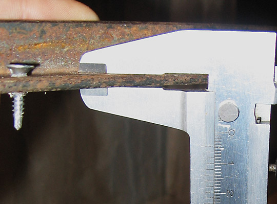

Олень Делон написал : Чё то меня начали терзать смутные сомнения.
Правильно. Даже теоретически их нельзя загнать в лист толще длины сверлящей части самореза - винт упрётся и не позволит дальше сверлить, а заодно слизавшись, не затянет саморез в отверстие. Так же следует понимать, что саморез это не сверло и быстро садится, т.к. рассчитан на одно отверстие в своей жизни, поэтому лист 2-3мм это оптимальный предел.
Олень Делон написал : Саморезы у нас в основном польские.
В Польше они только упакованы.

Олень Делон написал : скажите, в металл какой толщины можно вогнать саморез без предварительного засверливания? Ну например такой.
в 4-х миллиметровую конструкционную сталь легко. Штатно — в жесть до 2-х мм.
Олень Делон написал : прикручивают к 8 миллиметровому(!!!) листу металла
это уже какая-то бронеплита. БТР штоле евроремонту подвергли? :)

n-p-n написал : в 4-х миллиметровую конструкционную сталь легко.

Eddy21 написал :
Макиткой заворачиали?

Олень Делон написал : Макиткой заворачиали?
да нет, обычной Метабкой :confused:

Eddy21 написал : да нет, обычной Метабкой :confused:
Т.е. Обычным безударным шурином без предварительного засверливания. Я правильно вас понял?

Олень Делон написал : Т.е. Обычным безударным шурином без предварительного засверливания. Я правильно вас понял?
да, конечно
