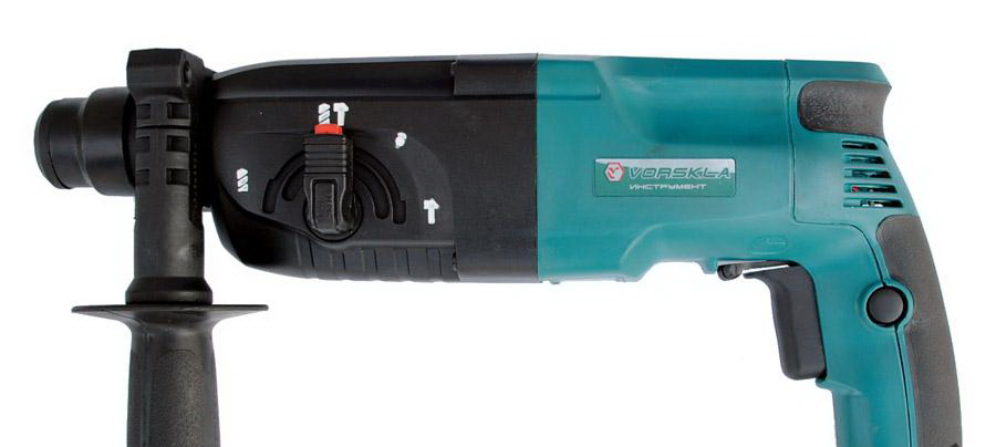

RIDD написал : При этом в таком же режиме Макита 2450 уже очень плохо себя чувствует.
Так не факт что у вас макита. К примеру в наших краях были случаи, когда макитовское нутро вынималось и туда впихивалось вот такое чудо:a.
И люди потом плевались. А макитовские запы успешно продавались.

Воскла =)) легенда наших рынков.любой продаван будет на рынке дёргать себя за усы и говорить " хлопці кажуть, сама я із Полтави " (с) . Ствол насколько помню в нём даже не калёный.

Senor_Renard написал : Ствол насколько помню в нём даже не калёный.
И не только ствол;)
