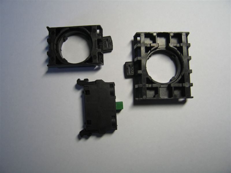

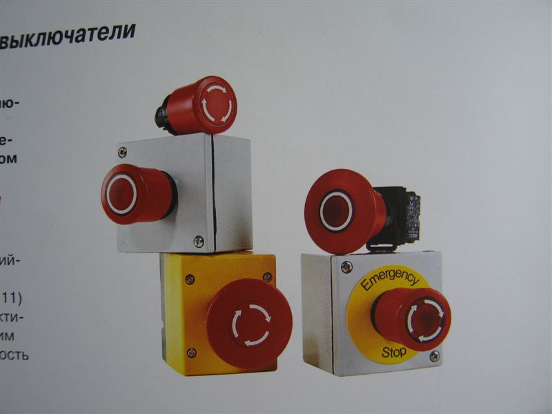

Схемка простая ставите нормально замкнутый контакт в разрыв фазы питающих розеток на грибок + фотки монтажа грибка .
