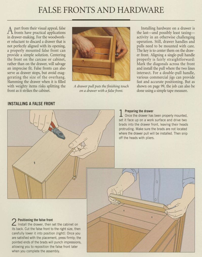

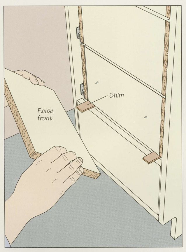

Это евро-шуруп, если не ошибаюсь. В продаже таких пока не находил, найду -куплю. Ещё бы найти таких длиной 25-30мм, чтобы фасады к ящикам намертво прикрутить. Вопрос к практикам: как простым способом точно разметить фасады ящиков для крепления, чтобы криво не получилось? или искать регулируемые крепления?

31.07.2006 в 14:07:08
2Roman-80 - Зависит от конструкции ящика. Но обычно так (рисунки). Только сам ящик в шкафчике нужно закрепить в правильном положении какими-нибудь клиньями, что бы он не бултыхался при "примерке". Если фасад ящика не отдельный, а является частью самого ящика, то делается то же самое, но гвоздики втыкаются в боковины.
