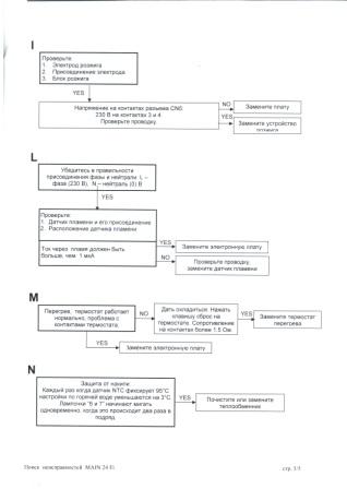

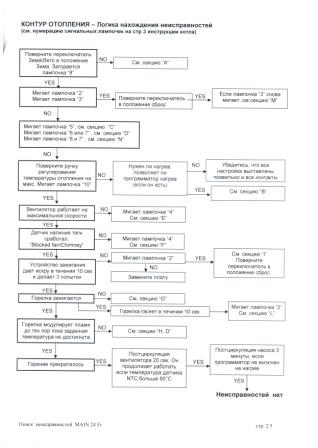

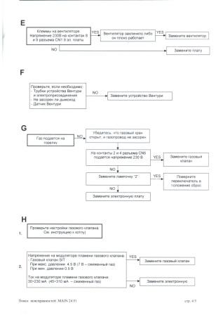

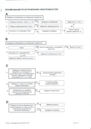

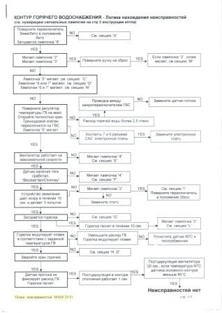

Подскажите,что с котлом,в режиме отопления работает нормально,а в режиме ГВС не распознает пламя,пьеза трещит,пока не заблокируется
13.01.2012 в 23:59:24
Ловите. Может поможет. Тут по мэйну турбику, если у Вас дымоходный, думаю, разберетесь. Если что пишите на мыло: sevtima@gmail.com Тут не часто бываю. Удачи, тепла в доме и горячей воды!!!
