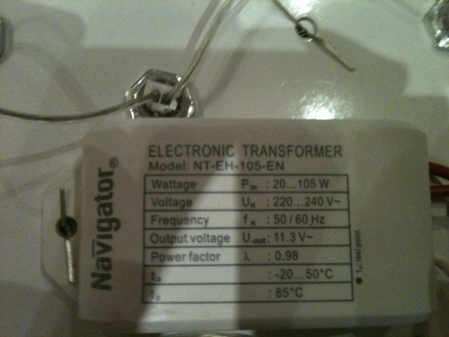

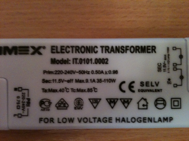

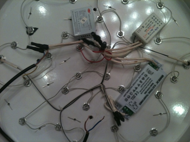

Добрый день, добрый вечер уважаемые форумчане!!! Собственно предыстория, перестали работать гологенки 4G по 20W (4 штуки), снял транс он не рабочий, купил новый, только немного отличается от предыдущего, прицепил воткнул в розетку все горит, на радостях прикрутил люстру к потолку, включаю включаются только светодиоды которые висят на отдельном трансформаторе, гологенки не горят, после 6-7 щелканья выключателем горят, но не более 5 минут. дальше выключаются. После нескольких щелчков выключателем зажигаются, потом гаснут опять))) Мне кажется что я неправильно выбрал трансформатор у старого стоит 20-105W у нового 35-110W может в этом проблема ???

sinyakovav написал : Мне кажется что я неправильно выбрал трансформатор у старого стоит 20-105W у нового 35-110W может в этом проблема ???
Ваши 80 ватт потянет любой из них, будучи исправным. Как проверяли старый трансформатор?

приходил электрик, потом я его дополнительно транс в розетку воткнул подключил лампочку, она не горит! И запах паленого!
Трансформатор купил сегодня. только он немного отличаеться по параметрам от старого, может начало в 35 это не говорит о том что мин 35 w исппользуеться? а у меня 20 W

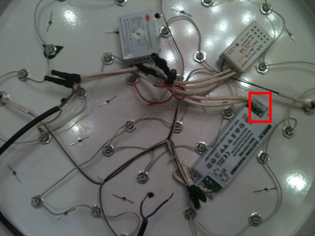

Без нагрузки электронный трансформатор работать не будет - отнюдь не просто так на нем указан диапазон мощности. Чудес также не бывает: снимите люстру, подайте питание и пусть поработает. Посмотрите, не греется ли трансформатор. Фотография люстры (со стороны соединений) приветствуется.

Сейчас будет общая фотка, я трансформатор цеплял в розетку , исправный работает, неисправный не работает)))

sinyakovav написал : я трансформатор цеплял в розетку , исправный работает, неисправный не работает
Вы люстру целиком включите - пущай погорит. Также на новом трансформаторе перепутаны фазный (коричневый) и нулевой (синий) проводники.

Сейчас сниму посмотрим, также будет или нет
Результат анологичный. проходит 1 мин 52 сек и все гологенки тухнут, при этом трансформатор не горячий
Марсик написал : Вы люстру целиком включите - пущай погорит. Также на новом трансформаторе перепутаны фазный (коричневый) и нулевой (синий) проводники.
Не совсем понял, я что то перепутал? где то что то исправить нужно ?

sinyakovav написал : Не совсем понял, я что то перепутал? где то что то исправить нужно ?
На входных клеммах трансформатора указано: L - фаза, N - ноль. Вряд ли это на что-то повлияет, но проверить стоит. У Вас к нулевой клемме подключен фазный (коричневый) проводник.
Похоже, что попался больной трансформатор.

Марсик Не понял, а где простите вы увидели коричневый? у меня там где 220 идут два КРАСНЫХ!!!

sinyakovav написал : Не понял, а где простите вы увидели коричневый?
Увы, качество фото неважнецкое, да и вряд ли этот нюанс на что-то влияет. Скорее все же
Марсик написал : попался больной трансформатор.

А при наличии коробки и чеков, проблем с обменом не будет? То есть все таки сам транс неисправен ?
