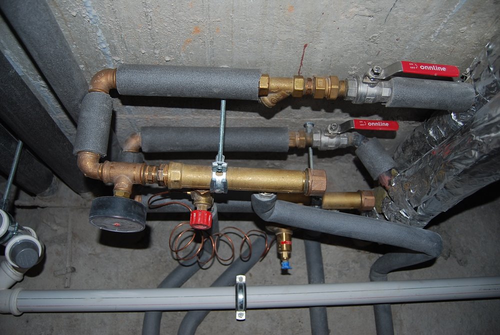

Квартира с газовым котлом Ariston clas 24ff. Переношу котел в другое место (двигаю по стене), разобрал его обвязку от застройщика и удивился: на прямой воде отопления и обратке краны шаровые и грязевик стоят латунные, тройник для подключения дренажа - латунный, а бочонки на 1/2'' и 3/4'' между ними - из обычной черной стали. Это специальные какие-то требования или простая "западлянка" от застройщика?
P.S. Уплотняли резьбовые соединения льном с краской, причем эти стальные бочонки добре закрасили белой краской снаружи. Но стоит посмотреть внутрь и сразу становиться ясно где латунь, а где "не латунь" :(

99xt1 написал : на прямой воде отопления и обратке краны шаровые и грязевик стоят латунные, тройник для подключения дренажа - латунный, а бочонки на 1/2'' и 3/4'' между ними - из обычной черной стали. Это специальные какие-то требования или простая "западлянка" от застройщика?
Чернуха на отопление самое то. А уголки латунные, если они конечно нормальные, тоже не хуже черных чугунных, которых нормальных вообще трудно найти.

99xt1, на фото под серой изоляцией черные бочонки. Сам нарезал. Дальше, от коллекторов-нержавейка, т.е в здравом уме все делалось.:)

Ясно, спасибо за ответ. Просто получается что система отопления сделана трубами KAN-term PUSH (сшитый полиэтилен с натяжным кольцом), радиаторы алюминий, а эти бочонки, как вы метко выразились, "чернуха". Я понимаю, что на входе в котел на обратке стоит грязевик и он должен не пускать ржавчину туда, но уж очень грязные внутри уже эти бочонки, коррозия уже пошла. Поменяю, наверное, на латунные, тем более не стоит это больших денег.
