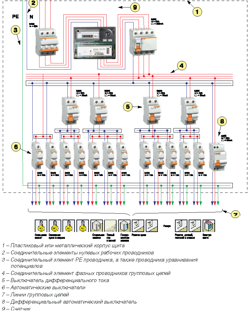

avmal,Конечно смотрел, в частности и ваши щиты, как я понял вы эти варианты комбинируете, в одном щите, стоят отдельные 2р узо на группы, и 4p узо на разные группы.

К примеру:
23.01.2012 в 11:26:49
Валерич написал : и 4p узо на разные группы.
Не УЗО, а диффавтоматы или просто автоматы для трёхфазного оборудования.
23.01.2012 в 11:54:57
avmal, Я имел ввиду вот этот щиток здесь на группы освещения одно 4 p узо стоит .
23.01.2012 в 12:05:24
Валерич написал : Я имел ввиду вот этот щиток здесь на группы освещения одно 4 p узо стоит .
Тут просто-напросто УЗО оборудования и освещения разделены. Не эконом-вариант ...
23.01.2012 в 12:10:46
Да я сильно экономить не буду)в пределах разумного.
23.01.2012 в 12:17:40
Валерич написал : Да я сильно экономить не буду)в пределах разумного.
Думаю, что в той теме можно найти и поразумнее варианты.
