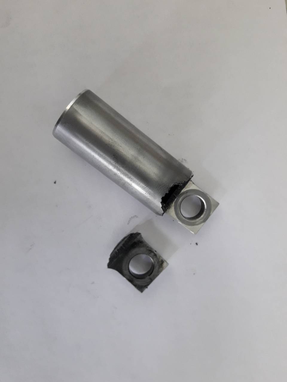

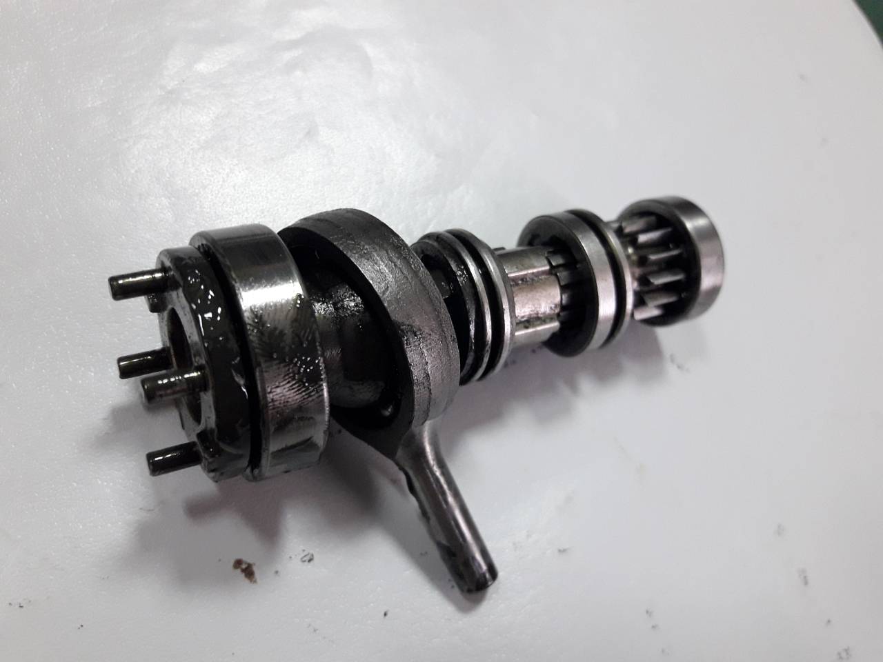

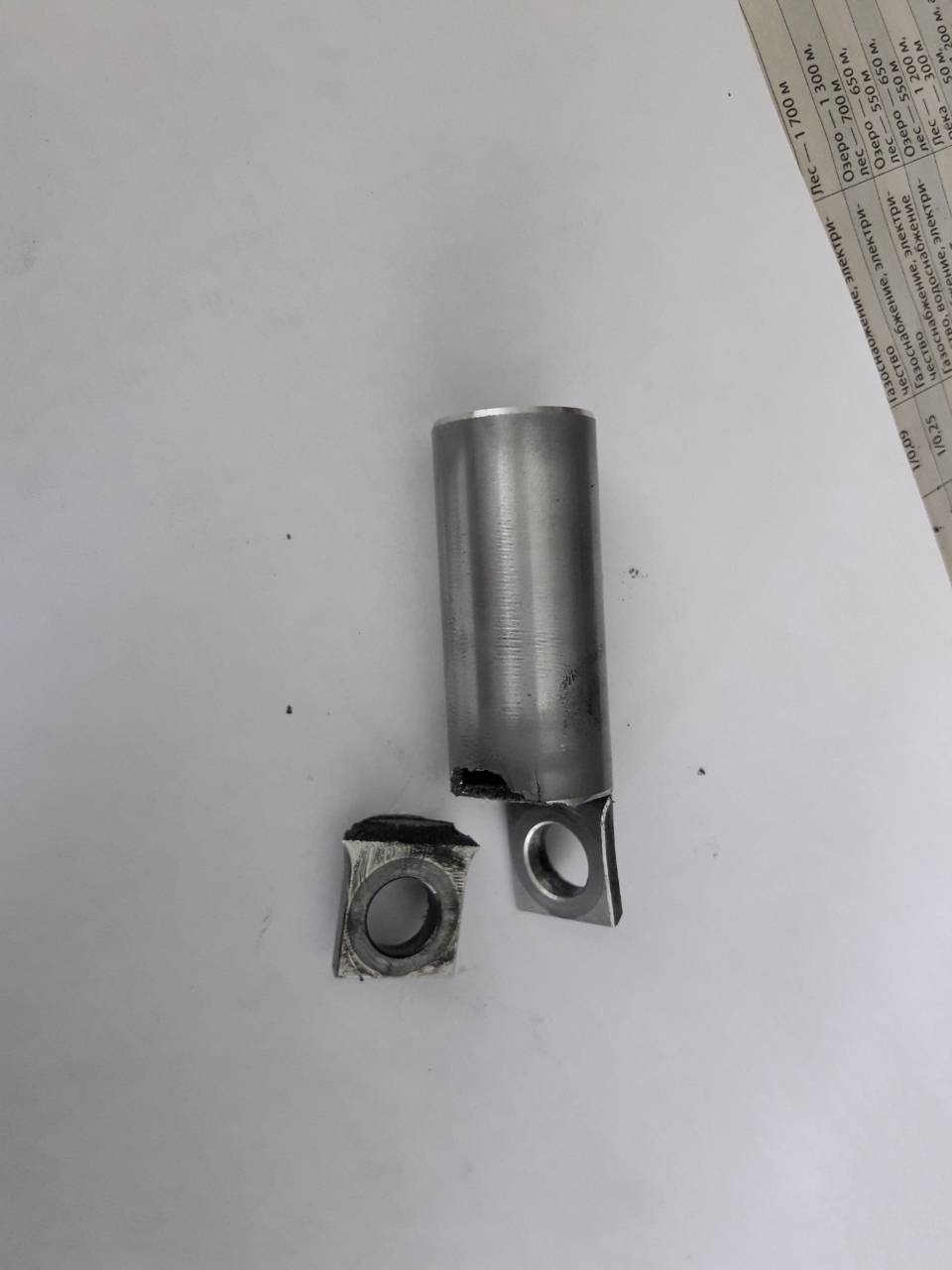

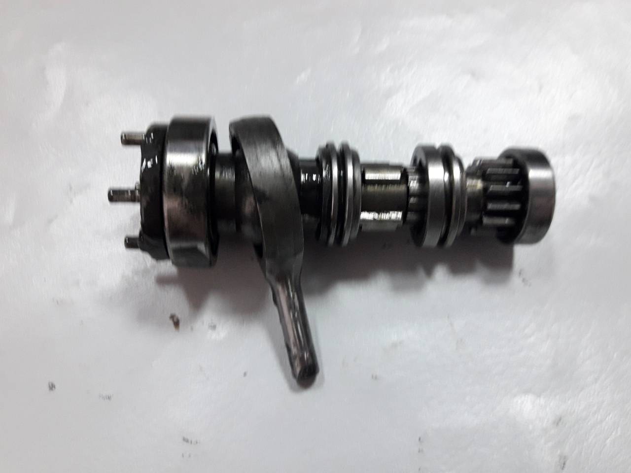

Всем доброго дня! простите немного не в тему. Достался мне BOSСH GBH 18 V-ЕС с нерабочим ударом, разобрал - гильза капут и подшипники на валу который только в сборе идет...( подскажите писали что от 2-24 гильза подходит это так? и можно ли подшипники поменять не заказывая вал в сборе?
благодарю за внимание)

Makitman написал: писали что от 2-24 гильза подходит
Посмотрите взрыв-схемы и по кодам сразу станет ясно что куда к кому подходит.

:) Поршень подойдет от PBH 2000 RE PBH 2100 RE PBH 2200 RE PBH 2500 RE PBH 2600 RE GBH 2-18 E GBH 2-20 D GBH 2000 D
