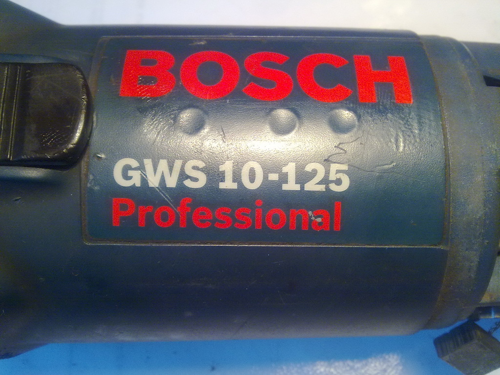

n-p-n написал : обратная связь может быть и по току потребления. Чем больше ток, тем выше предполагаемая нагрузка, тем больше открывается фазовый регулятор мощности.
Может быть, так оно и есть, только ИМХО в сравнении с датчиком, это небо и земля, там на малых оборотах её не остановить, а у этой падали обороты ощутимо. Встречалась электроника, которая не выдаёт полную мощность на холостых и добавляет под нагрузкой. Но такое было, по-моему, не на бошах. А если по сути, какая разница. Может быть, у неё на уровне электроники и есть какая-то обратная связь, но не прижилась она, так как с датчиком эффективнее. Да и напрашивается вопрос зачем делать столько 14-ых моделей с разной обратной связью? На 15-ых на всех стоят датчики. P.S.n-p-n Спасибо что подчистили темку от флуда.;)

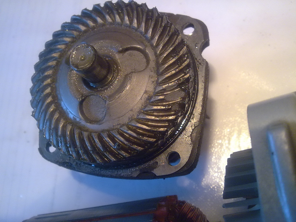

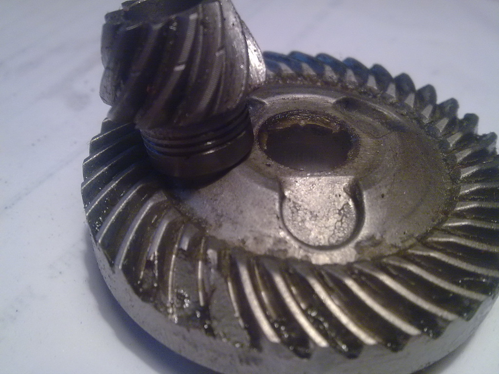

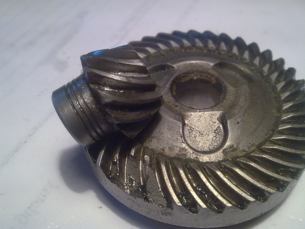

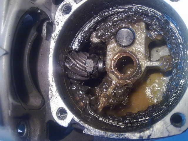

Ещё один пример и опять от боша! И совсем так сказать новая!
Service-man
Service-man
Регистрация: 08.03.2006
Сообщений: 1556
27.03.2012 в 20:11:43
Да постоянно такое бывает, просто закусило диск и обломился зуб.
kvost
kvost
Сообщений: 39258
27.03.2012 в 20:16:13
Service-man написал : постоянно такое бывает
Гайку фикстек надо юзать :) Удобно и дешевле замены шестерни :)

vasof написал : Ещё один пример и опять от боша! И совсем так сказать новая!
Сдается мне тут не БОШа нужно винить :) форс-мажор. Зубья выломаны с мясом :( Износа нет, коллектор новый, машина толком не работала. Когда следующий раз буду менять щетки на своей ДВТ постараюсь выложить фото :) На данный момент съела 4 комплекта,,,, результат - шестерни редуктора в нормальном рабочем состоянии, а вот с коллектором уже не так хорошо :( думаю выдержит еще максимум два комплекта. А вообще машиной доволен !

RIDD написал : Сдается мне тут не БОШа нужно винить :) форс-мажор. Зубья выломаны с мясом :(
Если бы шестерни были не порошковые этого бы не случилось!
RIDD написал : Когда следующий раз буду менять щетки на своей ДВТ постараюсь выложить фото :) На данный момент съела 4 комплекта,,,, результат - шестерни редуктора в нормальном рабочем состоянии, а вот с коллектором уже не так хорошо :( думаю выдержит еще максимум два комплекта. А вообще машиной доволен !
ДВТ-ые кушают щёток столько же сколько шестерен! Не рассказывайте сказки! После пожирания первых щёток, там уже увалены все подшипники, втулка и разбито посадочное на валу якоря! Если конечно вы не ставите щётки от макиты MLS 100 и подшипники по 10 баксов за штуку!

Kvost написал : Гайку фикстек надо юзать :) Удобно и дешевле замены шестерни :)
Надо, только если её в комплекте нет кто ж её купит?

vasof написал : ДВТ-ые кушают щёток столько же сколько шестерен!
Ай, не факт! на некоторых китайских УШМ запросто могут найтись те же шестерни, что и на Боше. ИС, если не ошибаюсь - Минигирзы использует. А ДВТ в свои годы был... ну, скажем так, СРАВНИМ с современным ИСом.
