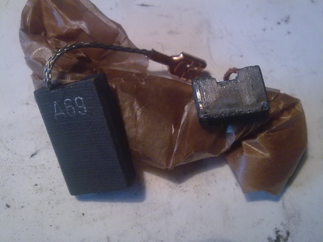

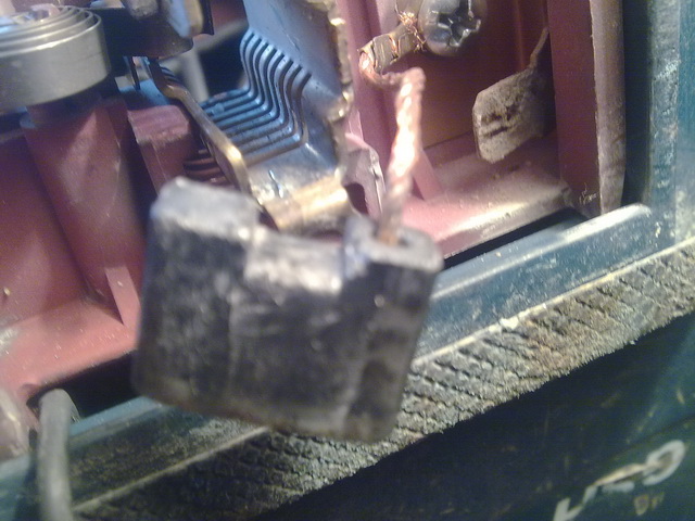

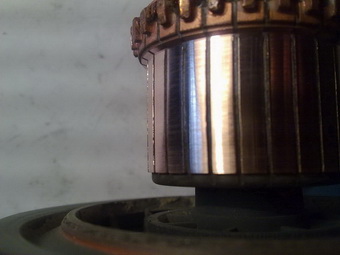

При замене щёток мы практически всегда протачиваем коллектор. Он яицеголовый становится и при работе щётка отскакивает от коллектора и происходит сильное искрение. Даже пальцами ощущаются неровности. Можно не протачивать, тогда щётки сотрутся за 15 мин. Коллектор не должен иметь неровностей и должен быть гладким «как стекло». ;) А сильное искрение никогда к добру не приводит.

vasof написал : мы практически всегда протачиваем коллектор
Спасибо за ответ, конечно. Только я не про всегда спросил, а про конкретный коллектор, фото которого Вы разместили в своём посте.
Яйцевидная форма, другие неровности коллектора либо не соосная посадка коллектора на якоре как правило влияют на неравномерность нагара на коллекторе. На показаном коллекторе нагар равномерный. Хотя и чрезмерный. Причиной такого нагара может быть рабочий износ подшипников якоря. И хоть местами видны неровные края ламелей и поверхность ламелей тоже не равномерна, тем не менее проточка с заменой щёток может и не решить имеющиеся проблемы.
Потому мне интересно как вёл себя конкретно этот якорь до и как будет себя вести после перемотки.

Toolman написал : Причиной такого нагара может быть рабочий износ подшипников якоря.
Причина - китайские говёные щётки
Toolman написал : И хоть местами видны неровные края ламелей и поверхность ламелей тоже не равномерна, тем не менее проточка с заменой щёток может и не решить имеющиеся проблемы.
Именно проточка и решила все проблемы. Если обратить внимание на старую щётку, то по краям можно заметить неровности(фаски), поэтому установив новую она просто не ляжет всей поверхнотью на коллектор и будет происходить очень сильное искриние.

Toolman написал : проточка с заменой щёток может и не решить имеющиеся проблемы.
Может, если есть межвитковое КЗ. Но это несложно проверить. А так проточка коллектора это регламентная процедура при ремонте коллекторных машин. Если якорь стоит 300 баксов, чего его не проточить и не продорожить :)
