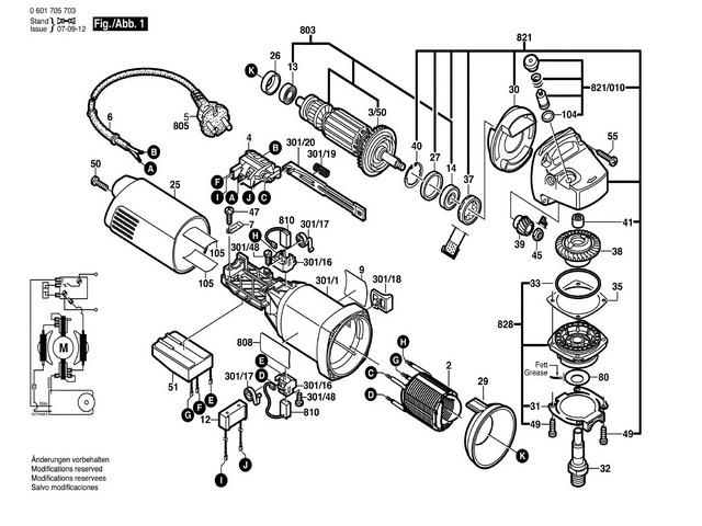

Вот схема без датчика на якоре 14-125 CE

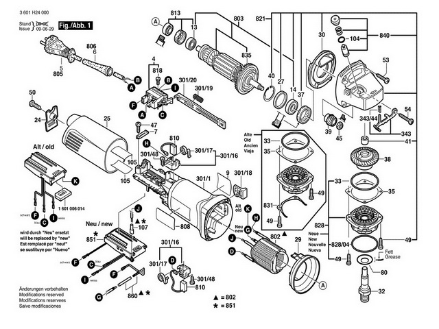

эта с датчикомCIE

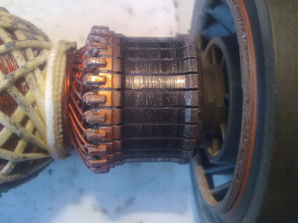

Toolman написал : vasof, В другой теме Вы писали мол не менять же якорь при каждой замене щёток. Почему нет? Если причиной чрезмерно быстрого изнашивания щёток является якорь, то разумеется его надо менять вместе со щётками.
И ещё хочется добавить, что якорь я не против менять, кто же откажется заработать денег, вот только согласится ли клиент? Вот к примеру 11 бош.
Как видно коллектор имеет большую выработку. Новый стоит 300 зелёных:a, согласится его менять чел? При том, что кроме якоря ещё нужно кучу всего сделать? Или выберет проточку с заменой фирменных щёток, которая обойдётся в 10 раз дешевле? По-моему выбор очевиден. Умников много, которые смеются, а сумму слышат и бегут хвост поджав:swoon искать штурм какой-нибудь:(.

vasof, а там разве меди еще осталось?

Tipchic написал : vasof, а там разве меди еще осталось?
Есть ещё немного.

Ну вот... сколько? ))) А то проточите и через 3 часа ламели вылетят.

Tipchic написал : Ну вот... сколько? )))
Да не вылетят они через три часа, переделали их сотни! Конкретно этот выработан сильно, согласен, с новым не сравнить. Но ещё комплет щёток сожрёт нечего делать. Потом новый коллектор поставим и дальше будет жить.;) Новый коллектор имеет диаметр 37,5мм, на этом 35, минимальный размер для проточки на этом коллекторе 33,5 меньше уже смерть;). Так что ему ещё хватит сил продержаться для пожирания комплекта фирмовых щёток.

Ну я про этот именно и говорю. )
По моему лучше сразу новый ставить. Тут вылет щеток из щеткодержателя увеличивается в два раза. Рискованно. )

Tipchic написал : По моему лучше сразу новый ставить.
Это понятно, но желание клиента для нас закон, как скажет так и будет. "Клиент всегда прав" - есть такое правило. Три варианта были оглашены, пока выбор пал на самый экономный.;)

vasof, а что измениться после проточки конкретно этого коллектора. Щётки будут лучше прилегать? Чем он Вам не нравится в таком состоянии как на фото? Если плохо себя ведёт, то расскажите как именно.
