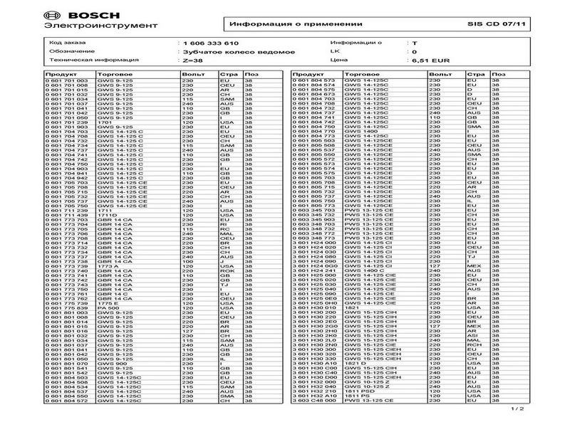

Да постоянно такое бывает, просто закусило диск и обломился зуб.
Регистрация: 29.10.2005 Москва Сообщений: 39258
Service-man написал :
Гайку фикстек надо юзать Удобно и дешевле замены шестерни
in my humble opinion
Регистрация: 16.10.2010 Белгород Сообщений: 700
vasof написал :
Ещё один пример и опять от боша! И совсем так сказать новая!
Сдается мне тут не БОШа нужно винить форс-мажор.
Зубья выломаны с мясом
Износа нет, коллектор новый, машина толком не работала.
Когда следующий раз буду менять щетки на своей ДВТ постараюсь выложить фото
На данный момент съела 4 комплекта,,,, результат - шестерни редуктора в нормальном рабочем состоянии, а вот с коллектором уже не так хорошо думаю выдержит еще максимум два комплекта.
