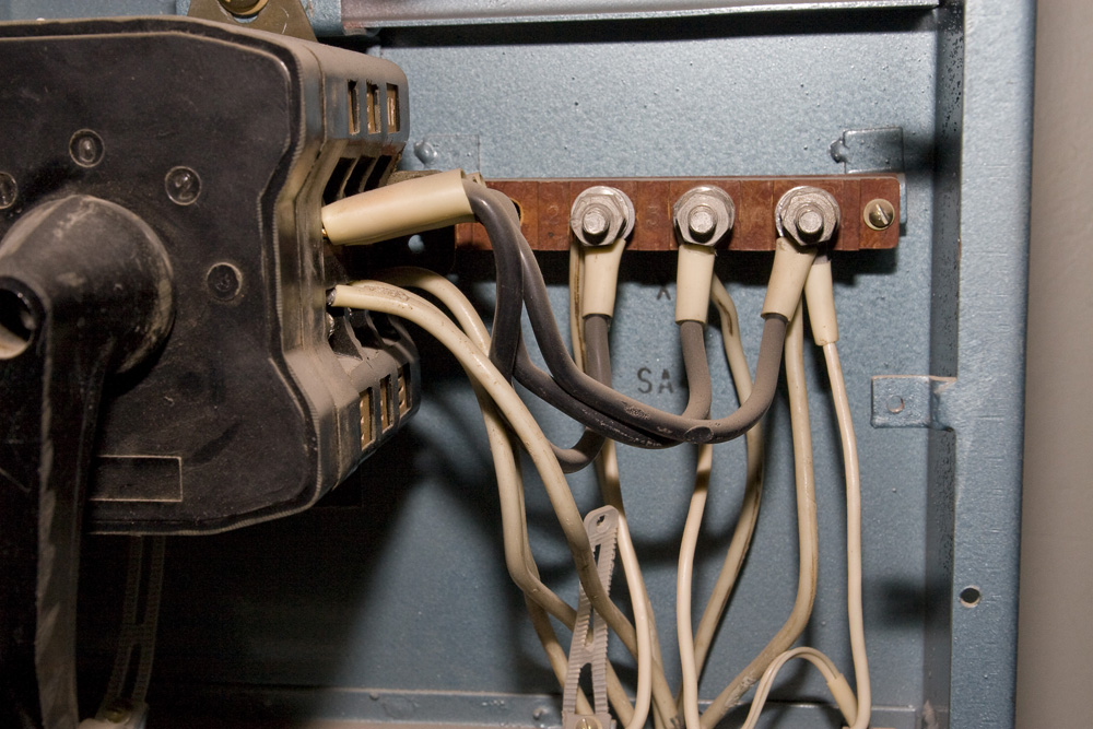

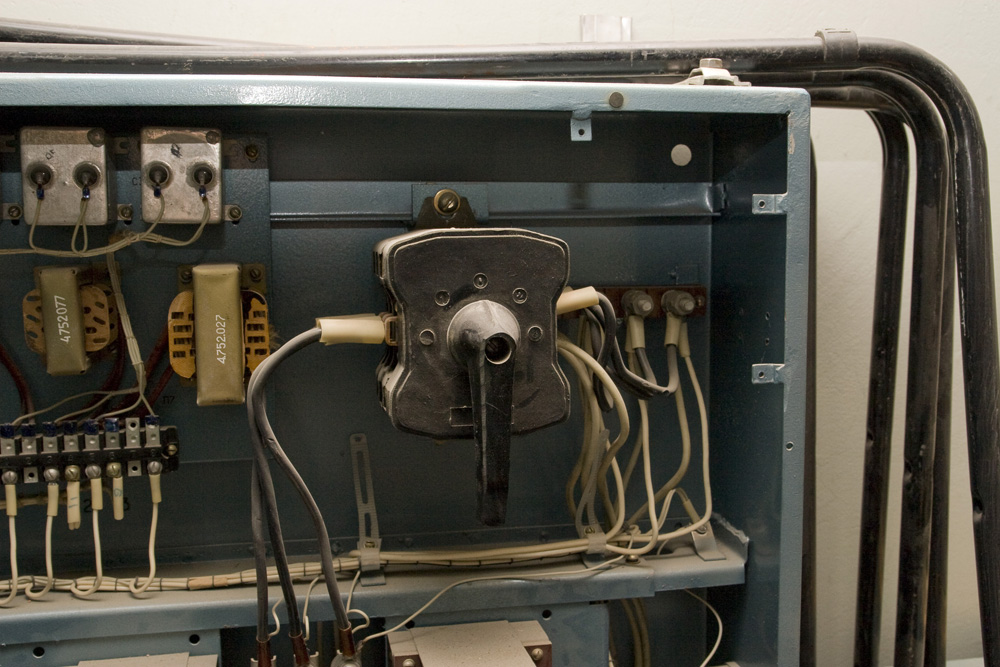

И так имеем данный щиток в кино рубке...

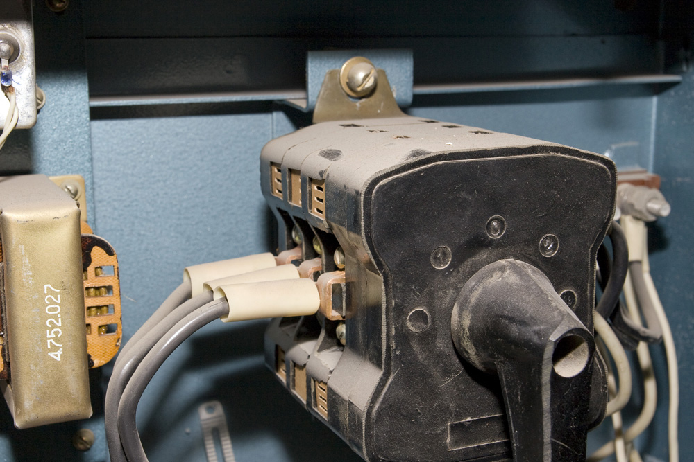

Вопрос что за мощный рубильник, и на какие токи примерно рассчитан? И что там за дополнительные подводы справа (белые провода).
Все это питает два таких кинопроектора:
Собственно можно по данному оборудованию прикинуть возможную нагрузку, так как это все не используется, есть идея взять из этого ящика питалово на сценический свет, кинуть кабель моножилку 4х4 или 4х6... 3 фазы и ноль.....

Обычный перекидной рубильник на два положения ВКЛ и одно - ОТКЛ. Исходя из внешнего, номинально он на 16А, максимум - 25. Маркировка его - или сверху или сзади. Там же и номинальный ток указан
Freezer написал : И что там за дополнительные подводы справа (белые провода).
Это подключен сетевой RC-фильтр
Freezer написал : Все это питает два таких кинопроектора
Исходя из http://ru.wikipedia.org/wiki/23%D0%9A%D0%9F%D0%9A-2 нагрузка составляет 3кВт (лампа проектора), 300 Вт ( ЛПМ) , ватт 100 - вентилятор. Получается, "пальцем в небо" - нагрузка получается не более чем 4 кВт на проектор, суммарно - не более чем 8 кВт

Freezer написал : Вопрос что за мощный рубильник, и на какие токи примерно рассчитан?
Похоже на кулачковый переключатель порядка 100А.

Freezer написал : есть идея взять из этого ящика питалово на сценический свет, кинуть кабель моножилку 4х4 или 4х6... 3 фазы и ноль.....
Не стоит. Свет, равно как и звук, вполне достойны отдельной трехфазной линии - может даже прямо от ВРУ.

avmal написал : Похоже на кулачковый переключатель порядка 100А.
На три положения. 0 - отключено и еще 1 и 2. Дугогашение там тоже, похоже, есть, камеры видны. М.б это выключатель нагрузки на три положения (реверс)?

Ким написал : Это подключен сетевой RC-фильтр
Это - транзит, похоже.

Марсик написал : Не стоит. Свет, равно как и звук, вполне достойны отдельной трехфазной линии - может даже прямо от ВРУ.
Ну вот собственно это и будет отдельная линия, главная щитовая дюже далеко.... А сюда явный отдельный приход от главной щитовой...
От главной это конечно ГУД но она в другом крыле....

На сколько это ампер моно прочитать сзади(обычно) Поскольку слева (где подходят три темных провода) эти провода запитаны на две групы разных контактов сразу,конечно возможно это и реверс,или например поочередное подключение нагрузки или поочередное подключение разного напряжения.Кулочки внутри таких переключателей можно развернуть по разному и он будет переключать или сразу все три контакта или по одному.И сколько там положений переключения тоже можно изменить, если разберете увидите как.Так что проводочки маркером подпишите где какой сидел,отсоедените и прозвоните как оно реально переключает. Потому как два совершенно одинаковых таких переключателя могут переключать совершенно по разному,что можно изменить самому разобрав сей девайс и развернув кулочки как вам охота.Да собирать его назад не сахар и сноровочка нужна. Ну а какой ток повторюсь посмотрите со всех сторон,или линеечку приложите и фото скинте с линейкой. Тогда моно будет и так сказать примерно по размеру. *

Freezer написал : Ну вот собственно это и будет отдельная линия, главная щитовая дюже далеко.... А сюда явный отдельный приход от главной щитовой...
АВ какого наминала в щитовой на линию? АЕшки в щите на сколько А?
