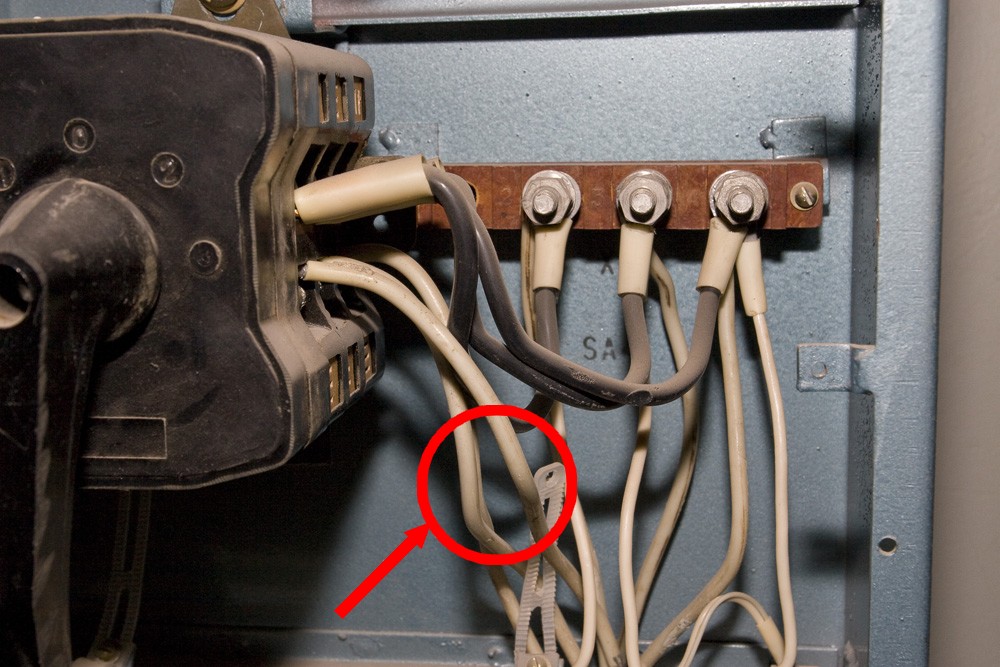

Вот Ваш ввод - похоже, выполнен он четверкой алюминия. Посчитайте мощность будущей нагрузки - вывод будет напрашиваться сам собой.

avmal написал : Похоже на кулачковый переключатель порядка 100А.
Мне тоже так кажется. 4 или даже 5 положений. задействовано 3.

Марсик написал : Вот Ваш ввод - похоже, выполнен он четверкой алюминия. Посчитайте мощность будущей нагрузки - вывод будет напрашиваться сам собой.
А может и с другой стороны этот ввод.*

Alexiy написал : Мне тоже так кажется. 4 или даже 5 положений.
Эта ручка может и покругу крутится-переключатся,а может и всего два положения иметь,смотря какой там внутри в переключателе стоит пластина-ограничитель положений переключения.Если ограничителя нет то покругу и щелкает.

Переключатель в положении ВЫКЛ. Пины скажут где ввод.

старик написал : А может и с другой стороны этот ввод.
См. первое фото: с другой стороны идет прямиком на шины.

Марсик написал : Чем вызван выполнен "приход"? Что питать будете?
Надо аккуратно штангином померить, так сложно сказать...
Bladiclab написал : АВ какого наминала в щитовой на линию? АЕшки в щите на сколько А?
Гляну сегодня завтра...
Медью, сечение пока ХЗ..... =( Питать буду 1. 12-16 PAR прожекторов по 1000вт каждый. (одновременно работать вместе будут только кратковременно)
  1. 2-4 Сканеров, ну эти кушают ват по 250-300 каждый как максимум.
  2. 2-4 Колоржейнджера тоже кушают не много.
  3. Усилители 2 шт 2х600вт на канал каждый.
  4. Усилитель 1шт 2х300 на мониторные...
  5. Мелочь, пульты микшер и DMX, кроссовер, подавитель, радио микрофоны, комп, монитор.
Как то так....
Проверим, но там скорее всего медь...

Freezer написал : Питать буду ... Как то так....
Колорчейнджеры на каких лампах? УФ, стробоскопов, дым-машин, проекторов не будет?
Минимум 5х4 меди просится, прямо от ВРУ.

Марсик написал : Колорчейнджеры на каких лампах? УФ, стробоскопов, дым-машин, проекторов не будет?
Что то типа http://www.invask.ru/item/99377
Строб, дым машина да, но они мало кушают, проектор не планируется..

Freezer написал : Строб, дым машина да, но они мало кушают
Строб на XOP-15 и более-менее производительная дым-машина - вот и ~2,5 кВт добавилось.
