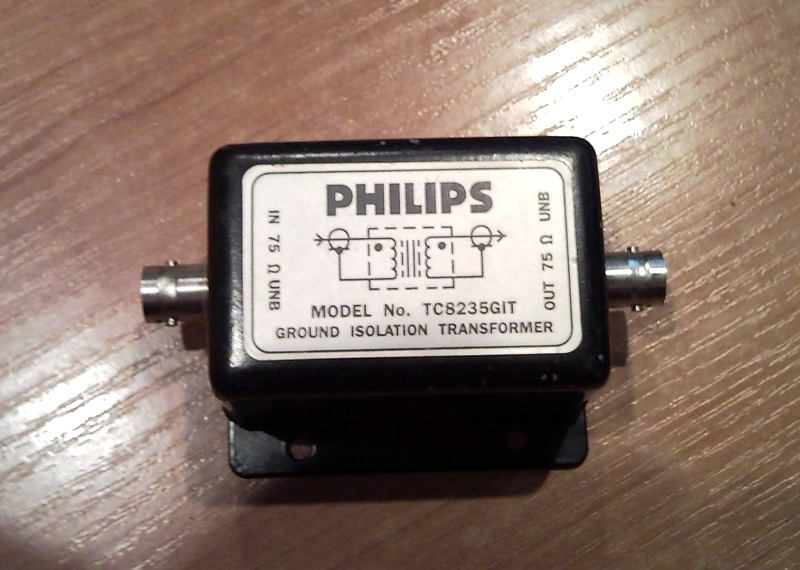

Вот имеется такая приблуда с BNC-разъёмами размерами ~ 60x40x45 (без учёта крепёжных ушей), увесистая:
Что это такое, и как это можно (и можно ли) задействовать в домашних условиях?

Там написан: изолятор земли. Применяется для гальванической развязки видео.

VN8 написал : и как это можно (и можно ли) задействовать в домашних условиях?
в домашних вряд ли... ну если только у вас не "маленький заводик" с несколькими вводами и проблемой с наводками http://www.bezopasnost.ru/upload/iblock/75a/TC-8235-GIT.pdf

юра Т написал : в домашних вряд ли...
почему нет... у меня такую же штуку (только круглую) на телевизионный кабель повесили, когда интернет "твоё TV" проводило (интернет по общим телевизионным сетям)

Шихаэль Мума написал : у меня такую же штуку (только круглую) на телевизионный кабель повесили
не путайте ТВ изолятор земли ( 2 конденсатора в корпусе) с изолирующим трансформатором для НЧ видеосигнала (кстати, он стоит приличных денег)

Всем спасибо, судя по всему, в квартире от него пользы мало, если никакой, тем более, если коаксиал далеко в стороне от силовых кабелей протянут. Цена конечно впечатлила на эту финтифлюшку:cool:. Чего в ней такого натыкано на 200$?

Юра Т,-прав.....о цене,-Филипс......!!!! Достаточно редко такие штуки на видео пользую.... Чаще, подобные нужны на звуке....
