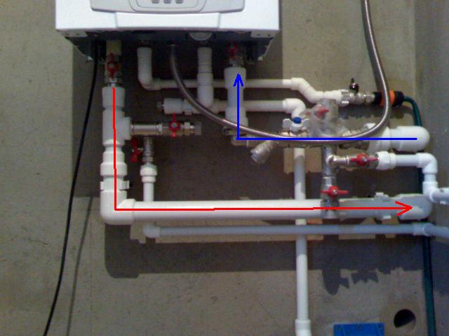

Господа! Прокомментируйте, плиз, причину возникновения шумов в теплообменнике котла (бакси эко24 атмо). Котел новый, 3 месяца, вода в системе чистая. Склоняюсь к тому, что воздух попал туда, или, может быть насос не справляется, и он начинает "закипать"???:swoon

Проверьте места поключения труб отопления к котлу. Уменьшен диаметр отверстий.

Да, котел подключен к системе через ниппели 1/2 с накидными гайками, хотя их длина ~6 см каждый, и, как мне кажется, внутренняя арматура котла выполнена почти такой же медной трубкой. Завтра попробую сделать фото...

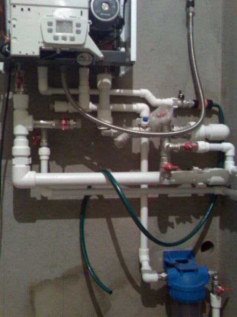

Вчера открыл вентили в радиаторах почти на максимум и попробовал перекрыть коллектор 2-го этажа, но практически ничего не изменилось, а ведь раньше, работая на один коллектор, и котел тактовал, и прокачивал все. Думаю, что-то с насосом...или теплообменником, но я НЕ ВЕРЮ, что за 3 месяца может так забиться накипью теплообменник:(. Вот фото (качество с телефона) Посоветуйте, что делать???

Наворочено! 1.проверить давление газа МАКС. 2.проверить фильтр. 3.ПРОТОК. 4.надо было раньше думать когда варили систему.

2MBC:Что наворочено-то? Закрытые краны - это отводы для будущих теплых полов, остальное - только функционал...только крана на обратке перед котлом не хватает, весной переделаю 1 - а почему не МИН?(котел не тактует) 2 - как восстановлю подпитку - обязательно 3 - Вы имеете ввиду устранить заужения, понимаю, но это доведу весной, когда монтировал, времени не хватало, делал по ходу 4 - о чем это???

В воскресенье отогрел арматуру в своем колодце (вентиль, фильтр, счетчик и т.д.), появилась вода:). Далее по-порядку:
  1. В фильтре обнаружил ~пол-наперстка окалины - думаю из радиаторов
  2. Вчера регулировал газовый клапан - итальяшки уроды - накосячили в 2-х инструкциях (наоборот указали штуцеры вх и вых), разобрался методом тыка. Сейчас около 0 за бортом, на подаче +50, при +55 появляется подшумливание в ТО, при работе на контур ГВС, вроде не шумит ТО (уменьшил МАХ давление, привел в норму - спасибо мвс за подсказку).
  3. А вот с протоком, почитав форумы, понял - проблема. Когда включается насос, давление на манометре котла падает с 1.9 до 1.6 бар - велико сопротивление? Сегодняшнюю обвязку надо менять. Сейчас на распутье - как переделать, кроме радиаторов еще будет 7 контуров ТП - 100 м2 + бойлер надо. Посоветуйте, какой распределитель лучше - стрелка или коллектор, боюсь насос на радиаторы все одно ставить надо, в котле дохловатый какой-то насос-проглот - 75Вт, а напор 4 метра всего, да и балансировать ТП\радиаторы\бойлер. Что скажете?

Переделал подключение к котлу, убрал ниппели 1/2, поставил краны 3/4,
когда разобрал, обнаружил, что внутри труб какой-то странный налет черный, вода чистая, когда пускал котел, подозреваю, это из него выскочило, т.к. у меня PEX-a Uponor, они прозрачные и на подачах из коллектора 1-го этажа они потемнели. Проток должен быть нормальный, НО: на котле 50 С, модуляция 40, при увеличении модуляции появляется шум в ТО, значит, что-то не так. Вопрос: ЧТО может быть еще, насос, ТО? Радиаторы с вентильными вставками Kermi 11FKV-30,40,60, ТП еще не сделал... Где искать засаду?:(
