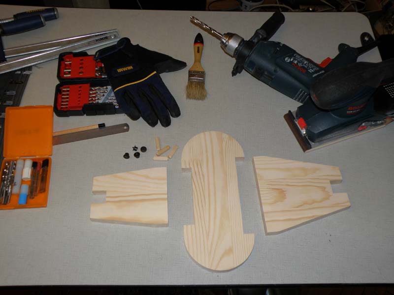

Конечно не ахти какой предмет мебели, но вопрос классификации всегда непрост ;) Крышки для сковородок большие - всегда мешаются, но и вроде нужны под рукой. Для совмещения этих взаимоисключающих параграфов можно использовать подставку для крышек. Конечно можно и купить, но обычно в продаже имеются изделия либо запредельной цены, либо запредельной убогости. Меня это всегда напрягало. В результате из обрезков от тумб было создано вот что.
Детальки примерно вот такие
Сложные формы лобзиком можно обходить запиливаясь с отверстий вот так

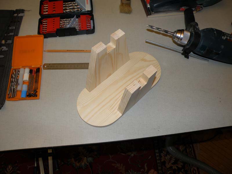

Можете проявить свою фантазию и изменить формы, да и материал - тоже не конечная инстанция. Для совмещения отверстий под шипы - пользуем очень удобные разметочные колышки
Собираем
Не забываем, если нужно - сделать выборку для коррекции толщины детали под высоту ручки. Тут тоже можно пофантазировать, особенно обладателям фрезеров.

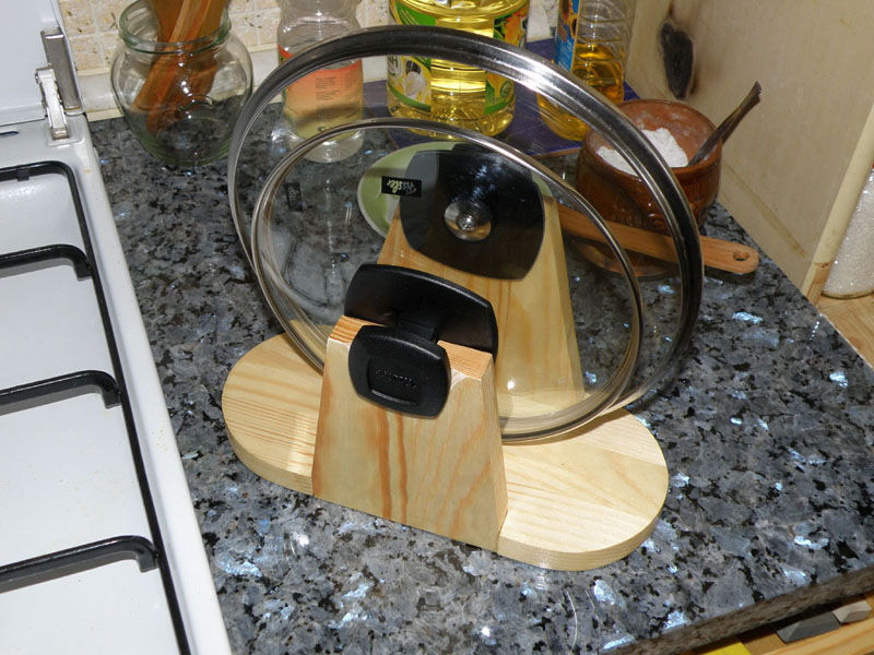

Покрываем лаком, краской - на что хватит воображения. Желательно в два слоя как минимум. И так же желательно второй слой делать специальным водостойким лаком - я использовал лак для лодок. Водоупорность гарантируется - можно даже помыть, если вдруг чего. Пользуемся, наслаждаемся, рассказываем и показываем всем встречным и поперечным :).

И кто ж помешает врезать в основание подставки сильно больше держателей для крышек чем 2? ;) По краям делается как показано, в середине - делаются пазы и клеится без шипов. Хотите три, хотите - 5... Если больше двух - наверное рациональнее будет переориентировать держатели так чтобы все крышки "смотрели" в одну сторону: ручками налево, например (так правой рукой за саму крышку удобнее брать). Или направо - так удобнее брать за саму ручку. Для левшей все с точностью до наоборот.
