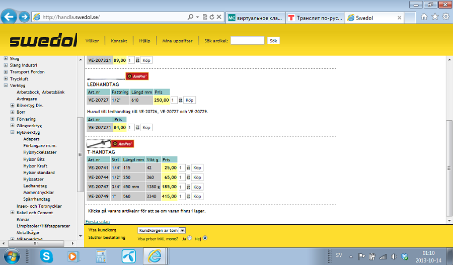

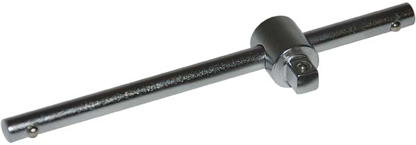

Только что до меня дошло- гайки на 46???? Блин, так там ключ такой, что его экскаватором хрен сломаешь, Вы что? Это мне напомнило старый советский анекдот где русский, немец и американец качеством резины хвастались. У американца подтяжки были такие, что грузовик из грязи вытянули, у немца покрышки на мерцедесе полмиллиона км проехали а русский думал-думал а потом и говорит: -Вот бабка у нас аж с двенадцатого этажа с балкона упала. Сама- всмятку, а галошам её- хоть бы хны! :) Ваш "накидной ключ на 46" расчитан на такую нагрузку при которой он сорвёт резьбу либо болт/шпилька лопнет. А монтировка расчитана на усилие пары здоровенных мужиков, но без трёхметрового рычага. Я лично тоже срывал "квадрат" под головку с воротка, только квадрат был не 1/2" а дюймовый и давил я на вороток 5-тонным экскаватором. Откручивал со штока гидроцилиндра от экскаваторной стрелы гайку удерживающую поршень, надо было сальник поменять, тёк). Там гайка на 72 или 76, не помню уж, с мелкой резьбой. Я сначала тоже трубой пробовал, потом длинной трубой, потом трёхтонным экскаватором, потом пятитонным- экставатор на дыбы встаёт а гайка не скручивается. Тогда я развернул машину и опустил нож-отвал на бетонный пол и надавил снова. И вот когда экскаватор уже всей массой на рукоять надавил, то квадрат и срезало. Это продукция AmPro, гарантия 10 лет. Руками такое качество сломать нереально, а оно предназначено для ручных работ.. Вот эта хрень:
http://handla.swedol.se/images/large/VE-20741.jpg И вот где она продаётся (цена в шведских кронах без НДС, НДС- ещё 25%)
