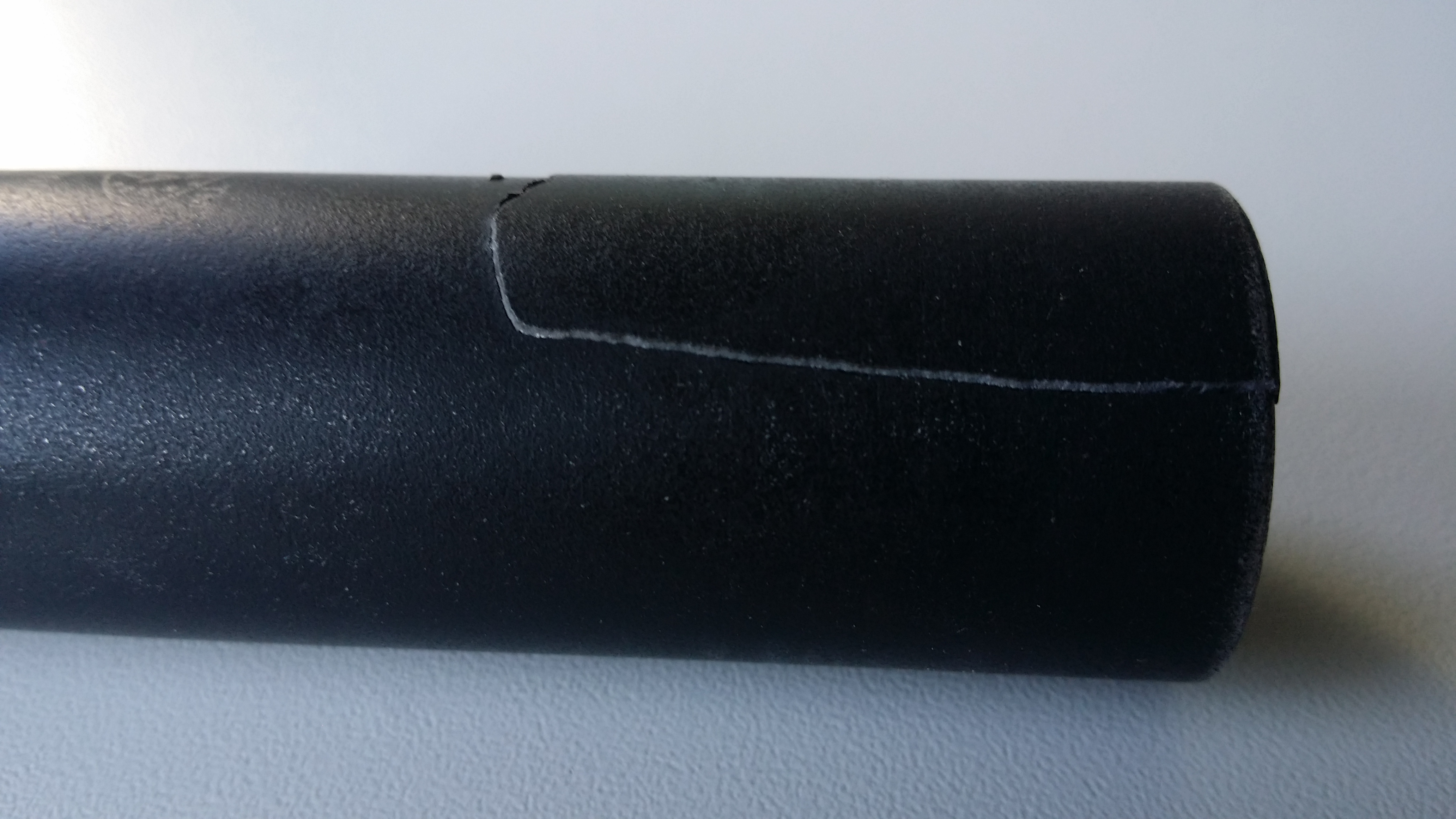

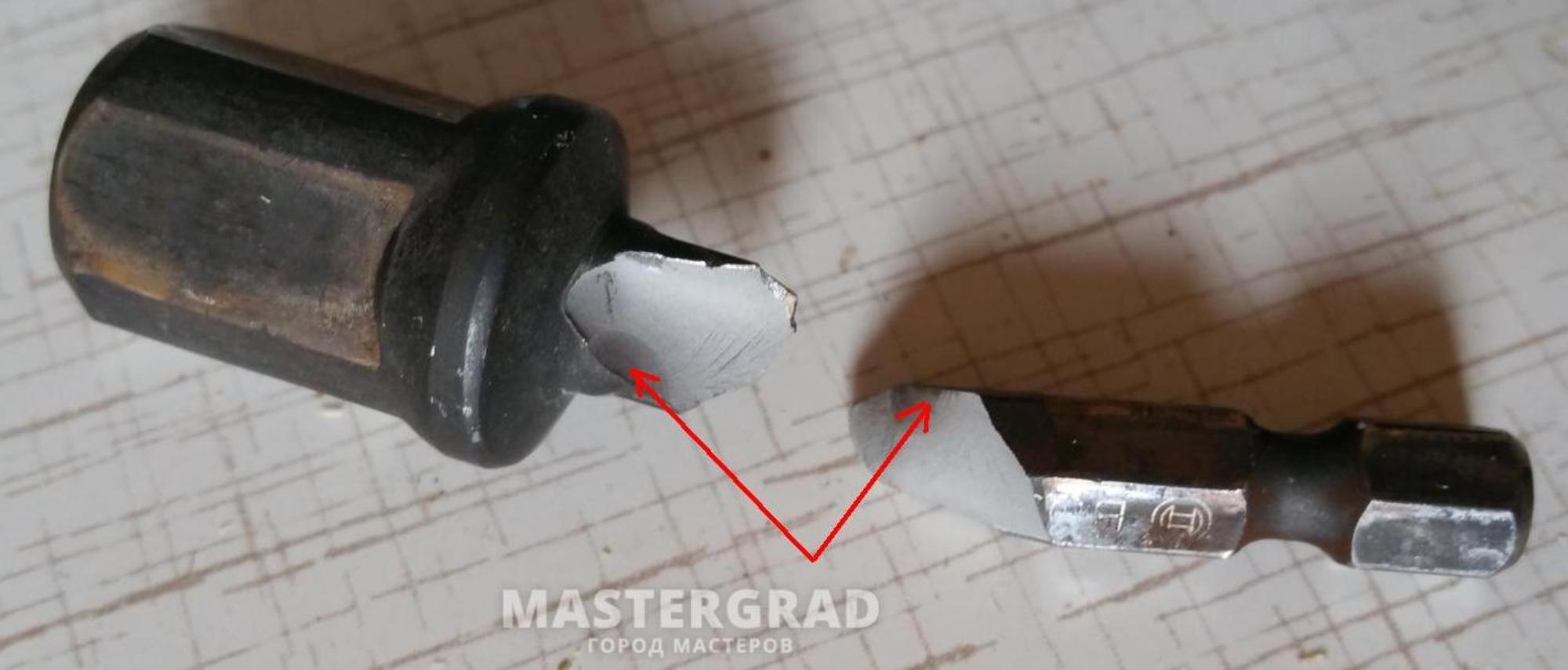

ganushak написал: Крутилось слабым 18вольтовым импактом.
Судя по излому - избыточная твёрдость... И похоже, что была трещинка возникшая при термообработке...

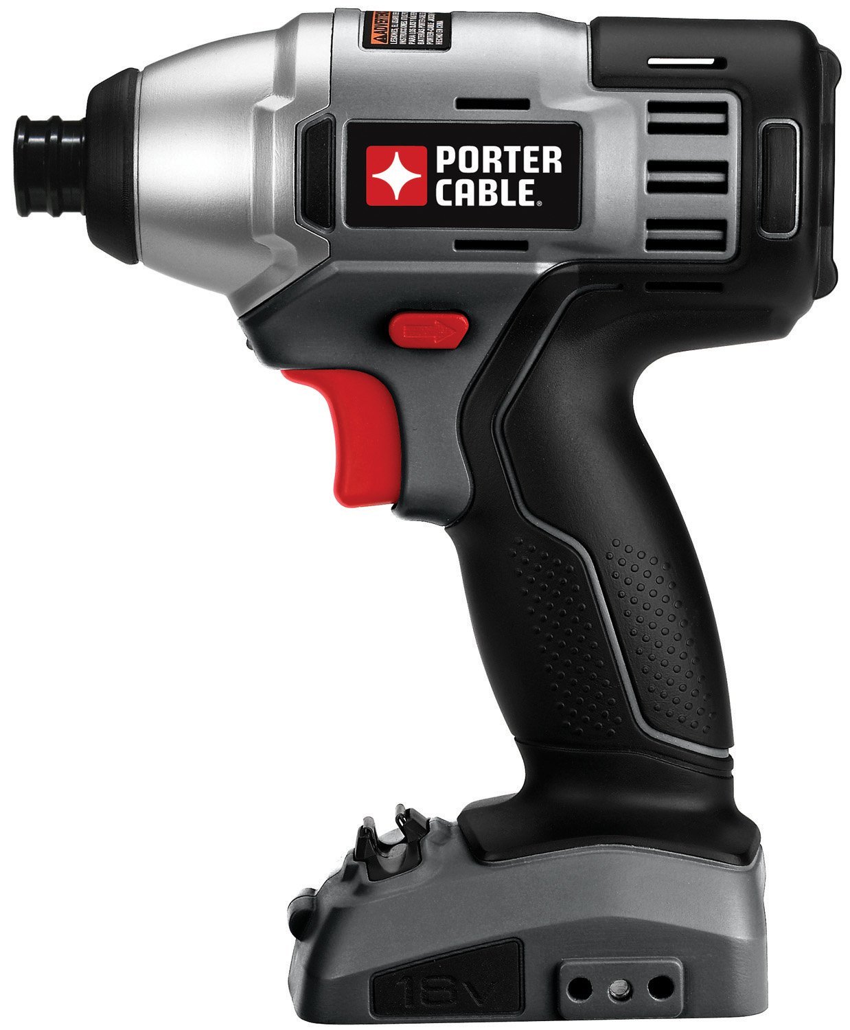

ganushak
ganushak
Регистрация: 06.03.2012
Химки
Сообщений: 1648
09.03.2018 в 20:55:09
Alex___dr написал: Судя по излому - избыточная твёрдость...
Биты в импакте когда ломаются - на сколе похоже выглядят. Но бита - ладно, она конечный расходник. А здесь - полетел адаптер, теперь всё, набор всех головок бесполезен до покупки нового переходника :)
dokar написал: Эт каким ?
PORTER-CABLE PC18ID , таких уже давно не продают.

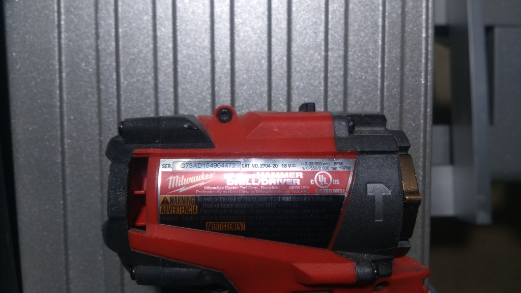

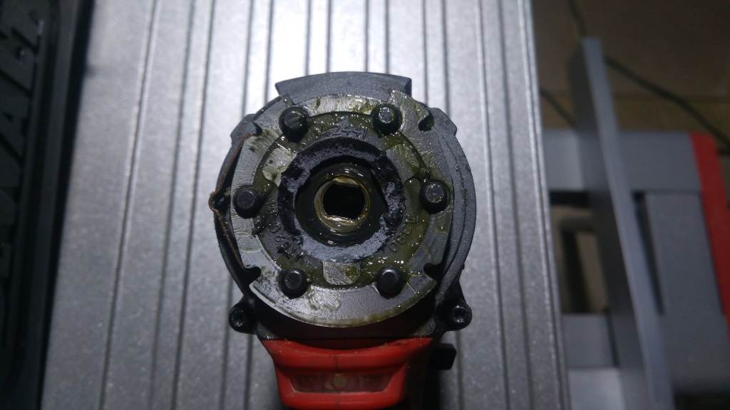

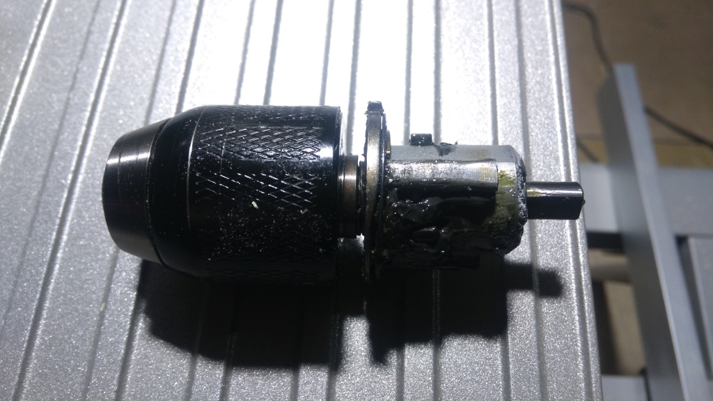

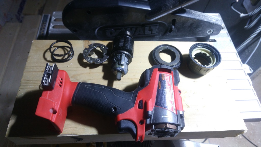

10.03.2018 в 00:15:04

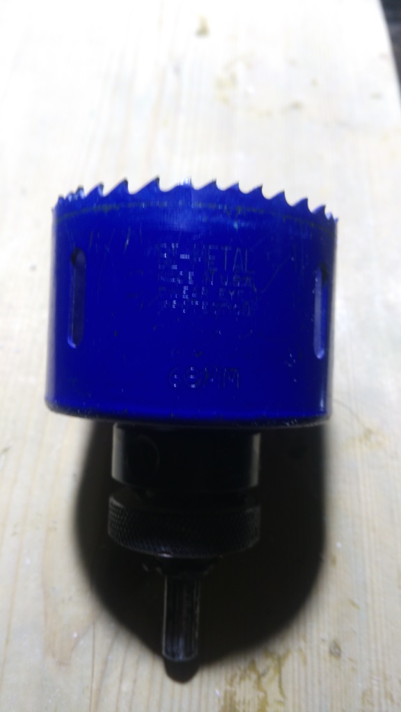

Шпиндель лопнул у дрели 2897-22 из набора при работе коронкой.

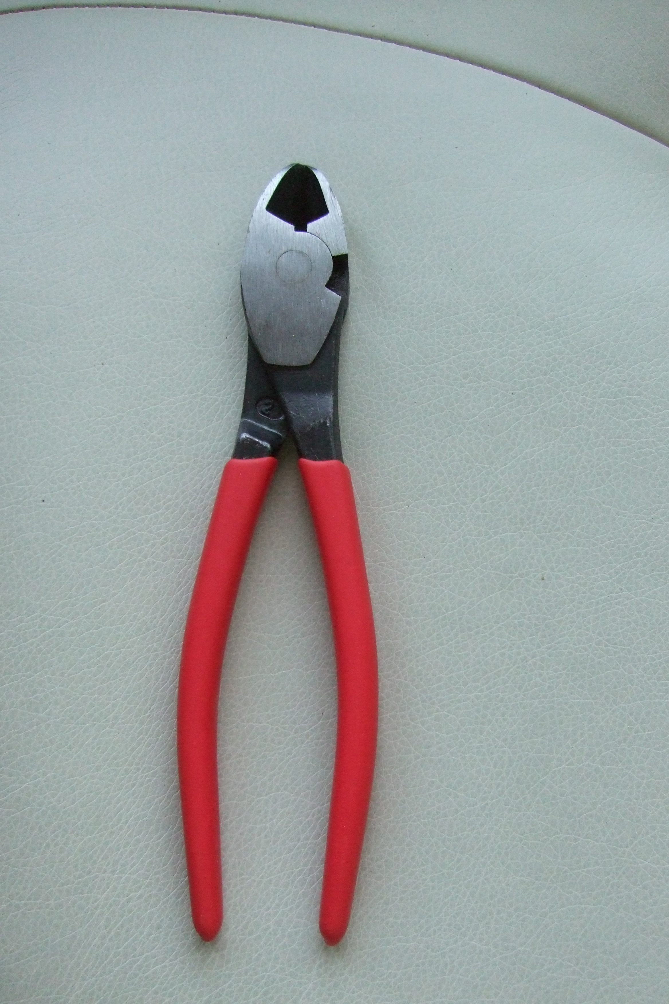

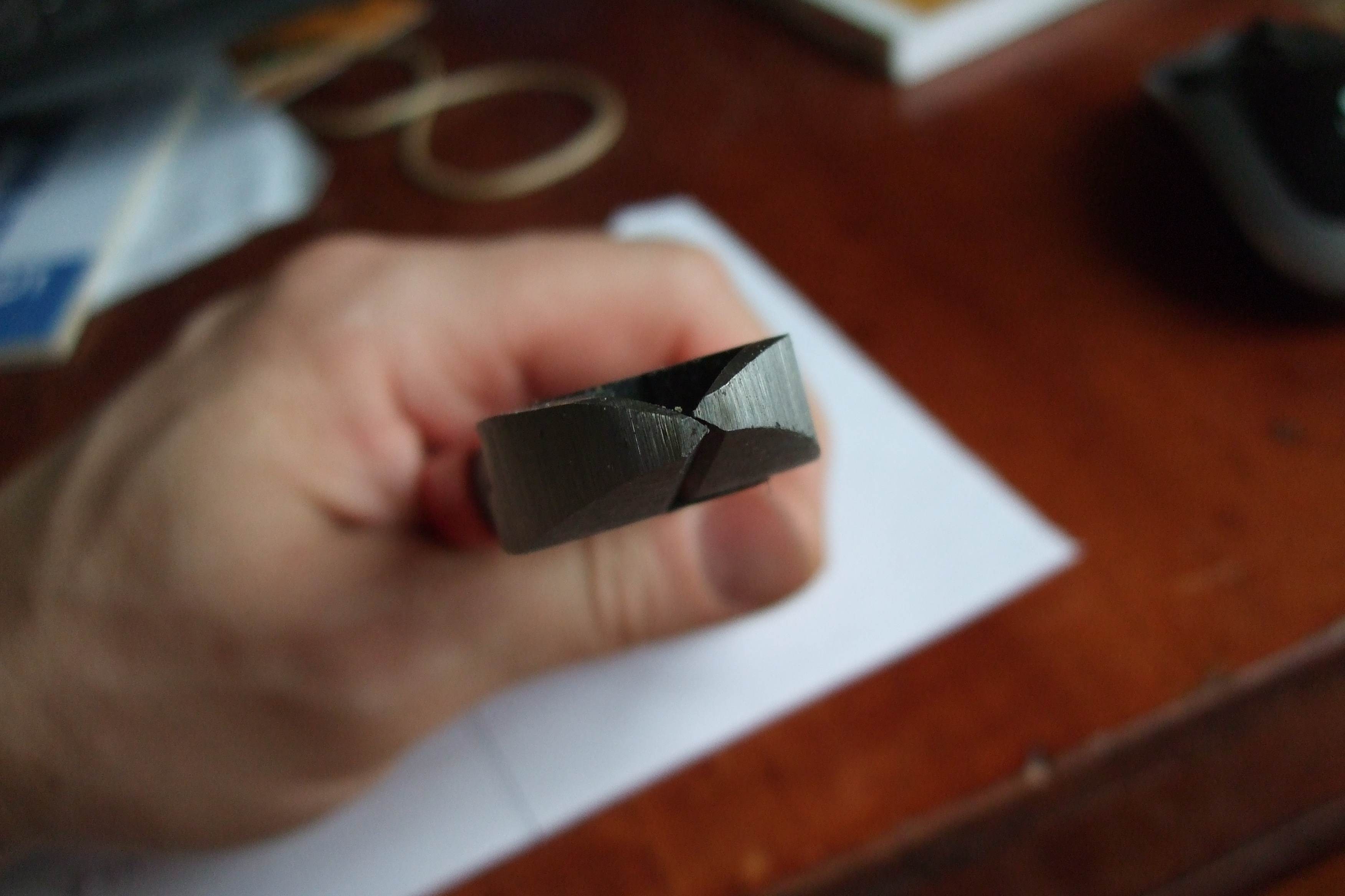

Перефразируя слова Глеба Жеглова: "Правопорядок в стране определяется не наличием воров, а умением властей их обезвреживать", хочется сказать: Имя профессионального (премиального) инструмента определяется не наличием брака, а готовностью и оперативностью его устранения.

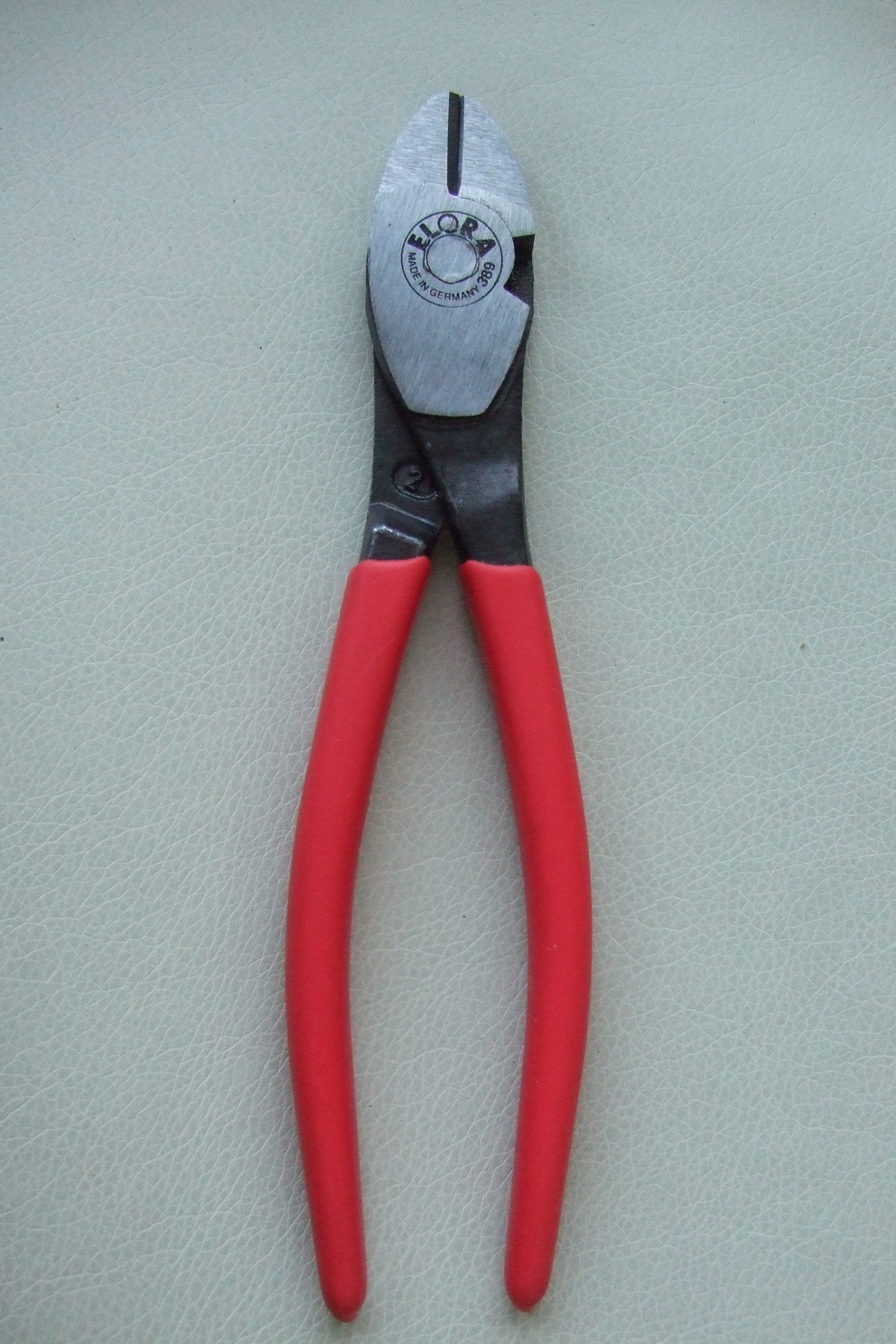

Новенькие бокорезы Элора. Все отлично. На коробочке печать "Контролле квалитат". Однако ход в шарнире странноватый: миллиметров на пять как по маслу, а далее потрудней. И так в любом положении ручек. Да и бог-бы с ним, как говорится, - на скорость не влияет. Но потом ход ручек стал трудней и трудней, пока они не заклинились. В общем, и такое бывало. С Кусачками Ченнеллок. Вылечилось это просто. Капелька масла в шарнир и разработать. Из шарнира выходило черное от грязи масло и кусачки начинали работать как положено. В случае с Элорой это не помогло. Масла было влито не одна капля, а ручки приходилось сдвигать-раздвигать двумя руками с заметным усилием. Потом раздался щелчок и ручки заходили свободно. Вот только использовать кусачки по прямому назначению стало невозможно, т.к. они стали подобием ножниц и не могли перекусить даже изоляцию провода.
Ситуация урегулировалась очень оперативно. По одному звонку.

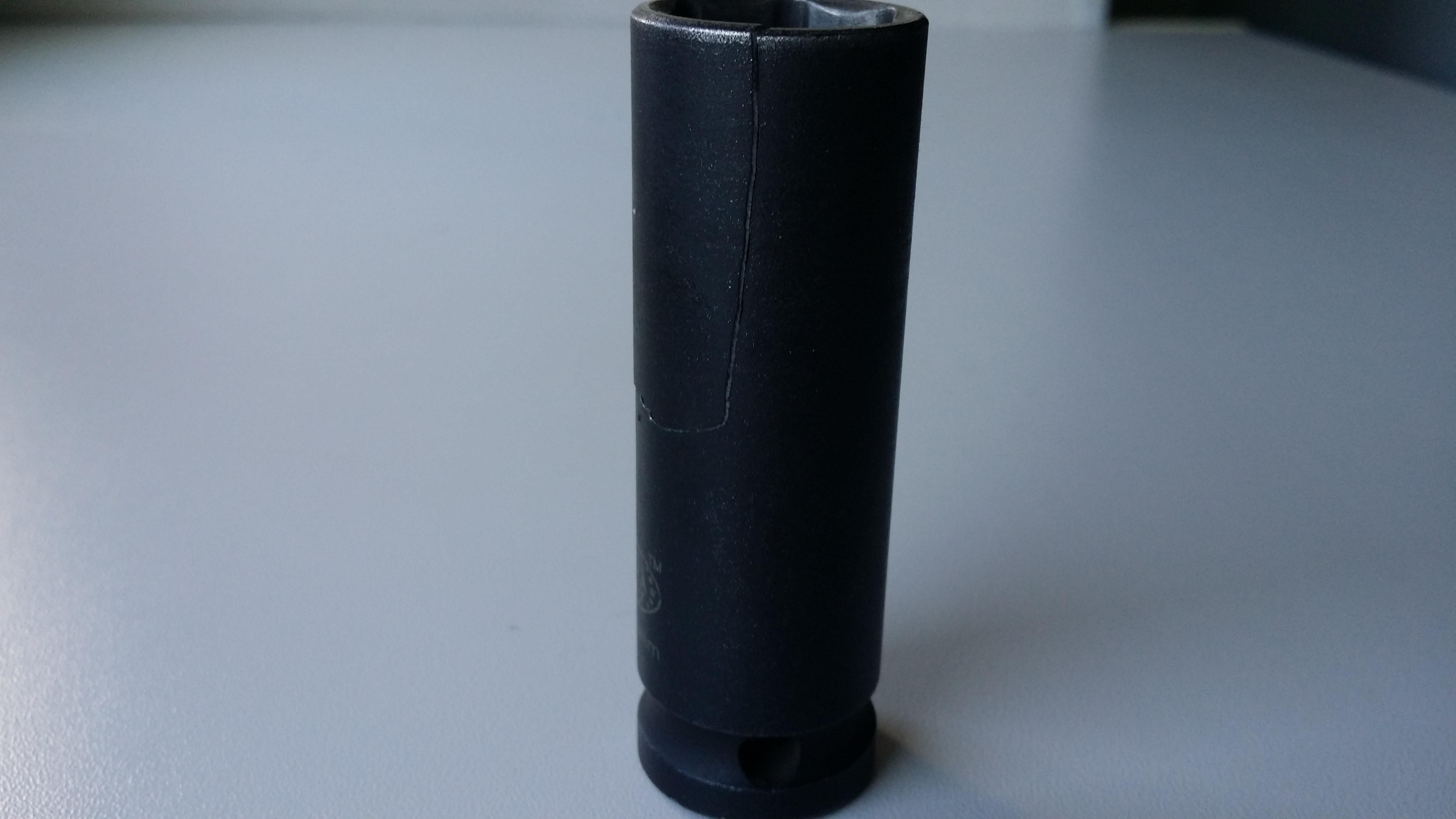

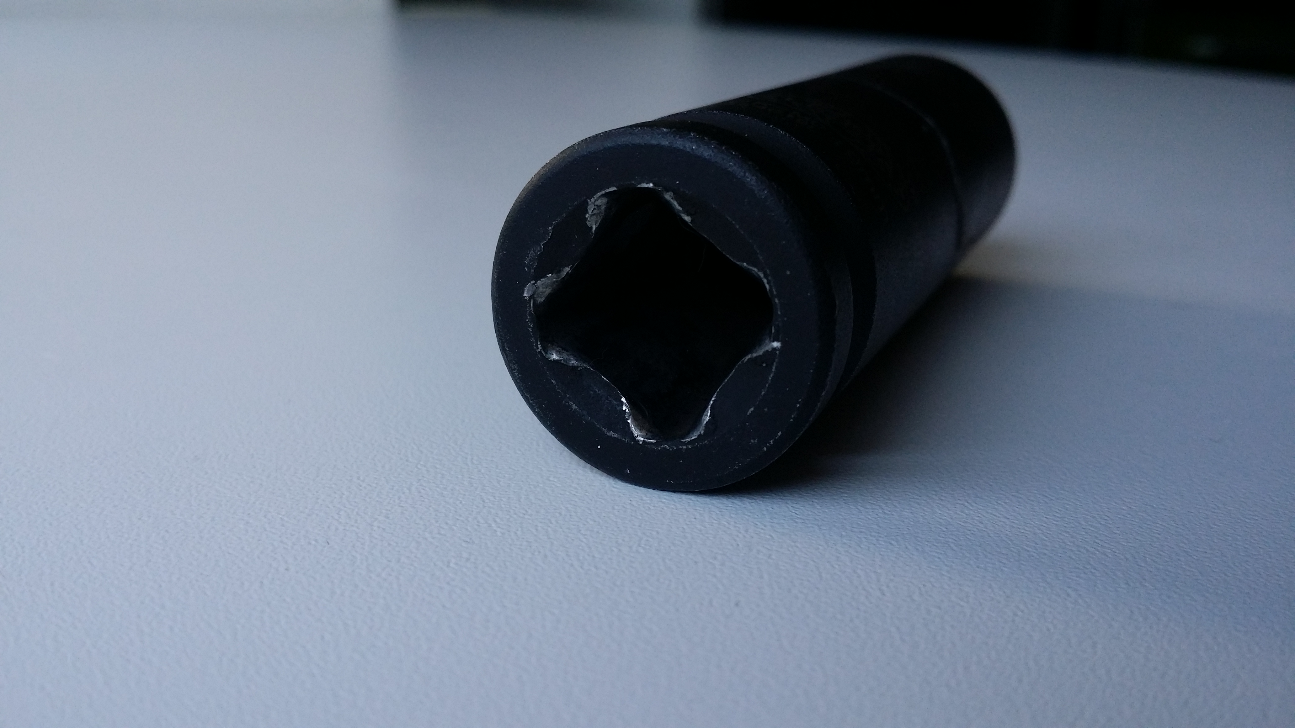

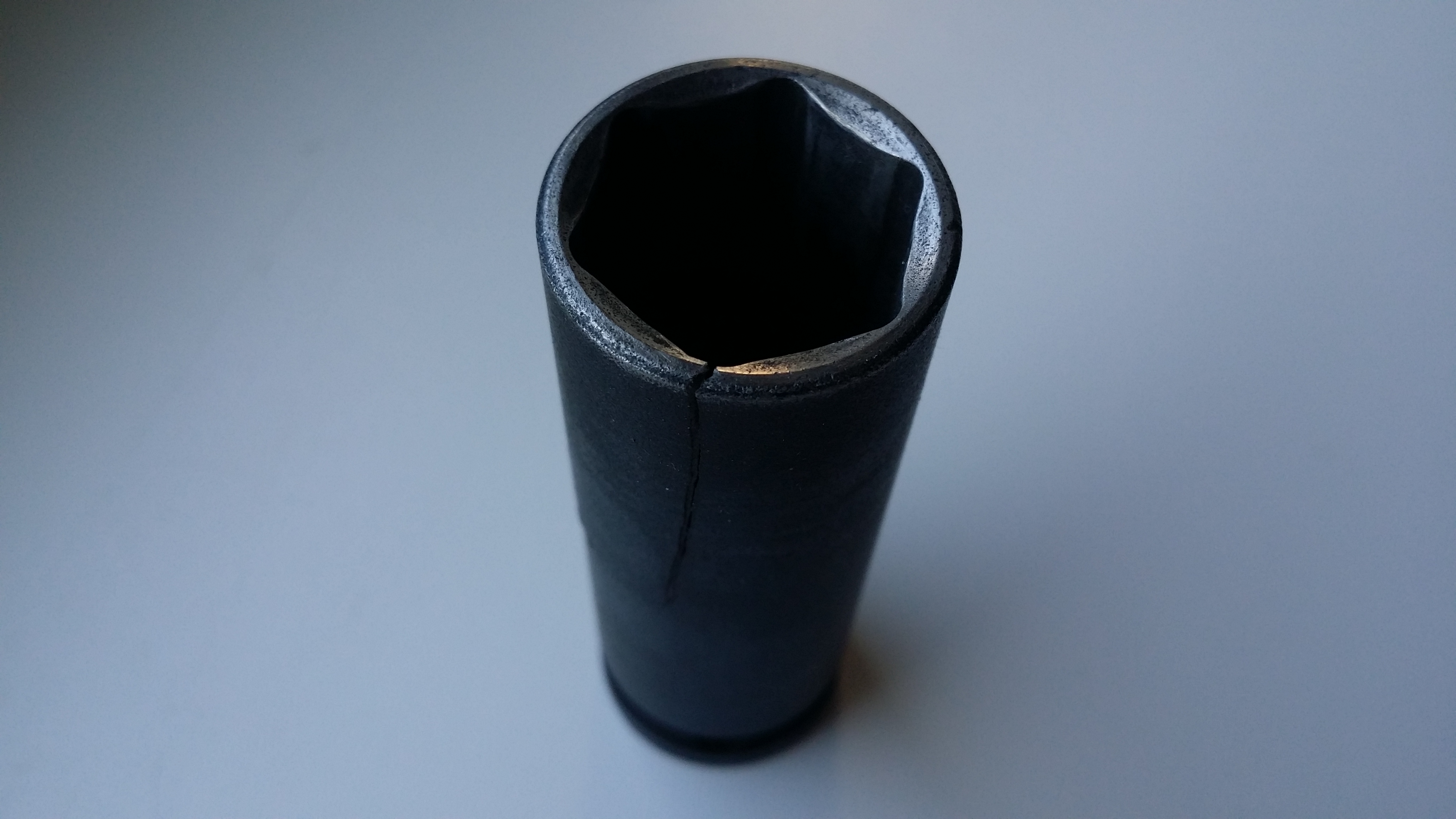

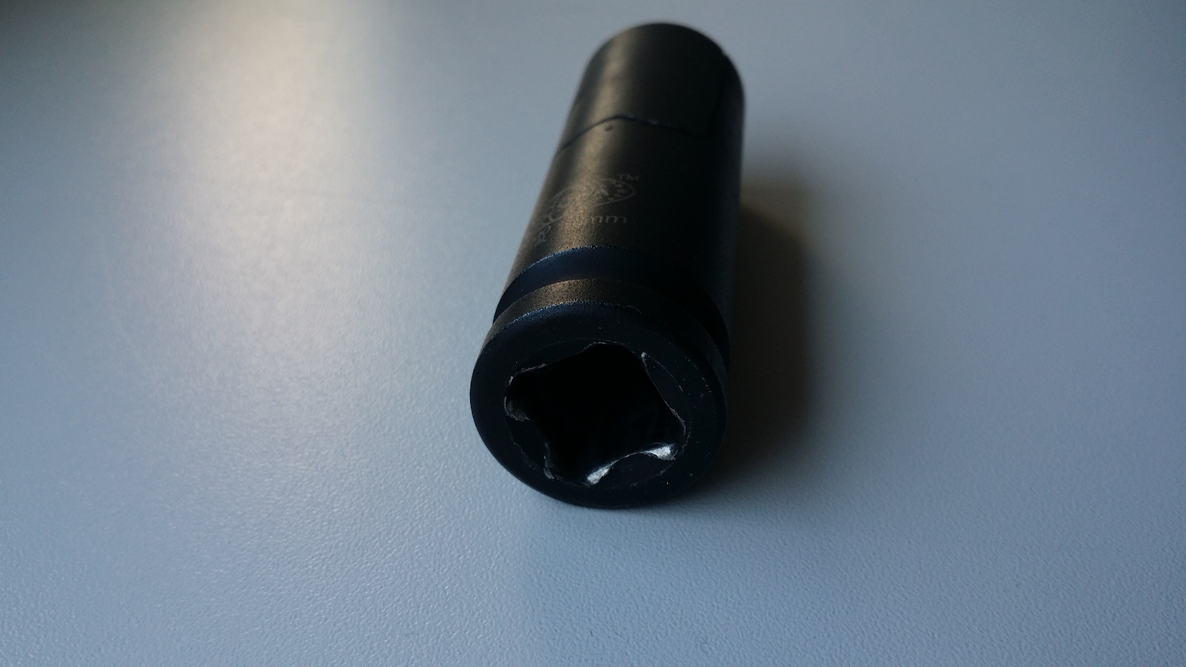

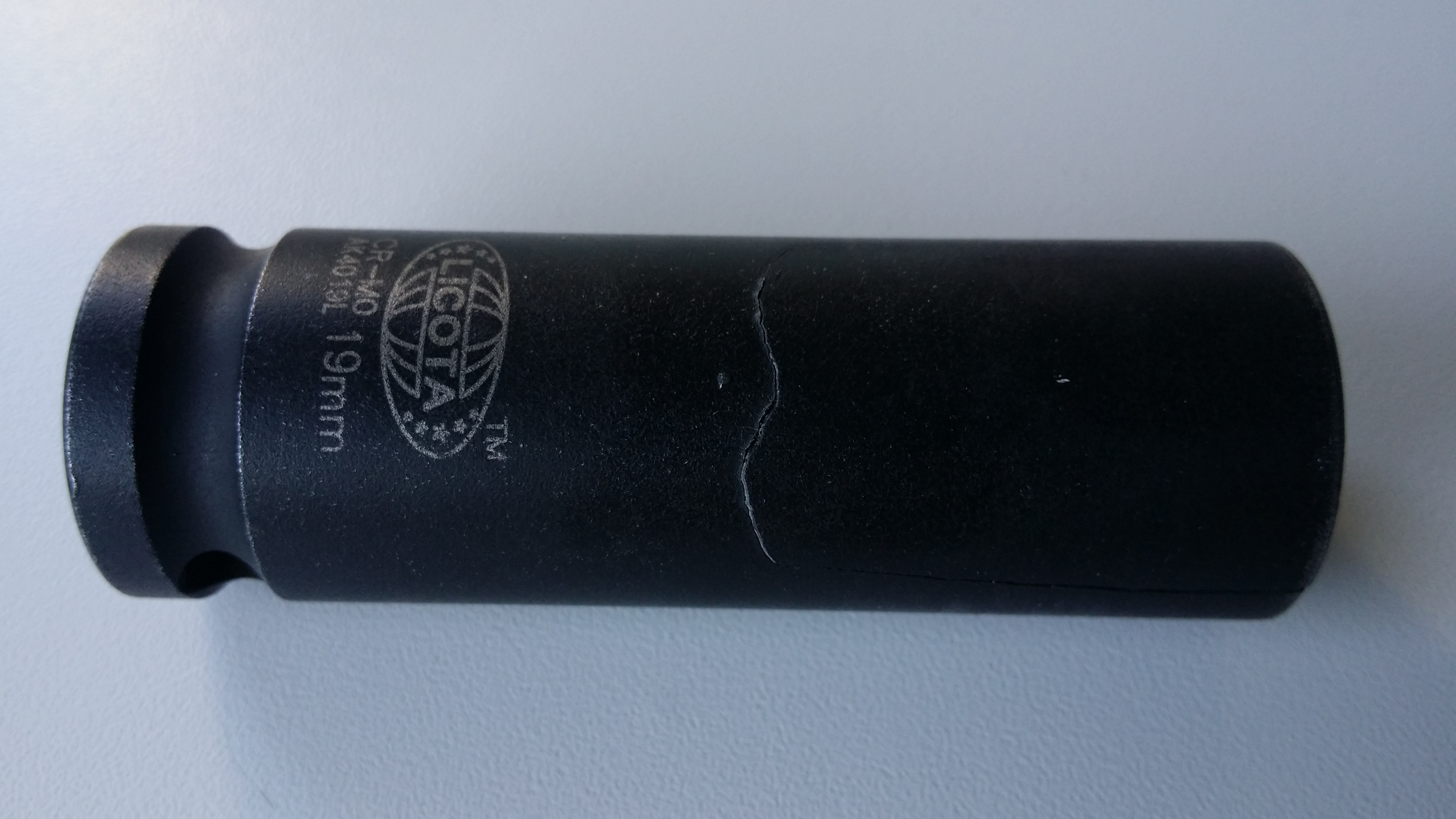

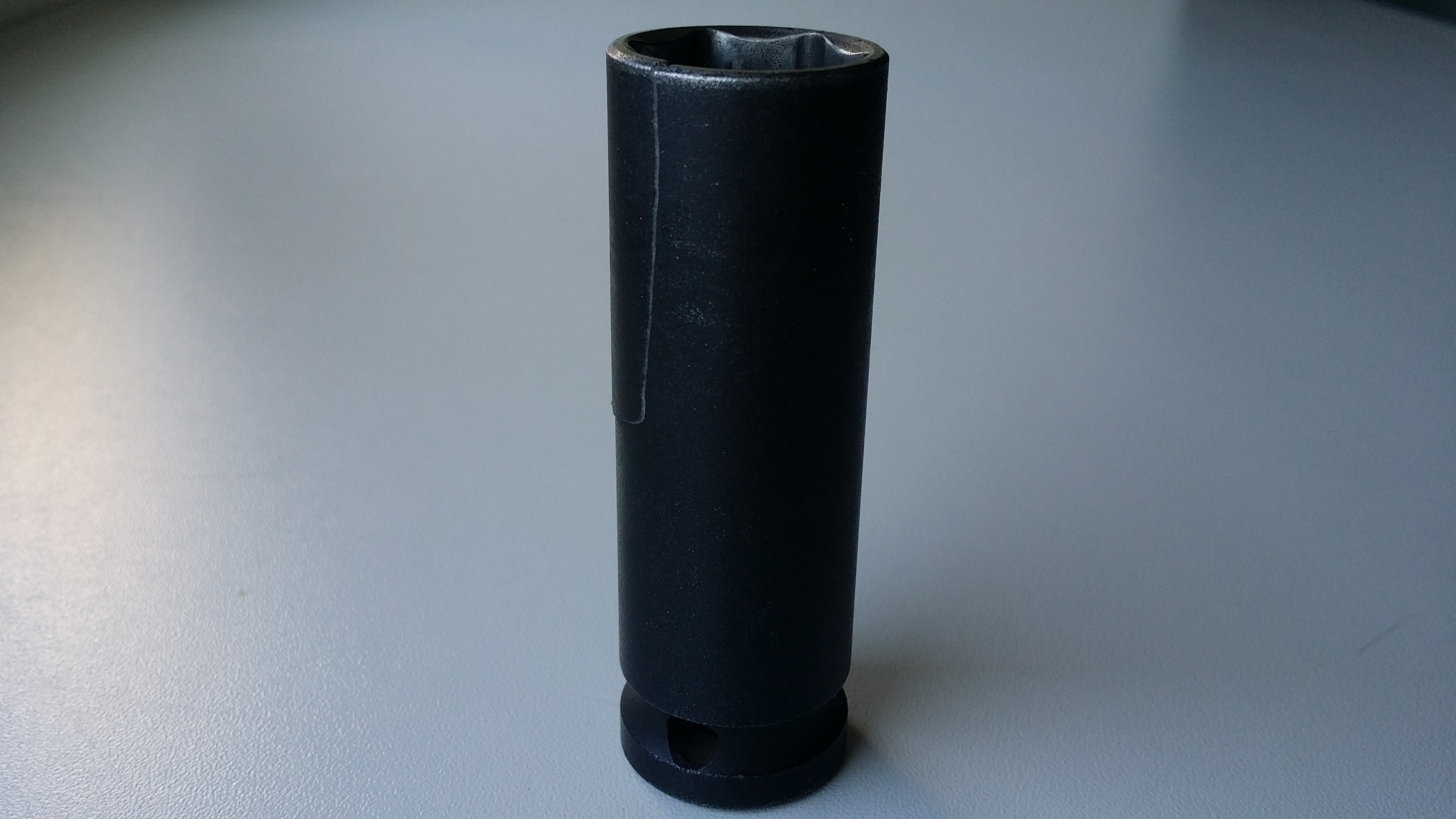

Головка сломалась на закручивании гайки пневмопистолетом.
Еще одна головка на 32 1/2" (не ударная) от этой фирмы, треснула на закручивании при первом использовании похожим образом от воротка 1/2" 600 мм. Фото тогда не делал, так как еще не был на этом форуме.

maestro@ написал: Головка сломалась на закручивании гайки пневмопистолетом.
Излом чистый? Или есть потемнения на изломе?
