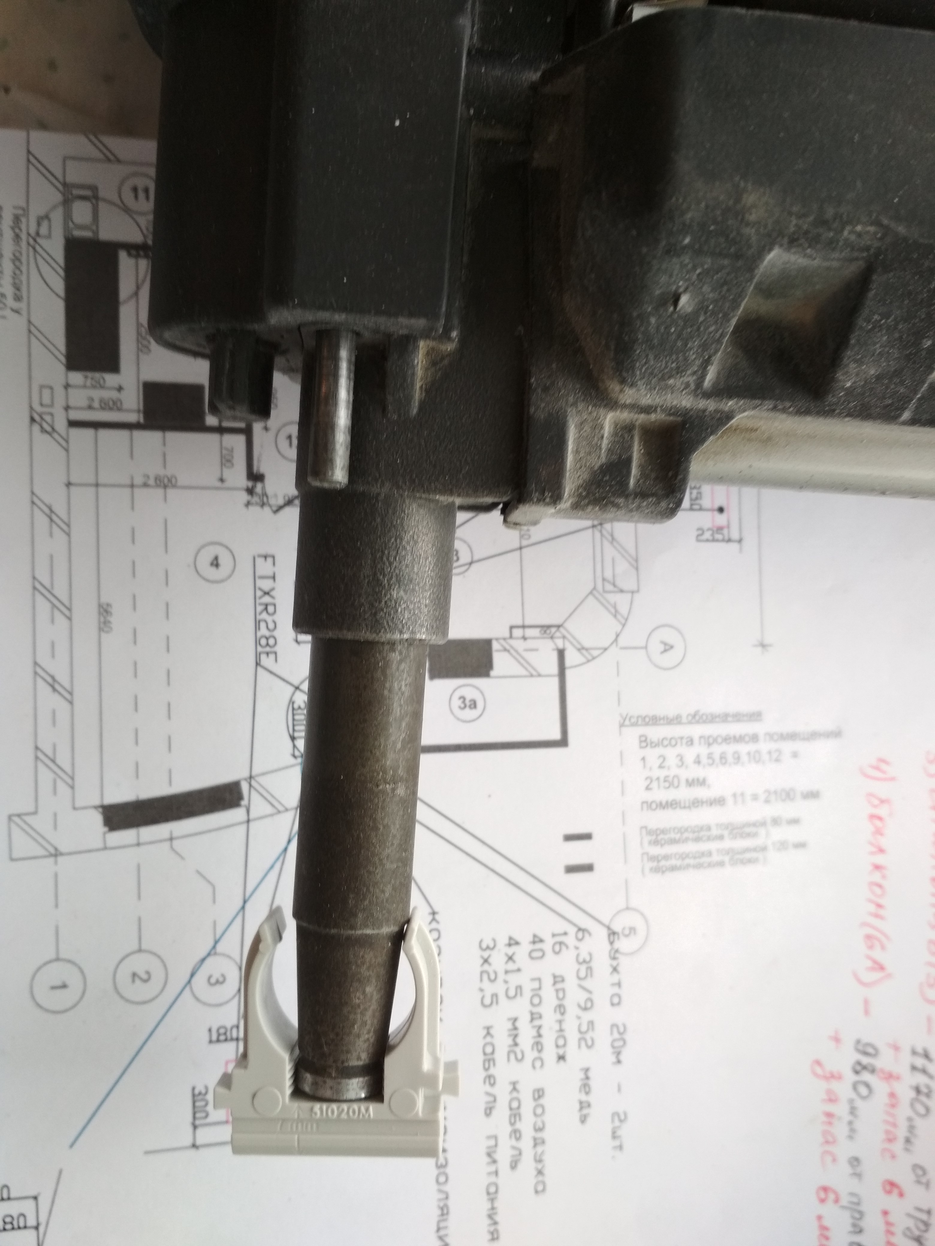

Alexey_Spb написал: Клипсы от ДКС, недавно появившиеся на рынке, весьма хороши. Даже лучше чем Spit
Мне не показалось, что лучше. У Spit опорная площадка больше, не перекашивает когда гвоздь криво входит. Зато ДКС дешевле. А так вполне рабочий вариант.
Alexey_Spb
Alexey_Spb
Регистрация: 08.10.2014
Сообщений: 3361
20.03.2018 в 00:25:09
ser6672, по моим ощущениям, криво вошедший в spit гвоздь там крепко застревает, а из ДКС его можно вытащить.. крайне редкие случаи когда клипсу приходится выбрасывать вместе с гвоздем, а у спита при холостых выстрелах такое ну очень уж часто.
Кстати, еще одним плюсом дкс я бы назвал то что гофра туда запихивается легко.. вы работали со спитом, надеюсь, согласитесь со мной что гофру запихнуть в них как-то сложнее :)

Alexey_Spb, Вы клипсы покажете или нет ?

dokar, завтра сфотографирую.

Alexey_Spb, С одинаковым успехом вытаскивал застрявшие гвозди и у спита и у дкс, с вставлением гофры в клипсу тоже проблем не было,может чуть туже у спита. ДКС хорошие клипсы, не дорогие, но если без экономии я бы предпочёл спит.

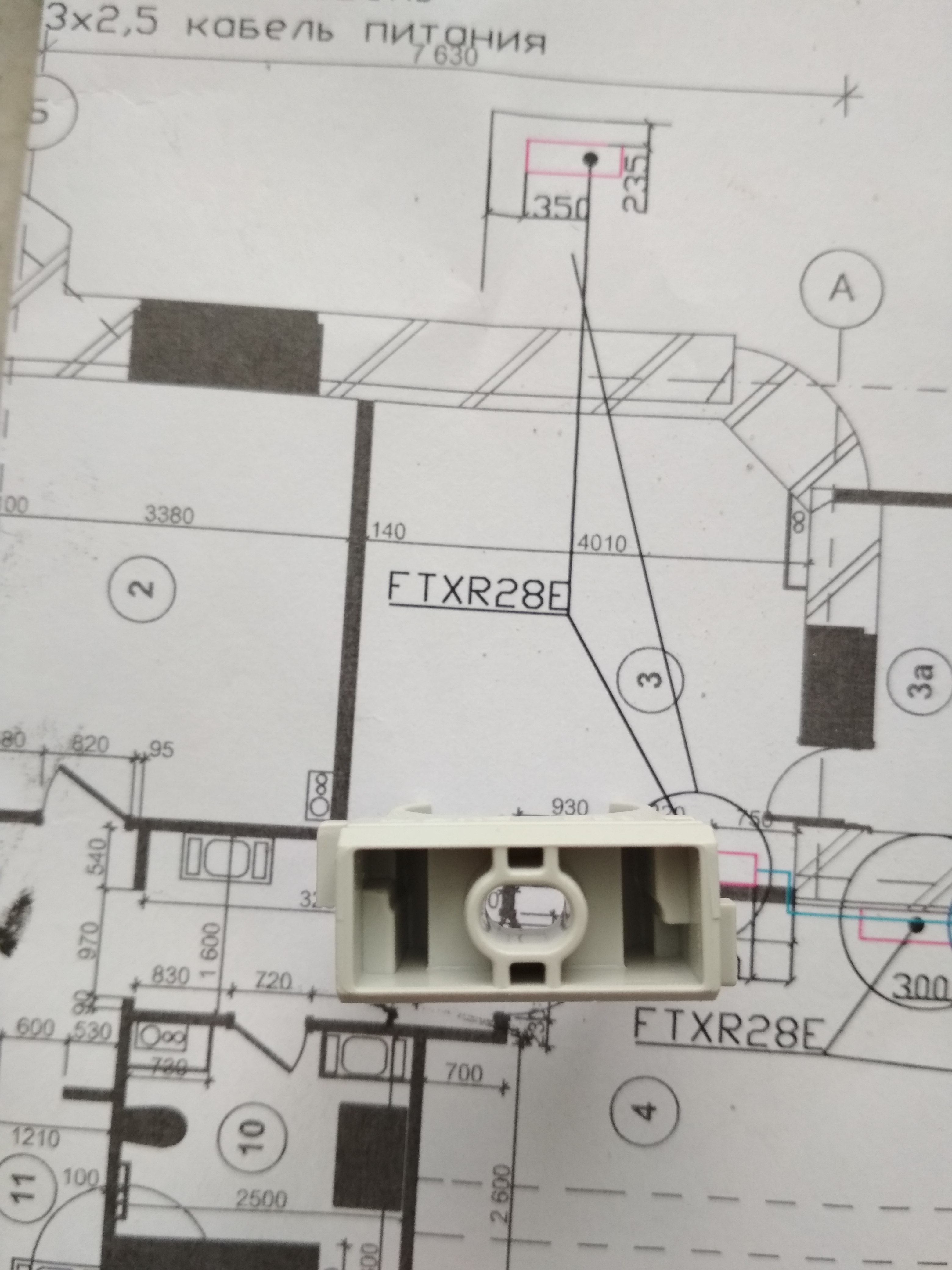

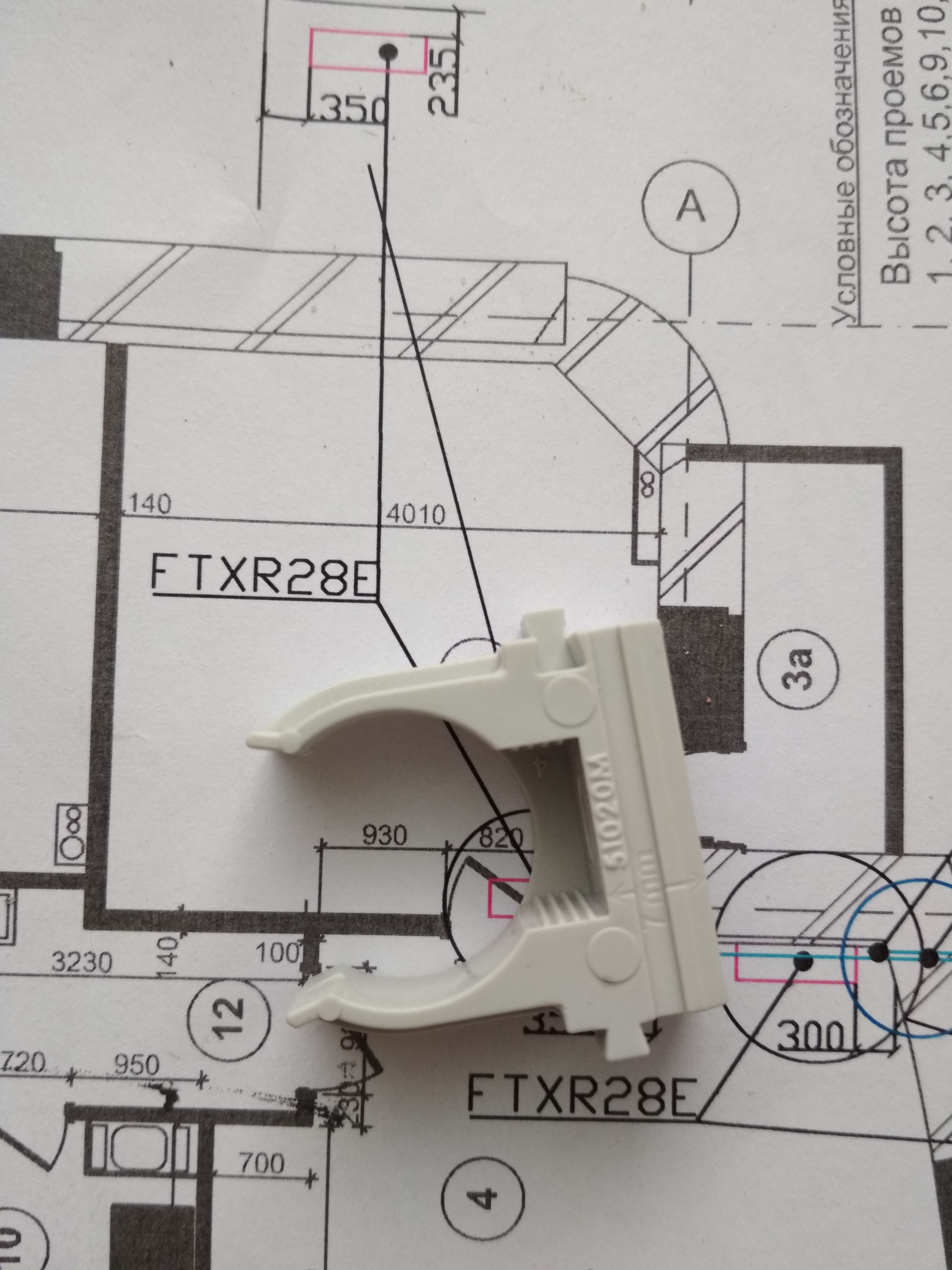

dokar, вот они:

ser6672, если гвоздь загибает, из спита его уже не вытащить в половине случаеа так как у них мощное многослойное основание. У ДКС иначе, они более хилые, но при этом в хорошем смысле.
