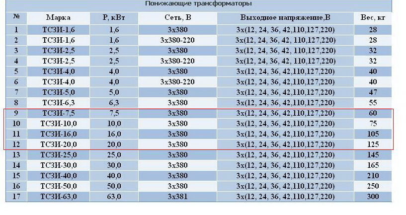

Добрый день, ув. форумчане. Такая ситуация: есть дом в ч/с, он подключен 3мя фазами к электросети, стоит вводной АВ на 16А. Долгое время вполне хватало одной фазы с табилизатора на ней.
Теперь есть все основания полагать, что нагрузка выростет, вся нагрузка однофазная, в общем-то раскидать нагрузки по фазам не такая уж и проблема, но иногда напряжение в сети плавает или вообще пропадает.
Кроме того, есть резервный генератор, он 1ф. Возможно существую стабилизаторы на входе которых 3ф, а на выходе одна (по аналогии с ИБП)?
И возмонжо ли испоьзование понижающего трансформатора с 3х фаз треугольником на 1ф? Какие могут быть сложности с подключением?

Немного не то пишете, есть конечно трансформаторы которые преобразуют 3 фазы в 1 (остальные задумки ерунда) , но это очень очень дорого. Вам нужно приобрести реле напряжения 3- фазное для выбора фазы, оно будет само смотреть хорошую фазу и подключать туда нагрузку дома(такое например http://www.meandr.ru/rvf.html или такое http://www.poligonspb.ru/ru-production-modul-mvf-mvf3m.html). Нагрузку не требовательную к напряжению ставьте на другую фазу.
Кстати а купить еще 1 стабилизатор сможете?

Думаю еще один стаб не проблема, но что делать с ограничением в 16А?

Все возможно, но представьте себе транс мощностью 25- 30 кВа и у Вас пропадет желание его устанавливать.

25 много, я предполагал порядка 7-9кВА. Кстати, а реле не будет приводить к отключению всяких сложных девайсов типа телевизора или ПК? УПСов-то на все не напасешься.

Ясно. А можете все-таки примеры трансформаторов, я тут поглядел, те же ТСЗИ, они относительно недорогие и более-менее легкие (порядка 30ти кг)

Зачем вы рассматриваете трансформаторы 3*380/3*220? хотели же поставить 3*380/1*220? Или вы что то не понимаете. вам нужен вот такой трансформатор http://www.inter-electro.ru/tst.html#9 , но учтите что они в 3 раза тяжелее обычных

Дак я вроде на ТСТ и давал ссылку.
