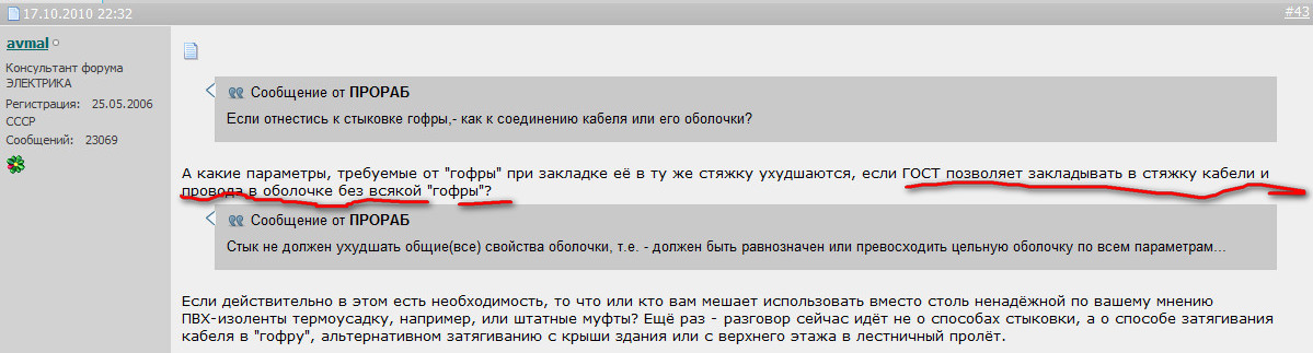

дом 137-я серия. Меняем проводку на новую. Штрабим стены. Правильно ли будет закладывать провода НЮМ и ethernet + TV кабель без короба, сразу вмуровывая в бетон? Просто глубоко не проштробиться- мешает арматура. Или как правильней сделать?

metcenger написал : Правильно ли будет закладывать провода НЮМ и ethernet + TV кабель без короба, сразу вмуровывая в бетон?
Нормально. Только, нюм класть в штробу - неправильно в экономическом плане. В штробе и ПВС гореть не будет.

я имею ввиду что коаксиал для антенны тоже можно замуровывать? эзернет кабкль тоже можно туда же замуровывать?

коротко скажите- замуровывать можно? то что бетон и цемент сушит- изоляция не потрескается от этого? речь еще о антенном проводе идет и о телефонном- все разом менятется
26.02.2012 в 17:07:19
metcenger написал : коротко скажите- замуровывать можно?
Можно! Для верности подтверждение от консультанта форума. P.S. Если провода еще не брали,то "НЮМ" НЕ берите производства "Севкабель".Он "течет" бывает.Намучаетесь.Берите другого производителя или ВВГ.
