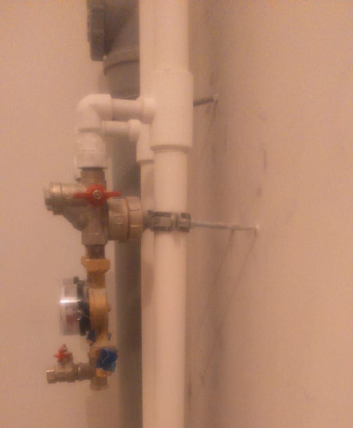

Заранее извиняюсь за множество вопросов, но получается кроме как здесь и узнать негде... Вопрос первый: Как я уже писал, счетчики чтобы сэкономить место хочу перевернуть на 180 градусов через стену в туалет. Сделано так: Можно ли просто обрезав трубу 20, которая отходит сейчас от стояка, просто сделать обход трубы стояка углами 90 градусов? Ни на что это не повлияет (падение давления ощутимое)? Потому как седло даже если и найду кто варит его, подлезть туда будет почти невозможно. Вопрос второй: УК сегодня сказала, что установленный застройщиком кран с фильтром и редуктором надо менять, т.к. редуктор течет часто. Вроде по внешнему виду похож на VT.298 Valtec. Сам читал, вроде отзывы неплохие. Что подскажете, менять ли, и если да, то на что?

dmkov, можно обогнуть углами, ни на что не повлияет, если строго соблюдать технологию диффузионной сварки (не перегревать и не передерживать по времени). КФРД менять на три раздельных узла: кран шаровой (да тот же Valtec Base неплох), фильтр косой, редуктор VT.085.N (отличный мембранный, дёшево и сердито). Гибрид плохо работает потому что в такой ограниченный объём нормальную кинематику не вписать.
