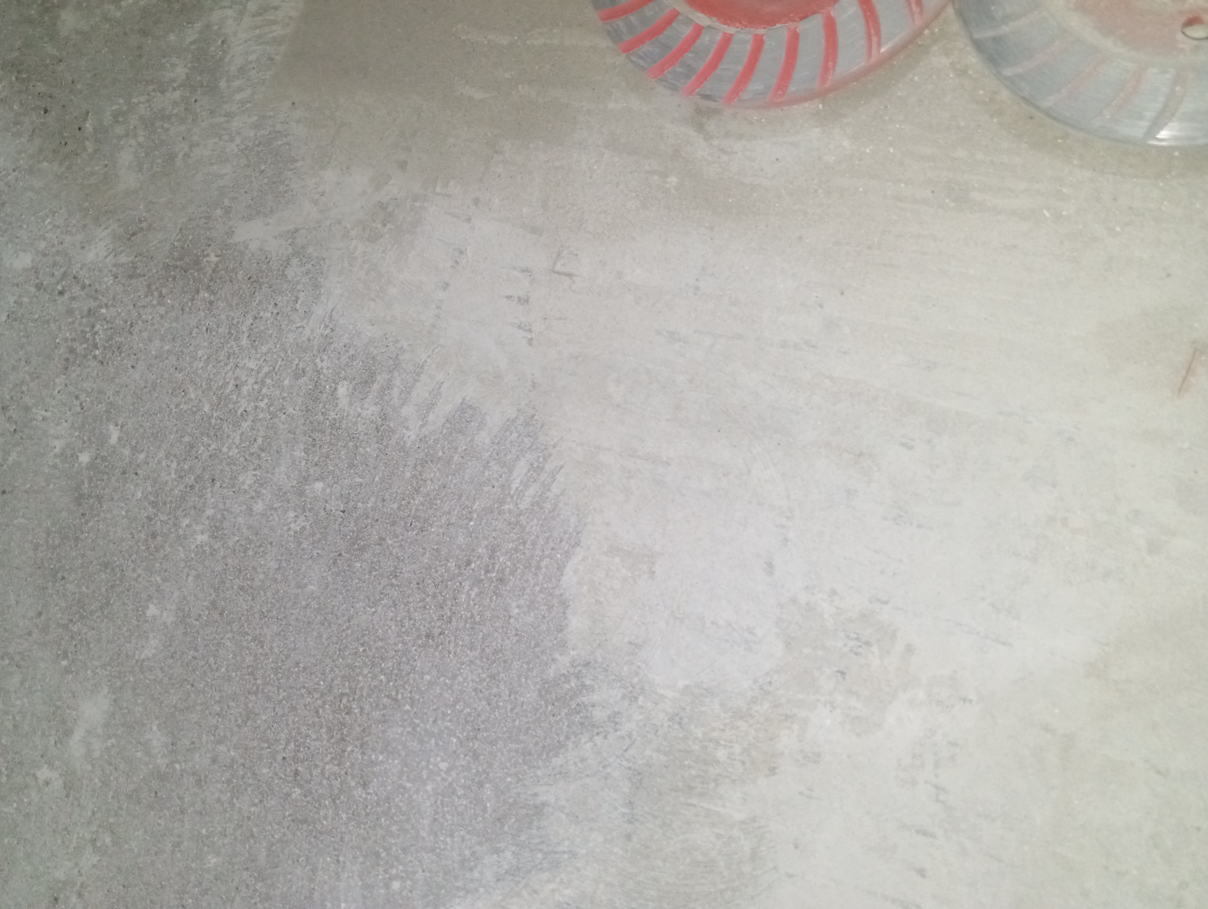

Граждане, подскажите по гидроизоляции в ванной. Ободрал все под чашку. На полу плитка от застройщика, сковырнулась можно сказать одним пальцем. Хз чем намазан пол, но сдиралось оно не очень. Возможно и гидра лежала. Собсна вопрос, нужна/не нужна на полу. Ванная обычная, не душевая кабина. Порожка нет. IMG_20251010_183708IMG_20251010_171620

lizard787 написал 10.10.2025 в 19:04
https://pereplan-one.ru/stati/porozhki-pri-vhode-v-sanuzel.html

12.10.2025 в 15:47:53
Technik-san, как я понял, если без порожка, то гидроизоляция всей квартиры, гидроизоляция только ванной бестолковое дело.

14.10.2025 в 11:41:34
lizard787 - совершенно верно

14.10.2025 в 11:55:19
Technik-san, тогда лесом ее) керамогранит лучше приклеится))

14.10.2025 в 13:45:52
lizard787 - так тогда датчики протечки при малом потоке могут и не сработать, ведь уровень пола будет везде одинаковый

14.10.2025 в 13:58:16
lizard787 написал 12.10.2025 в 15:47
Technik-san, как я понял, если без порожка, то гидроизоляция всей квартиры, гидроизоляция только .....
Порожек все же желателен, если у тебя нежные чуствительные пяточки и неровности на полу мешают - сделай паз-прорезь под дверным полотном и в паз поставь (электроды) датчик воды.
