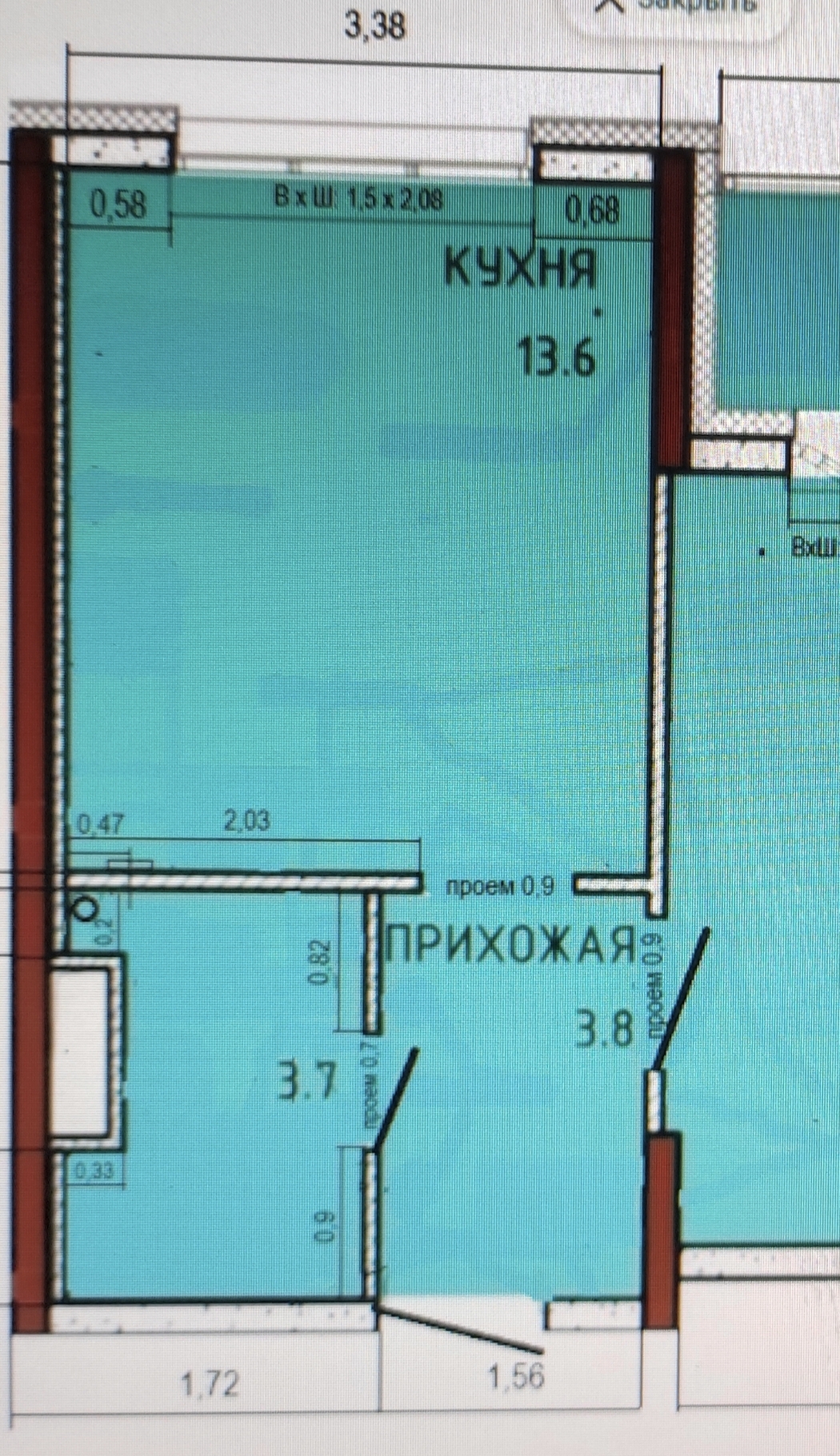

Здравствуйте, уважаемые! Прошу помочь в выборе комплекта инсталляции и унитаза для монтажа в новостройку.Раньше юзал только компакты, на инсталляции даже не сидел ни разу.От оборудования жду надёжности и ремонтопригодности, красота и дизайн на втором месте.Разместить комплект планирую в верхнем левом углу с/у спиной к кухне, справа вверху спиной к прихожей будет стиралка, внизу, где размер 1,72 будет ванна.Умывальник спиной к вентшахте.Мнения знакомых такие, что в теперяшнее время даже ранее надёжные Грое зачастую некачественные и легковесные. От разнообразия в интернет магазинах глаза разбегаются1000178090
Вы бы нарисовали, а то непонятно: на унитазе планируете сидеть упершись головой в умывальник?
