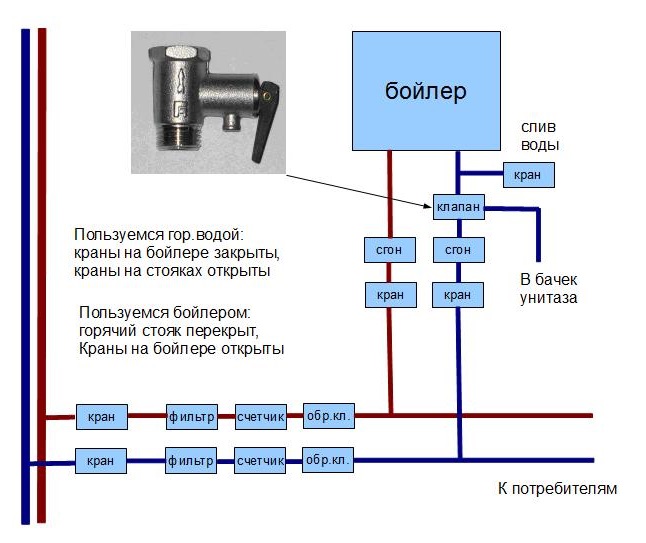

18.02.2014 в 11:41:01
Mazayac написал : Кран после счётчика не имеет никакого смысла, т.к. будет дублировать кран на вводе ГВС.
Спасибо! Я тоже так думал. Несколько раз видел такой кран установленный, сомневался что я чего-то не учитываю. А это получается самодеятельность от шабашников широкого профиля. У тещи такой кран еще и подтекает, а его не заменишь, т.к. он получается внутри трубопровода, неподвижные резьбы с двух сторон. Вот и подумываю чтобы переделать все. А фотки того, как там сделано, можно выкладывать в теме "Осторожно..." или в приколах.
Нарисовал полный вариант, чтобы не было кривотолков. Надеюсь с ним все правильно?

18.02.2014 в 19:06:31
an.kh. написал : Нарисовал полный вариант, чтобы не было кривотолков. Надеюсь с ним все правильно?
Не хватает крана "в воздух" на выходе бойлера. Без него ничего из сливного не сольёте - придётся американку на выходе раскручивать.
Комплектный комбинированный клапан (ОК + подрывыник) - дрянь. Желательно заменить отдельными нормальными узлами.

18.02.2014 в 19:14:13
Mazayac написал : Комплектный комбинированный клапан (ОК + подрывыник) - дрянь. Желательно заменить отдельными нормальными узлами.
Ясно, спасибо!
Mazayac написал : Не хватает крана "в воздух" на выходе бойлера. Без него ничего из сливного не сольёте - придётся американку на выходе раскручивать.
Про это я в курсе. Если сливать, то значит - снимать, раскрутить все равно придется. Или просто открыв горячий кран на смесителе где-нибудь дальше - воздух пойдет от туда. Считаю данный кран необязательным.
Mazayac
Mazayac
Регистрация: 12.05.2009
Сообщений: 20612
18.02.2014 в 20:03:19
Я тоже так считал. Пока не пришлось 80-литровый бойлер сливать без него.
