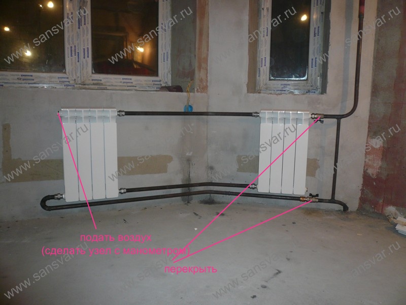

Здравствуйте, в квартире (кирпичная хрущевка, первый этаж) необходимо поменять батареи, стояк и трубы. Так как у нас, хороших специалистов сложно найти, то сам пытаюсь разобраться, как это делается правильно, чтобы проконтролировать работу сантехника. На данный момент отопление устроено так (фото прилагаю) т.е. стояк проходит на кухне, от него отходят трубы на кухонную батарею и трубы на батарею зала. На батарею спальни, трубы, выходят из стены, т.е. из соседской квартиры. Подача теплоносителя верхняя, т.е. сверху, трубы буду использовать медные, батареи биметаллические.
Правильная разводка от стояка, должна быть такой? Правильно ли? (На фото образец, как должно это быть).
Подскажите пожалуйста, если диаметр стояка будет 22 (речь про медную трубу) то какой должен быть диаметр байпасов и на каком растоянии от батарей, байпас должен находиться? Чтобы температуру батарей, можно было регулировать, (с учетом того, что подача верхняя) то сверху батареи, ставиться термоголовка и шаровый кран, а снизу батареи только шаровый кран? Правильно?
Схема установки термоголовки и кранов, должна быть как на данном фото?

Иркут написал: Схема установки термоголовки и кранов, должна быть как на данном фото?
Да, только термоголовка должна быть горизонтально. P.S. сильно смущает то, что у Вас изначально конвектора, а ставить Вы собрались биметалл... P.p.s. Еще смущает, что Вы собрались штукатурить... а пол дощатый как, не зажмется/не убьется? Стена кстати отлично подготовлена, за стояком штукатурку линейкой/рейкой протягивайте - удобнее будет...
