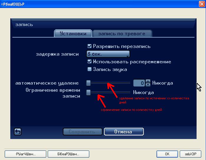

Здравствуйте, прошу помочь разобраться с видеорегистратором NOVUS NDR-HA4416.
Установили 2 таких видика, на одном емкость 5.5Тб (1- штатный 500Гб, и два дополнительных по 2,5Тб), на другом 1.3Тб (два дополнительных по 400Гб), режимы записи и количество камер на обоих одинаковые, НО почему-то оба пишут максимум 7 суток и все. В чем тут проблема, как увеличить время записи? Версия ПО RASplus 2.5.0.

Первый вариант не стоит циклическая запись, Второй вариант, программно сделано что каждые 7 суток охрана должна подходить и проверять пишется или нет. У меня была такая фенька, запрашивал софт другой.

Инструкцию, я так понимаю, читать лень. Ищите, там это есть. По крайней мере, я, скачав инструкцию, смог это найти. Ограничение до определенного кол-ва дней, регулируемое, по дефолту 7 дней.

я нашел настройки записи, но то ли это? может где-то в другом месте регулируется.

А кто говорил на польском или на английском? Всё ведь русское. Судя по всему - оно, но здесь уже стоит ползунок времени записи на бесконечность, а не на 7 суток.
