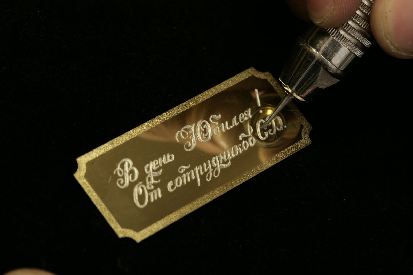

Всем привет помогите пожалуйста где найти фрезы для гравировки при помощи ручной бормашины ? Мне нужны фрезы при помощи которых можно писать тексты на металле , алюминий , медь, латунь , и простой металл . покупал , зубные фрезы ,но они бьют и ничего не грызут толком . вот пример того чего в итоге хочу добиться http://2.bp.blogspot.com/_UkahtM1TGsI/S6pZYGi9JiI/AAAAAAAAABE/VvD9CgqueJk/s1600/_K8T3260!.JPG

Вы внимательно прочли заголовок темы? Боюсь, что фрезами с хвостовиком 6мм вам будет очень трудно что-то написать. Да и в машинку вашу они не подойдут. :nо: Вам, скорее всего, нужны т.н. "казанские фрезы". Они чаще всего продаются наборами. Кроме того гляньте ассортимент, предлагаемый магазинами для ювелиров. А вообще хоть бы указали - какой хвостовик принимает ваша машинка. :confused:
