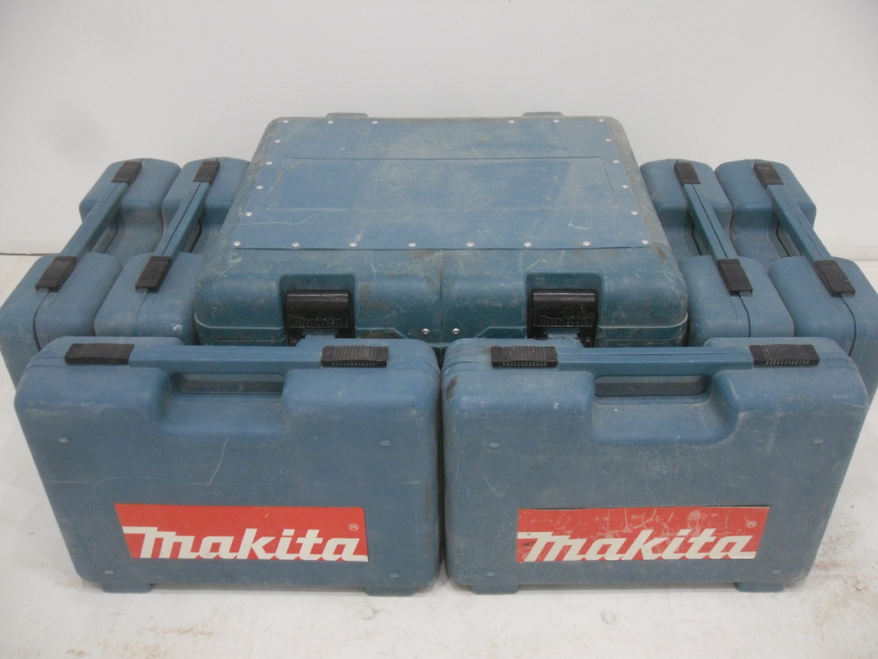

EGOR22 написал : переносить ,за боковые прорези?
Да.Ничего нового.Прорези шириной 16 оказались узковаты даже для не богатырских рук.Удобнее будет 22-25.Тонкий пластик немного врезается в руку.Надо сделать какие-то накладки. Просто вышло так, что было свободное время в новогодние каникулы, что успел - сделал.А потом работа, с объекта на объект.Когда инструмент окажется дома буду дальше доводить до ума. Носить в одной руке можно только пустой кейс.С торцовкой (11 кг) при таких габаритах конечно неудобно.

ДВЕРНОЙ.OZ написал : Вот так торцовка размещается.Остаётся место для робы, тапок, других не тяжёлых вещей.Уровень по диагонали ложится без проблем.
молодец , всё таки у нас в РОССИИ рукастые мужики , нужно что-то , взял и сделал

slonokaban, уже давно Вы советовали присмотреться к алюкобонду.Материал интересный.Проблема - петли, защёлки, примыкание крышки к корпусу.А вот углы, мне кажется, можно сформовать простым сгибанием по фрезерованной канавке.Алюминиевый уголок и заклёпки не нужны.Вес меньше, вид лучше. Ещё есть мысль.Если уж делать самопальные кейсы, то надо брать пример с известных производителей и применять модульно-кратный подход.Набор разных размеров под свои задачи.В моём случае за габариты взял бы LюSин домик, а на него несколько других разных по высоте кейсов.

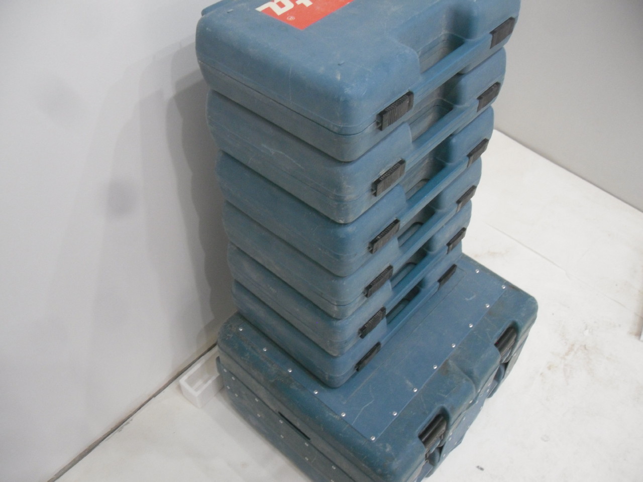

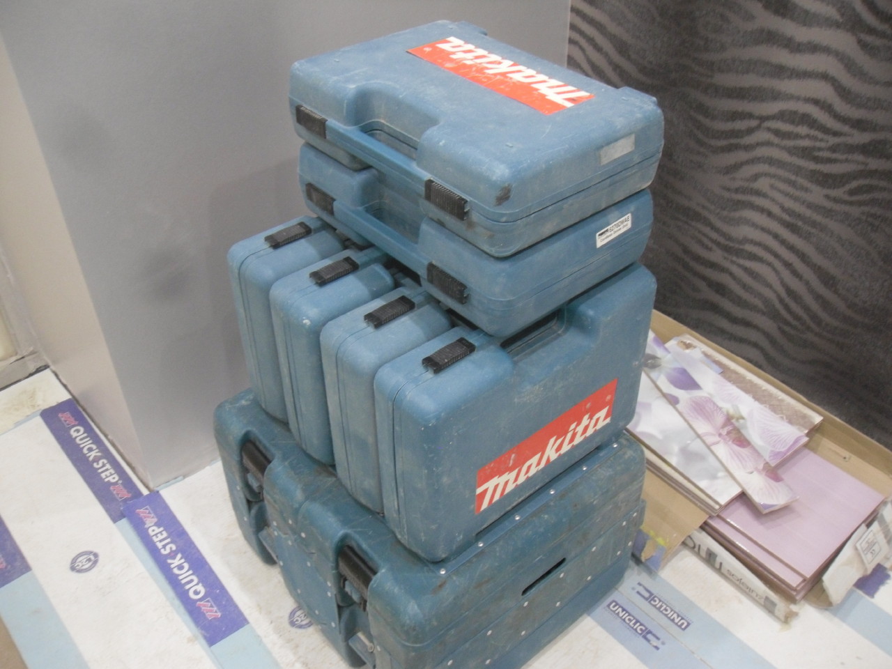

slonokaban написал : мобильность
вот так(вернее по такой схеме) мобильно заполняю багажник
slonokaban написал : лёгкость перемещения
вот хочу загружать тележку
или так

slonokaban написал : у меня инструмент разных производителей
У меня тоже.Это кейсы однотипные приспособлены.И в каждом "комуналка".
slonokaban написал : необходима телега
или грамотные колёса и ручка к главному герою этой темы.
