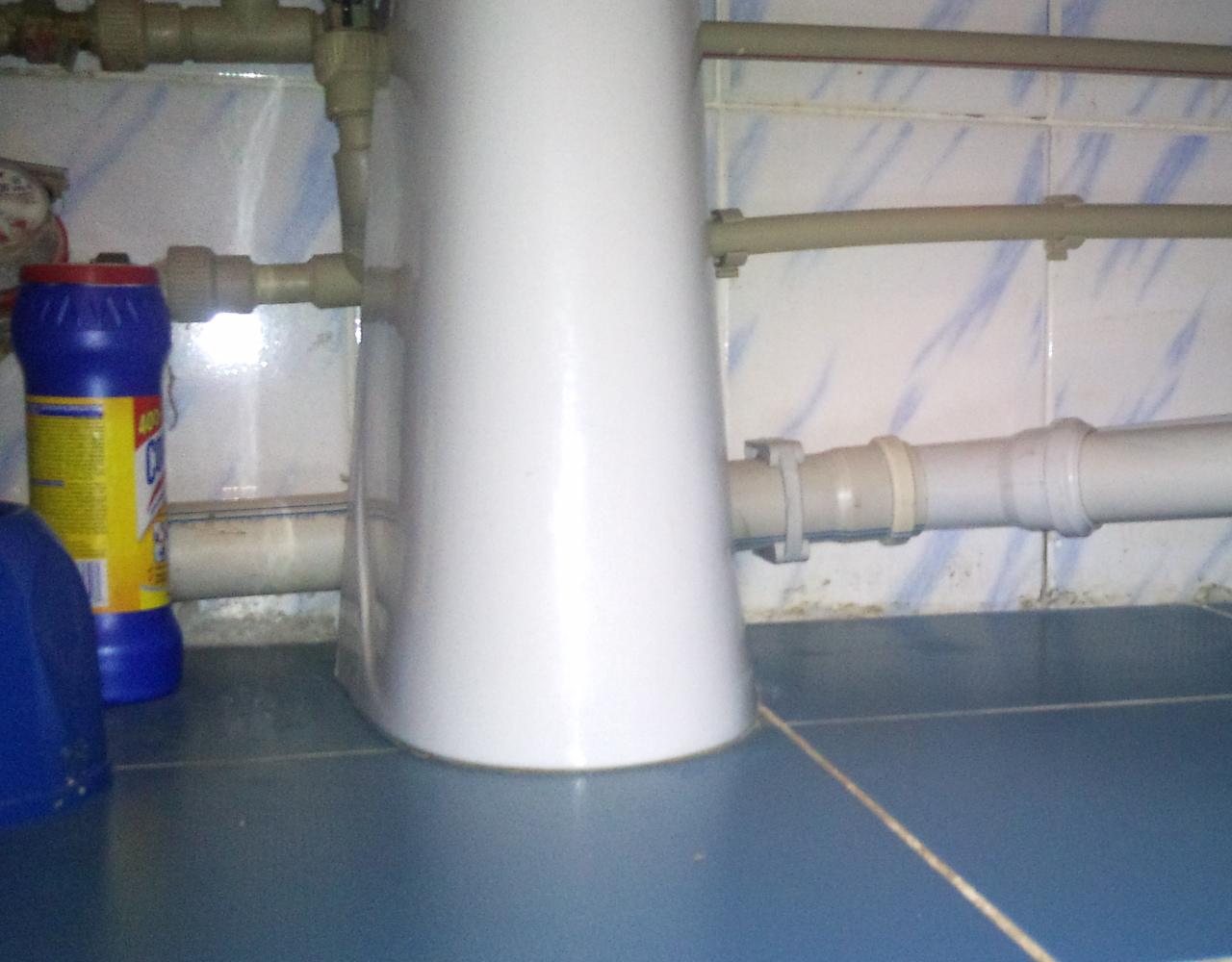

Нет.На днях я купил часть сифона от Nova plast - там как раз выход на 50 мм. Т.е сейчас сливной выпуск с переливом Эни, а всё что за затвор и слив отвечает - уже Novaplast стоит. Как фотик будет сфотаю что получилось.
BV написал : Анипласт - г-но, хотя и форма "плавная", высота затвора 29мм
Ну срыва гидрозатвора не наблюдалось так как запахов канализации за 2 года после установки не чувствовалось,кроме как стал плохой слив - вот потому и заменил гофру на гладкий патрубок,немного приподняв и зафиксировав лежак на стене.Отмечу что, на лежаке отсутствует обратный клапан,так как мы на 3 этаже и поэтому в нём не нуждаемся. А какой пластиковый не гофровый сифон можете посоветовать с нормальным затвором?

фото сифона.Верхняя часть "Aniplast", а патрубок с затворной частью "Novaplastik":

Chevron написал : Ну срыва гидрозатвора не наблюдалось так как запахов канализации за 2 года после установки не чувствовалось,
Значит этажей не так много, и канашка без засоров и контруклонов - вентиляция с двух сторон работает хорошо. Но в многоэтажках при реальной эксплуатации проблемы часто бывают. Аналогично и с латунными дерьмосифонами. Тема есть на форуме.
Chevron написал : Отмечу что, на лежаке отсутствует обратный клапан,так как мы на 3 этаже и поэтому в нём не нуждаемся.
ИМХО, обратный на лежаке - исключение.
Chevron написал : А какой пластиковый не гофровый сифон можете посоветовать с нормальным затвором?
Попадался один хороший из недорогих - позже гляну...
