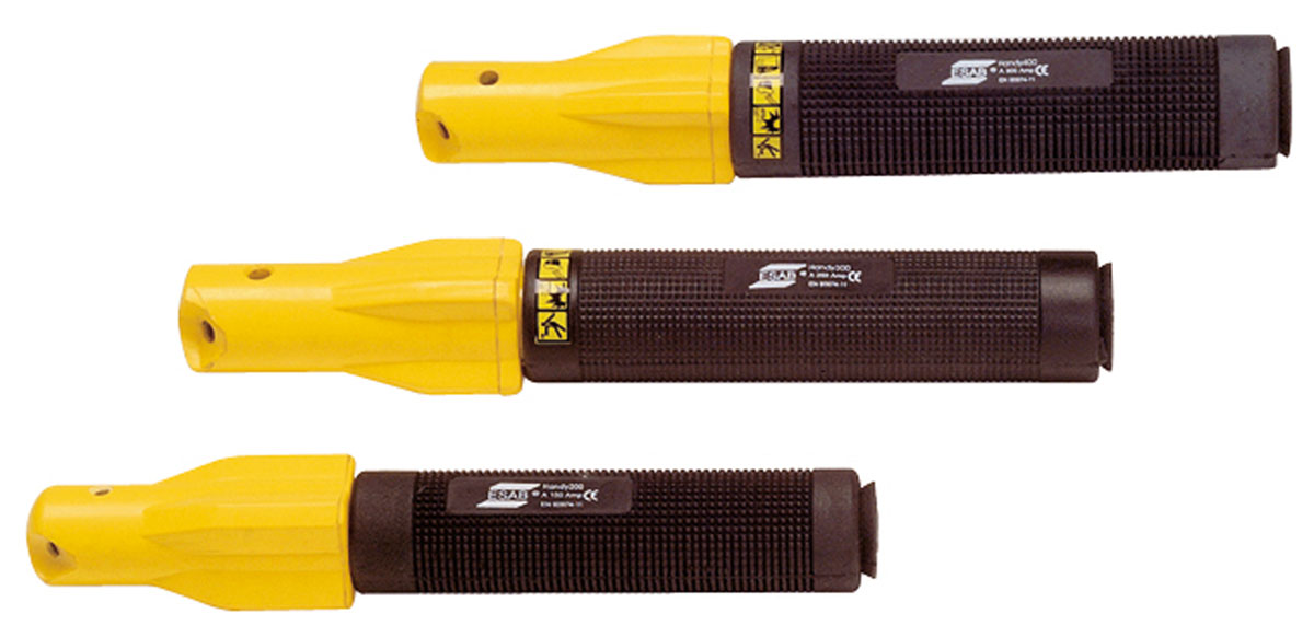

На сварочнике сломался держак клещи Электрододержатель ЭД-50-1, 500А
, пока пользуюсь самодельным трезубцом, больше клещи не хочу.
Подскажите какой будет лучше из предложенных:
Электрододержатель
ЭД-20 "Корд-Профи" 200А
ESAB Handy 200
В чем именно отличие от ESAB 200?
Клемма заземления сейчас КЗ-25 "Корд" (250А)
Хочу к нему докупить магнитный держатель на ESAB 400A

Handy такой гламурненький :)

Belk написал : ESAB Handy 200
Мне после клещей нравится больше, если не насиловать большими токами отлично.
Belk написал : Клемма заземления сейчас КЗ-25 "Корд" (250А)
Почему то сильно обгорают - видимо сплав какой то, один раз отгорела пружина (надо ставить между клеммами перемычку)
Belk написал : Хочу к нему докупить магнитный держатель на ESAB 400A
Презентовали такой еще не юзал, при пробе усилия прихвата нравится - можно прилеплять хоть боком, хоть торцем.

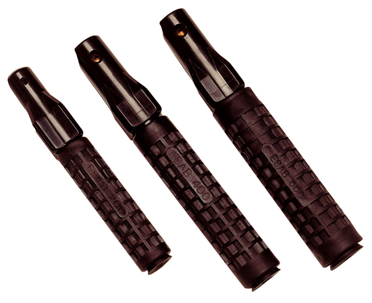

У первого КЗ-25 как раз пружину отожгли, потеряла упругость. Интересно другое ESAB 200 в 3 раза дороже ESAB Handy 200. В каталоге отличий не увидел кроме того что Handy 200 может на максимальном токе только 3,5 минут проработать по ESAB 200 ограничений нет, так же понял что ESAB 200 имеет лучшую проводимость. ESAB 200, 200 A (35%) 285гр. 0333 249 001 14,05 Евро - Handy 200, 200 A (35%) 365гр. 0700 006 003 4,43 Евро
Электрододержатель ESAB 200, 400 и 500
Электрододержатель винтового типа ESAB одобрен ЕС и имеет ряд преимуществ:
  • отличная передача тока от источника к электроду, что поддерживает прекрасную дугу
  • на головке держака находятся 2 отверстия, позволяющие держать электрод под углами 45 и 90 градусов
  • держатель электрода типа ESAB безопасен в работе, так как хорошо изолирован
  • сварочный кабель крепится к держателю электродов при помощи шестигранных гаек.
Электрододержатель Eco Handy Электрододержатель винтового типа
Электрододержатель винтовой Handy 200, на 200 ампер производства ЭСАБ винтового типа, с полностью изолированной головкой и рукояткой. При максимальной нагрузке (токе) при непрерывной работе электрододержатель не перегревается в течении 3,5 минут. Электрододержатель HANDY 200 имеет эргономичную рукоятку. Электрод вставляется в отвертстие головкии завинчивается рукояткой.

Belk написал : У первого КЗ-25 как раз пружину отожгли, потеряла упругость. Интересно другое ESAB 200 в 3 раза дороже ESAB Handy 200. В каталоге отличий не увидел кроме того что Handy 200 может на максимальном токе только 3,5 минут проработать по ESAB 200 ограничений нет, так же понял что ESAB 200 имеет лучшую проводимость.
Инвертор ТИТАН VS-180
"ESAB 200, 400 и 500 полностью изолированы для обеспечения максимальной безопасности. Превосходный ход тока между электродом и держателем. Имеют по два отверстия на 45 и 90 для сварки в разных положениях." Нашел тут.
Видно из-за лучшей изоляции, большим, так сказать, ПВ и возможности сварки в разных положениях и сформировалась бОльшая цена. Из предложенных я бы конечно остановился на ESAB, каком именно - это уже решать Вам, исходя из условий и режимов сварки.

наверно ESAB Handy 200 (или лучше 300A?, но вес на 200гр больше 565гр.) для сварки, CONFORT или Prima на 300А для резки (у инвертора Максимальный выходной ток в режиме короткого замыкания 250А)
Я так понимаю разница у них в материале оголовка черный типа текстолита для проф, желтый пластик негорючий для бытовых целей. Поэтому и ПН разное.

Belk написал : желтый пластик негорючий
Горит, зараза, когда электрод в запарке до конца дожигаешь, пока огонь не задуешь :) А желтый не пластик, а краска. Сам пластик под краской цвета ДВП, может карболит.
Но мне нравится, удобный. У меня Хэнди 200. Те что больше - реально тяжелые, что гантеля

А про держаки с черным оголовком можете подсказать, доводилось использовать?

Belk написал : А про держаки с черным оголовком можете подсказать, доводилось использовать?
В руках не держал, в Донецке их нет пока, а в Киеве покупать - 18 евро плюс доставка - пока "жаба давит" Хэнди 200, для сравнения, у нас по 70 гривень (280 рублей)
я пробовал, когда выбирал. мое мнение -он тяжелее и это чувствуется, лучше для электродов от 4мм и длительного непрерывного использования. поэтому взял желтого хэнди на 200А, у него кстати не краска, а полимерное покрытие, причем очень стойкое. и для электродов до 3,2мм он реально удобнее -верткий, легкий, рука не устает.
