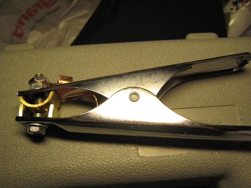

Купил вот такой держак
Массу взял китайскую какую-то

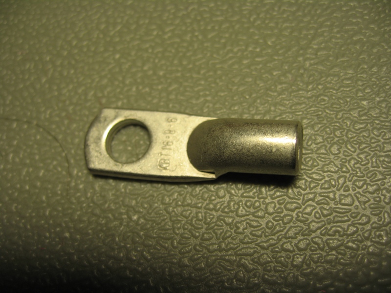

К ней сразу клемку, а то пародия в комплекте совсем не понравилась
Обжал и вот что получилось

*Boston*, А чем наконечник обжимал?

Обжимал прессом гидравлическим.

я так же делал, обычного дешевого обжимника КВТ http://kvt.su/produkciya/nasha_produkciya/pozicii_produkcii/pkg-50/ вполне хватает. но для Хэнди-200 (винтовой держак) такой фокус не пройдет, т.к. не проходит наконечник в ствол рукояти. пришлось доставать бубен, и подтачивать наконечник.
