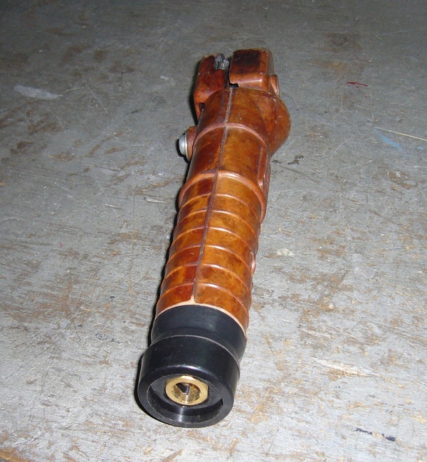

СергейКл написал : Я пользуюсь таким держаком, хорош, но великоват (300амперный):
Хмммм, антиресный вариант , но не понятный.

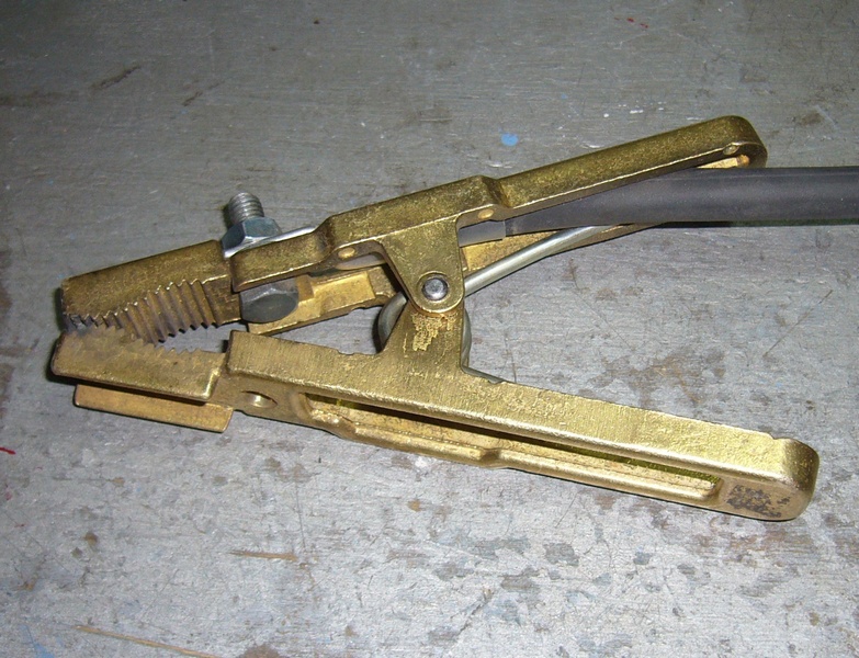

Примагничивается:) если упала и нацепляла железных опилок, они легко очищаются. Да, поверхность надо зачищать, особенно по краске и рже, но я особо не заморачиваюсь, шаркнул пару раз ребром магнита и прицепил. На трубах очень удобная вещ, на всём остальном наверно прищепка лучше.

morgmail написал : Примагничивается
Я такого "зажима" еще не видел. Спасибо за фото.;)

DED написал : Хмммм, антиресный вариант , но не понятный.
Скажите что непонятно. В выходные разберу сфоткаю, если интересно. Чем мне нравится - хорошо держит электрод, чтоб нагреть надо постараться. Ему лет 20ть. Но последне время электродами варю очень мало. Предпочитаю полуавтоматом и аргоном.
