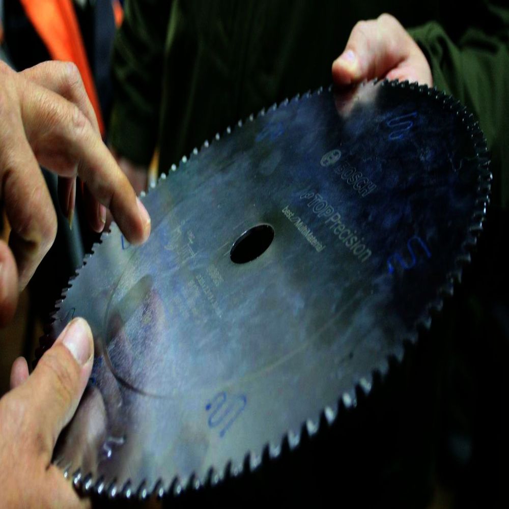

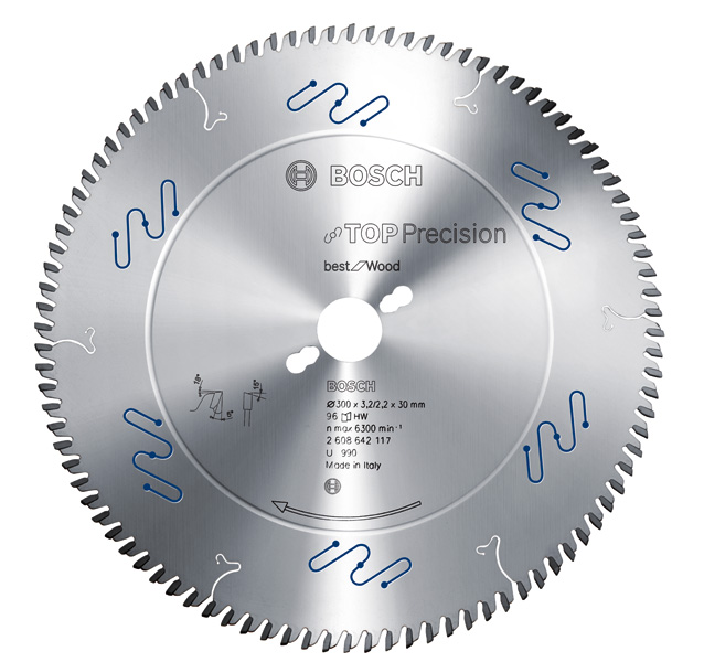

Смешно, все помнят "тихий" пильный диск, показанный на дне открытых дверей Bosch - 2 (сентябрь 2010 года), http://www.mastercity.ru/showthread.php?t=119129&page=2&highlight=%E2%F1%F2%F0%E5%F7%E0+%C1%EE%F8 но не могут вспомнить точное его наименование.
Слава труду, на форуме сохранились фото встречи, и среди них - крупное фото диска.
Немного обработав фотографию, и читаем - это пильный диск BOSCH из серии Top Precision Best for Wood, поправка - Top Precision Multi Material
которые продаются, например, здесь - http://www.sadshop.ru/index.php?categoryID=473
Маленькая цитата про эти диски (отсюда - http://ko.ru/samizdats/41423) Новые пильные диски Bosch «Top Precision» и «Best for Laminate» (26.01.2011) Исключительно долговечные, с низким уровнем вибрации и шума. Для пропилов в древесине, панелях с ламинатным покрытием, композитных материалах, пластике и цветных металлах. Полный ассортимент пильных дисков для стационарных пил (включая торцовочные пилы).
Новые пильные диски Bosch «Top Precision» — это всегда исключительно точные и чистые пропилы. В ассортимент, ориентированный на нужды пользователей, входят пильные диски, отвечающие практически любым требованиям и задачам — от стационарных до торцовочных пил.
Пильные диски «Top Precision Wood» подходят для обработки любых древесных материалов, «Top Precision Laminated Panel» — для мебельных плит с одно- или двухсторонним покрытием, «Top Precision Multi Material» — для композитов, цветных металлов и пластика. Новый пильный диск «Best for Laminate» гарантирует долгий срок службы при пилении напольного ламината.
При изготовлении этих пильных дисков Bosch использует более чем 40-летний опыт компании Freud, ведущего производителя инновационных пильных дисков. С 2009 г. эта компания принадлежит Bosch. Для производства пильных дисков неизменно высокого качества используется высокотехнологичное и полностью автоматизированное оборудование. Собственное изготовление твердосплавного порошка и твердосплавных зубьев обеспечивает непрерывный контроль всего технологического процесса. Контроль качества всей производственной линии соответствует нормам по ISO, EN и DIN.
Превосходное качество пропила пильных дисков «Top Precision» и «Best for Laminate» обеспечивают инновационные технологии производства:
• Хромовое покрытие «cleanteQ» для Top Precision и покрытие «proteQtion» для Best for Laminate минимизируют налипания остатков материала или клея на пильном диске. Результат — низкая степень износа при пилении, а также долгий срок службы и защита дисков от коррозии. • Размер зерна твердого сплава «microteQ» для изготовления зубьев пильного диска — меньше одного микрометра. Достигаемая благодаря этому высокая плотность обеспечивает большую твёрдость зубьев наряду с высокой вязкостью. Как следствие, минимизируется износ режущих кромок, а результат пиления остаётся превосходным в течение всего срока службы диска. • Для эффективного гашения вибраций используется технология «stabilteQ»: заполненные полиуретаном прорези (на фото с бошевской встречи видно синее наполнение прорезей) в пильном диске надёжно гасят колебания, возникающие при пилении. Это также оптимизирует качество пропила и срок службы инструмента. Кроме того, благодаря технологии «stabilteQ» снижается уровень шума при пилении.
Ещё одним преимуществом пильных дисков Bosch является кольцевая натяжная накатка, повышающая жёсткость и устойчивость диска во время работы. Для изготовления корпуса пильного диска Bosch использует высококачественную сталь, закалённую до HRC 46 (твёрдость по шкале С Роквелла). Изготовленные методом лазерной резки демпфирующие прорези гарантируют оптимальную стабильность пильного диска. Новые пильные диски Bosch «Top Precision» и «Best for Laminate» уже в наличии в специалированныхмагазинах.. Рекомендованные цены: от 50 (Ø 210 мм) до 240 (Ø 500 мм) евро, включая НДС. http://www.master-forum.ru/rigging-news?Id=1918

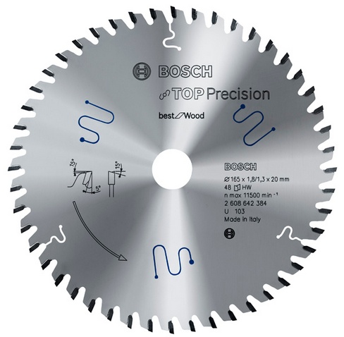

Спех написал : Точное наименование такого пильного диска можете указать? В размере 250-260 мм.
Нет проблем. Их сейчас Бош производит на своем итальянском заводе:
Спех написал : как будто, на практике проверили отсутствие эффекта снижения шума от сочетания тихой асинхронной торцовки и тихого безрезонансного пильного диска.
Ну да, показывали.
Спех написал : Но без практической проверки я бы не стал категорично утверждать, что человек не ощутит никакой разницы.
А кто утверждает, что нет разницы? Разница есть всегда. Кстати, а не рассматривали вопросы дополнительной звукоизоляции комнаты-мастерской? У меня родственник обшил одну комнату панелями ЗИПС, так проникновение звука из нее в другие помещения квартиры ослабло в разы.
http://www.bosch-pt.com/ru/ru/accocs/%D0%9F%D1%80%D0%B8%D0%BD%D0%B0%D0%B4%D0%BB%D0%B5%D0%B6%D0%BD%D0%BE%D1%81%D1%82%D0%B8/189016/%D0%BF%D0%B8%D0%BB%D1%8C%D0%BD%D1%8B%D0%B5-%D0%B4%D0%B8%D1%81%D0%BA%D0%B8-%D0%B4%D0%BB%D1%8F-%D0%B3%D0%BE%D1%80%D0%B8%D0%B7%D0%BE%D0%BD%D1%82%D0%B0%D0%BB%D1%8C%D0%BD%D1%8B%D1%85-%D0%B2%D0%B5%D1%80%D1%82%D0%B8%D0%BA%D0%B0%D0%BB%D1%8C%D0%BD%D1%8B%D1%85-%D1%84%D0%BE%D1%80%D0%BC%D0%B0%D1%82%D0%BD%D1%8B%D1%85-%D0%B8-%D0%BD%D0%B0%D1%81%D1%82%D0%BE%D0%BB%D1%8C%D0%BD%D1%8B%D1%85-%D1%86%D0%B8%D1%80%D0%BA%D1%83%D0%BB%D1%8F%D1%80%D0%BD%D1%8B%D1%85-%D0%BF%D0%B8%D0%BB

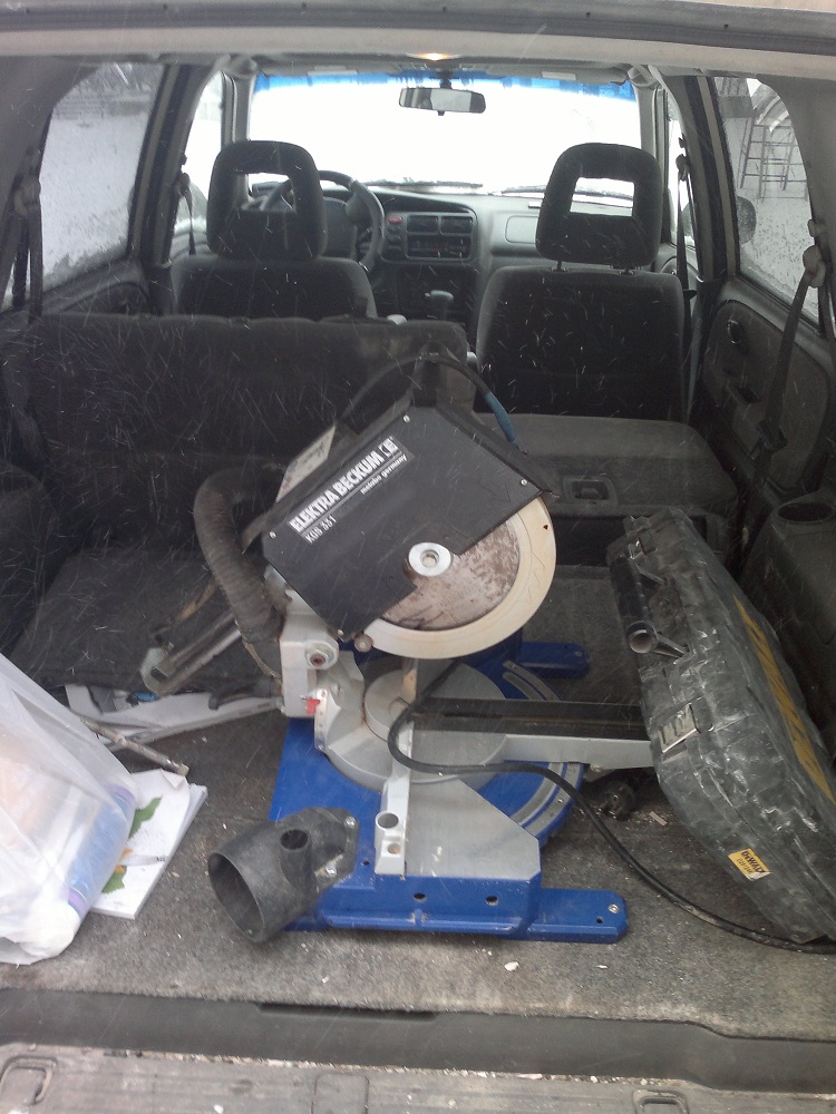

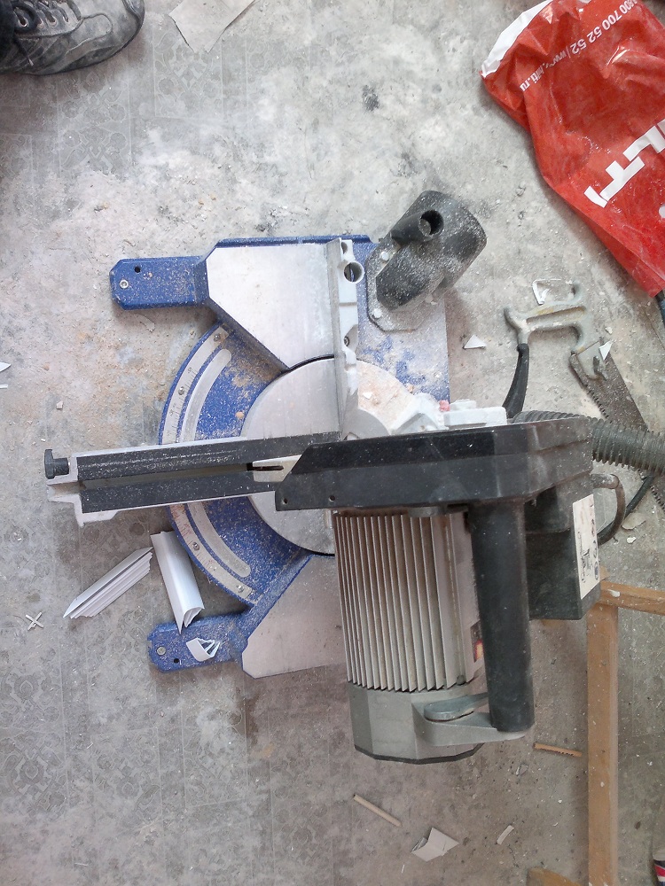

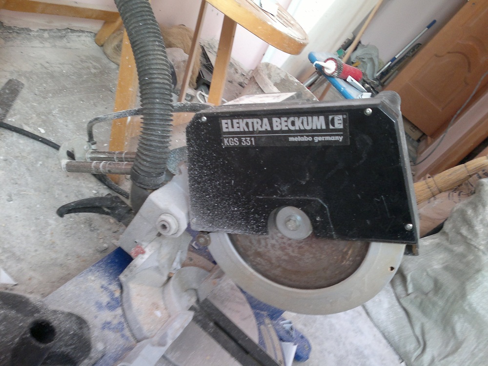

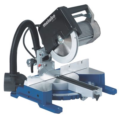

Года 4-5 юзаю Metabo kgs331- асинхронник, протяжка, "немец". При работе потихоньку "шепчет" )))

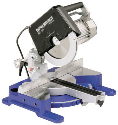

Тундра написал : Года 4-5 юзаю Metabo kgs331- асинхронник, протяжка, "немец". При работе потихоньку "шепчет" )))
Кстати, никто не обратил внимание на то, что Metabo KGS-331, Metabo KGS-301 и JET JMS-10S практически близнецы-братья? :) Примерные цены в той же последовательности: 25000, 22000 и 18000 руб.
