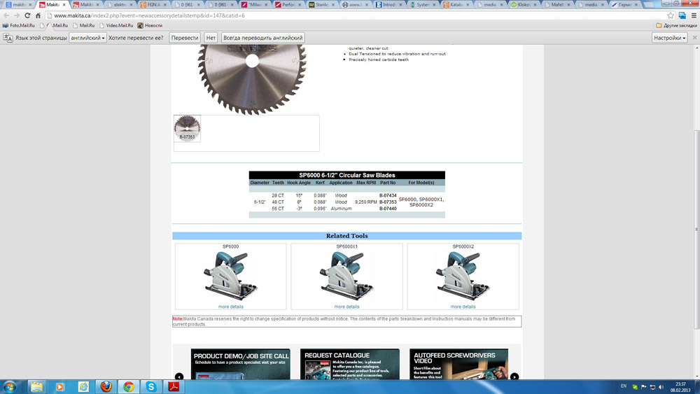

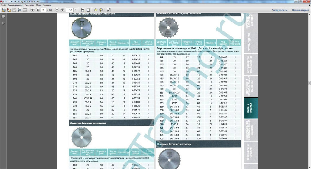

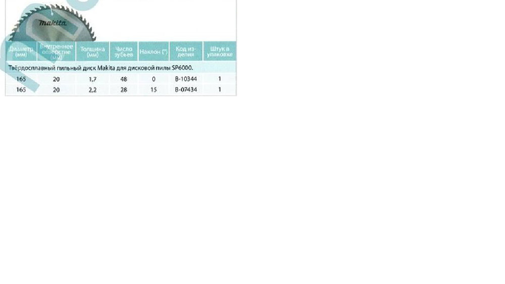

есть такой в каталоге я купил попроще d-033349 поставил вместо родного боша завтра буду пилить им очень много посмотрю как в работе стоит 300р
больше 2х мм у штатного makita

_maximus_ написал : Путаете - толщина напаек 2 мм. - родные 1,8. Антискольную ленту не жалко ?
Здравствуйте Господа-товарищи.Мне кажется Вы немного заморачиваетесь с выбором диска.Пользуйтесь штатным-его хватит надолго,если дома дсп пилить,Когда затупится покупаете ПОТОЛЩЕ какой нибудь брендовый с примерно равными параметрами.ОН подрежет противоскольную ленту побольше.А когда и этот затупится -или ленту менять,или шину.У меня лично 2 бошевских диска один Атака,и СМТ.К 800 мм Шине прикупил две по 1600мм

Vo.V.A. Ну я так понял изначально, что на BOSCH GKT 55 GCE Professional цена на пильные диски нереально завышена, ищем более дешёвую альтернативу со сходными характеристиками, Makita как вариант, предлагайте лучше, но по возможности не дороже :yu

Хочется для GKT 55 GCE более дешёвый пильный диск для "черновиков" - но что бы антискольную резинку не покоцать !!
