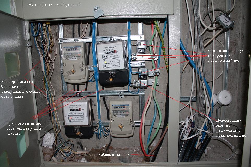

Bladiclab
Bladiclab
Регистрация: 20.12.2009
Сообщений: 5472
26.03.2012 в 13:23:05
Все понимаю. Но почему нельзя для начала определиться с учетом в ВРУ. Осмотреть этажные щиты. Не стоит вопрос об отключении, только осмотр. И по фото будет ряд непонятных моментов. На которые не просто может, а просто обязана обслуживающие организация дать ответ.
Разобраться с силовыми линиями тех. нужд и определить дальнейшие действия.
Самопал это не хорошо. Вопрос в другом, даже если эту линию отключить (полностью и бесповоротно) эффект будет? Скажу сразу НЕТ!

Mihail_Zh
Mihail_Zh
Регистрация: 25.03.2012
Йошкар-Ола
Сообщений: 27
26.03.2012 в 14:00:14
Фото щита на нашем этаже
greg111
greg111
Регистрация: 26.10.2007
Саратов
Сообщений: 5697
26.03.2012 в 19:02:30
ничего не говорит. верхнюю крышку тоже причём со снятой панелью надо фотать. и вообще- найти утечку и нежненько подать туда 380в ибо некуя....
Bladiclab
Bladiclab
Сообщений: 5472
26.03.2012 в 19:27:11
greg111 написал : верхнюю крышку тоже причём со снятой панелью надо фотать.
Главное, как и низ без фанатизма.
