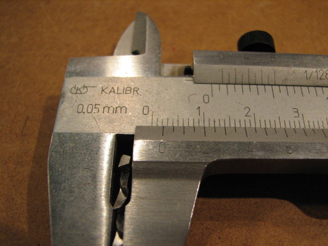

Alex___dr написал : А кто Вам сказал, что T144DF для параллельных резов? Это аналог T144D только режущая часть номинируется как HSS (вроде как быстрорез), а для параллельных резов T144DP!! И толщина у неё 1,7мм!!
Сказали мне мои глаза и руки. Пилю столешницы под мойку и встраиваемую плиту при монтаже кухни, а там варианты с уводом пилки исключаются по определению - цена столешницы от 60$. T144DF - "режущая часть номинируется как HSS (вроде как быстрорез)", нет, режущая часть номинируется как BIM. В работе пробовал и T144DP, но потом пришлось перейти на T144DF, т.к. при цене выше примерно в 2 раза и более чистом резе пилка выхаживает раз в 5 дольше. Да и углы она держит любые, на 135-м даже губки включать не надо.

И вдогонку - информация к размышлению. У T144dp ширина полотна 1,7 мм, тощина в р-не зубьев - 2,0мм. Получаем развод зубьев 0,3мм. У T144df цифры, соответственно 1,2мм и 1,7мм, т.е. разводка 0,5мм. А, по-моему, чем больше развод пилки, тем меньше вероятность ее увода (при наличии прочих равных условий). А буковки после цифирок мне сервак подправил, прошу за него прощенья, он думает, что он умнее...

tgr написал : А, по-моему, чем больше развод пилки, тем меньше вероятность ее увода (при наличии прочих равных условий).
Это так. Если еще с подачей не злорадствовать, то вообще получится неплохо.

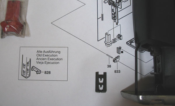

Недавно его видимо приложили зубчатой частью пилки, так, что вертикальная часть П-образной конструкции калёного штока-держателя выпрессовалась в месте своего окончания и вывернутая лопнула в узком месте - там где у донышка штока прорезь под пилку.
В общем тут на фото всё видно. :) Узнавал по стоимости запчасти - 640 рэ, вот и думай стоит его делать или нет. Там ещё платформа покоцана...
На втором фото Макита в ящике от Скила.
Юбер, вибрация действительно незначительная, раза в 2 меньше чем у Скила. :)

tgr написал : И вдогонку - информация к размышлению. У T144dp ширина полотна 1,7 мм, тощина в р-не зубьев - 2,0мм. Получаем развод зубьев 0,3мм. У T144df цифры, соответственно 1,2мм и 1,7мм, т.е. разводка 0,5мм. А, по-моему, чем больше развод пилки, тем меньше вероятность ее увода (при наличии прочих равных условий). А буковки после цифирок мне сервак подправил, прошу за него прощенья, он думает, что он умнее...
Измерения, желательно производить (См.фото) правильно! Реальная толщина новой пилки T144 DP по зубьям - 2,2мм, по полотну - 1,7 - разница 0,5 мм!
