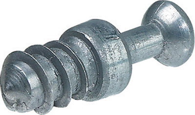

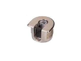

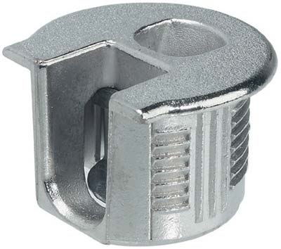

Всем привет. Полки из ЛДСП для встроенного шкафа, шириной 444мм, глубиной 640мм и толщиной 25 мм. В качестве крепежа решено использовать эксцентриковые стяжки типа RAFIX-20 от Hafele: +
(аналог VB 35 от Hettich: ). Вопрос: достаточно ли будет по две стяжки на правую и левую сторону (всего - четыре)? Нагрузка - постельное белье, возможно, в большом количестве.
Как вообще ведут расчет необходимого количества стяжек?

Достаточно четырех эксцентриков. Нагрузка 80 кг при диаметре вворачиваемой части соединительного винта 5мм.
