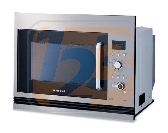

Добрый вечер!
Пишу спецификации для кухонщиков (заказывать буду завтра) и наткнулся на противоречие - на схеме встраивания необходимо укоротить основание шкафа на 50 мм для вентиляции. Получается, пенал будет без задней стенки, или я чего-то не понимаю?

пенал будет без задней стенки.

FotonBox написал : Получается, пенал будет без задней стенки
Только там где будет техника

EV.SA написал : Только там где будет техника
Внизу у меня ящик, там тоже, очевидно, не будет.
Сверху столешка и шкаф 30 см глубиной, полноценную вентиляцию сделать не получится, как считаете, это критично для техники?

FotonBox написал : полноценную вентиляцию сделать не получится
Горизонтали (кроме верхней) сделать меньше боковин на 50 мм ,где будет ящик -задняя стенка. Этого достаточно.

EV.SA написал : .....Этого достаточно.
Даже если производитель в документации явно указал на необходимость вентиляции сечением не менее 200см2?

Klausss написал : Даже если производитель в документации явно указал на необходимость вентиляции сечением не менее 200см2?
Считать умеете ? 50*564 =28200мм2

EV.SA написал : Считать умеете ?
Да, спасибо, умею столбиком и проверяю калькулятором в особо важных случаях. С приточкой все здорово совпало с Вашим расчетом. Меня больше интересовал отвод нагретого воздуха, для создание естественной рециркуляции. Судя по схеме встраивания (наличие верхнего канала) на лицевой панели отвода нет. Куда денется выделяемое тепло?

Klausss написал : Куда денется выделяемое тепло?
Отвод нагретого воздуха идет через фасадную часть , у духовок и СВч (через фальш. панель) встроенных
Ничего естественного там нет ,сплошная принудиловка
НЕ всех СВЧ это касается ,возможный выход -установка решетки на правую боковину колонки в зоне расположения СВЧ ,там ,за холодильником не видно:)
