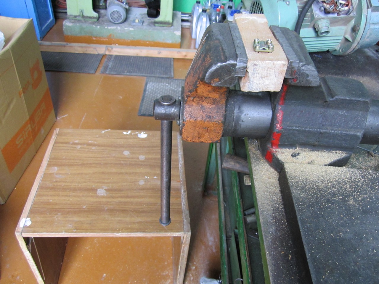

Провёл испытания У733М от KVT :). Качество фоток получилось не очень, тут я не уследил :(. В бруске просверлил 4 отверстия под винты сжима и зажал в тески. Взял новую отвёртку Ph2 и приготовился крутить стоя на полу:
Вот что получилось закрутить стоя (больше крутить не получалось):

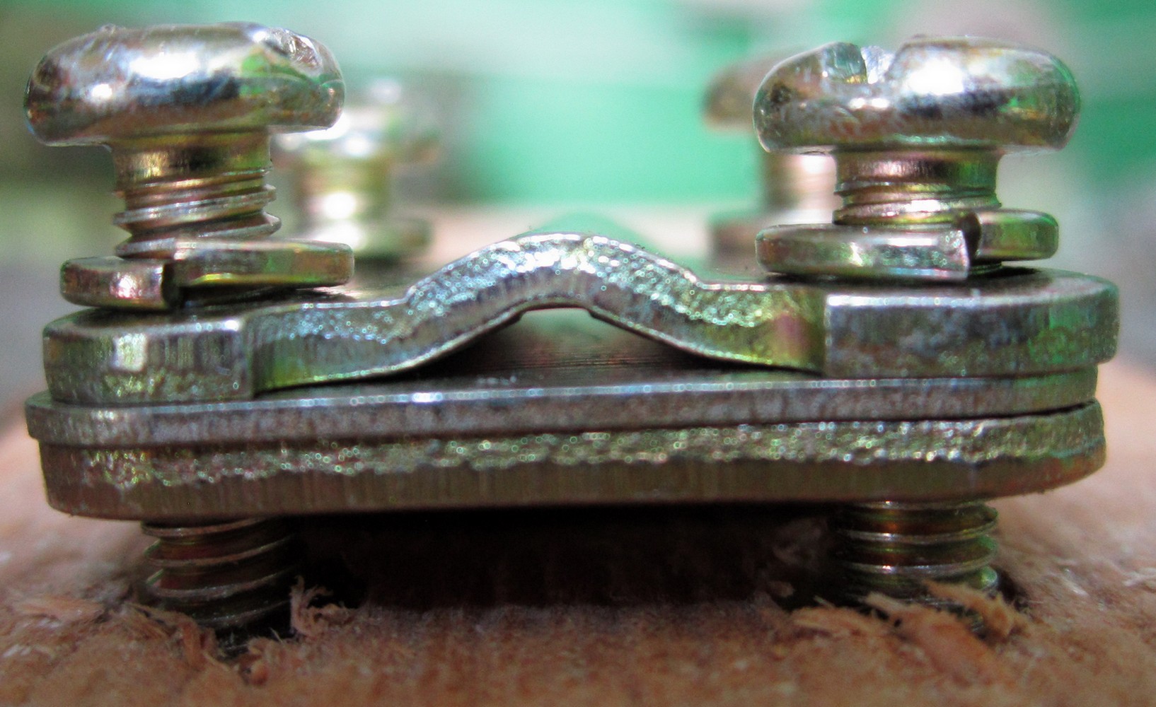

Останавливаться на достигнутом не стал, взял какую то тумбочку, залез на неё и начал крутить наваливаясь на отвёртку всем весом. Винты поджались ещё. Когда Ph2 начала проскакивать, взял плоскую и продолжил ею (ещё немного поджались). Больше закрутить не смог, начинала проскакивать отвёртка, или слизывать шляпки винтов. Вот что получилось:
Вот вид сверху:
Вот тут я открутил винты назад:
Могу сказать, что граверы так и не расползлись, резьба на винтах не сорвалась :). Но что не понравилось, закрутить такой винт навесу будет тяжело, отвёртка будет явно соскальзывать. Даже при неподвижном сжиме, отвёртка ~ на 80% к завершению начала соскальзывать, пришлось дожимать плоской отвёрткой :(. Посиму явно нужно винты ставить под шестигранник или ключ.
p.s. Можно конечно сослаться на некачественную отвёртку Матрикс, но что было, да и так тест будет более правдив, так как такие отвёртки могут закупать большинство УК.
p.p.s. Нужно наверно ещё с зажатым проводом проверить.

Songo написал : взял какую то тумбочку, залез на неё и начал крутить наваливаясь на отвёртку всем весом.
Трэш,вы фанат прям какой-то.:)
Songo написал : Нужно наверно ещё с зажатым проводом проверить.
проверял,отлично,но у меня старый выпуск - гроверы "ушли"...

Так ведь надо знать какие покупать в следующий раз :). Помню как соскочила отвертка плоская, когда монтировал сжим на трос, на высоте 5 метров стоя на лестнице :cool:. Ощущения незабываемые и работа останавливается на неопределённое время.
serj12 написал : проверял,отлично,но у меня старый выпуск - гроверы "ушли"...
Мне интересно что первое произойдёт: Начнет гнутся железо сжима, или проскальзывать отвертка.
