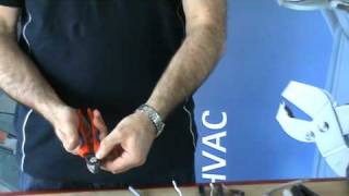

Хороший ответ :) Как я в общем-то и говорил - "неточности в каталоге". Приятно, что взяли ответственность на себя. Глядишь, так торговля и производители начнут у нас либо исправляться и подтягиваться до , так сказать, мировых стандартов), либо "откинут копыта")
Можете подсказать, в чем принципиальная разница между вашим Инструмент для снятия оболочки и изоляции с силовых кабелей (Стриппер) КСО КВТ
Инновационный продукт
Снятие виниловых оболочек с силовых кабелей диаметром более 20 мм
Регулируемая длина ножа: толщина снимаемой изоляции до 5 мм
Двухсторонний нож с возможностью замены
Продольные и поперечные разрезы изоляции
Возможность выполнения разреза в любом месте кабеля
Прочный корпус из полиамида, усиленный стекловолокном
Легкая, компактная модель
Длина: 155 мм
И "книпексом" , который демонстрируется с 2 минуты 20 секунды примерно до 5 минуты 5 секунды. Спасибо. KNIPEX Снятие изоляции
Для тех мелких кабелей и проводов которые демострируются в ролике ничего особого, у нас тоже такие есть КС-25 http://kvt-tools.ru/catalogue/strippers/cable-strippers/cable-strippers_35.html, а вот для кабеля (силового начиная от 30мм в диаметре да еще вдоль) лучше инструмента не придумали, ну возможно кроме КС-45 http://kvt-tools.ru/catalogue/strippers/cable-strippers/%D0%9A%D0%A1-45.html

45-ый видел у вас, а что скажете про ваш КСО? И кому верить, в одном месте описание КСО для кабеля от 20мм., в другом от 25мм.

"а вот для кабеля (силового начиная от 30мм в диаметре да еще вдоль) лучше инструмента не придумали," вот что о нем думаю от 25мм можно и от 20 но неудобно работать
